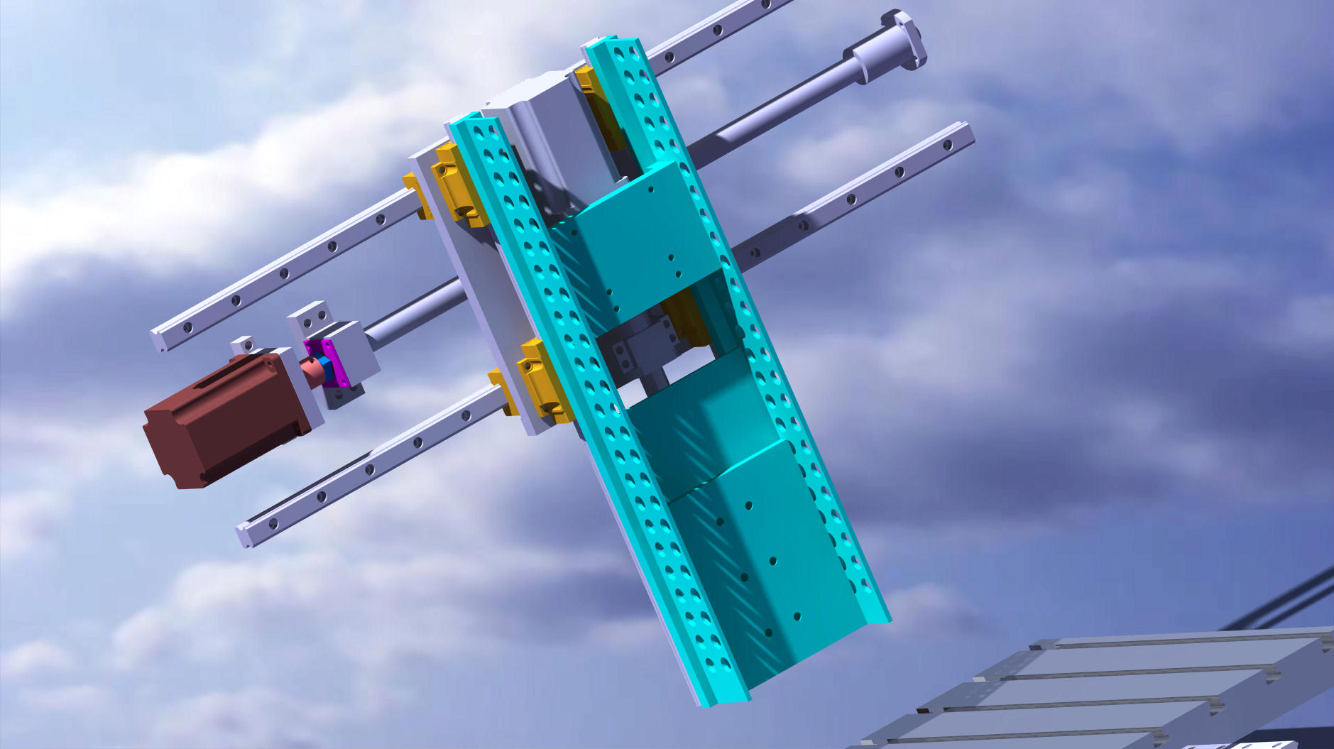

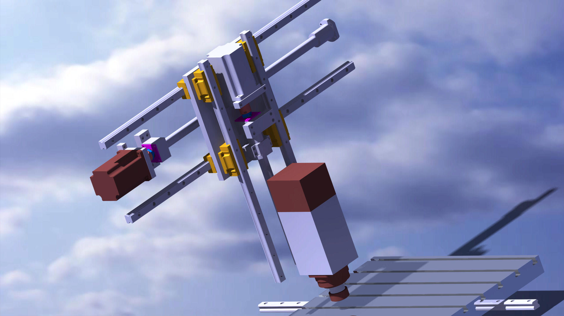

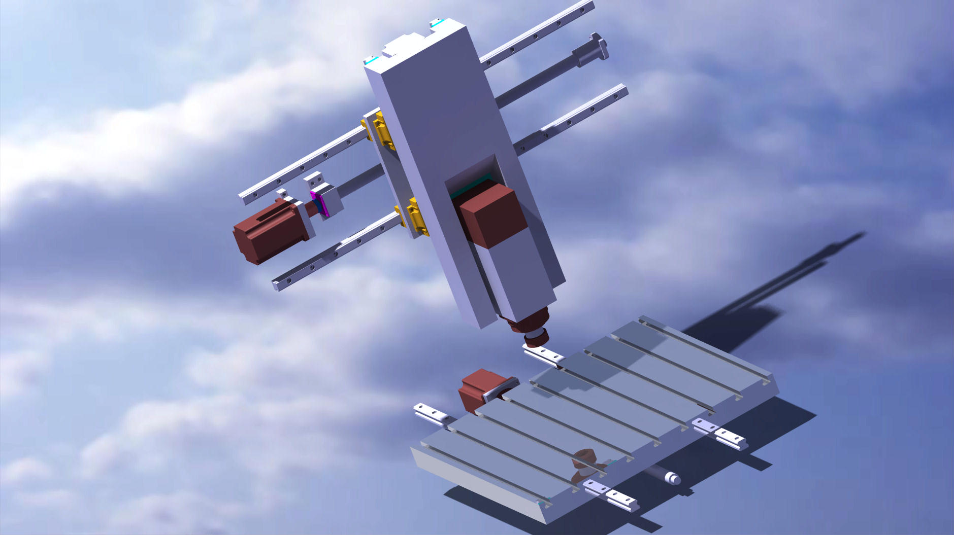

Po delší dobš jsem se pustil do stavby další frézky a jak jinak než zase z polymerbetonu.
Tentokrát bude mít rozjezdy 600*600*300mm.
Motory na všechny 3 osy budou použity 6Nm 3f krokáče.
25mm kuličkový šroub a 25 lineary HIWIN.
Vřeteno je již zakoupeni 2,5KW od FIMECu.
Se šroubem zatim nejsem rozhodnutej jestly 10 a nebo 5 mm na otáčku.
Díky za vaše postřehy.
V blízké době dokončím návrh a začnu se stavbou.

Já bych dal ty kolejnice na portálu více od sebe, přeci jen je to dost velké vyložení.
CAWEDOG
Příspěvky: 326
Registrován: 1. 3. 2008, 9:01
20. 11. 2010, 8:48
On to ten obrázek trošku zkresluje, ale vyložení osy "Z" je 310mm + co čouhá vřeteno s nastrojem a kolejnice s vozíkama sou od sebe 270mm.
bobik
Příspěvky: 4564
Bydliště: Okres Klatovy
20. 11. 2010, 9:07
Ale jo, ono to bude nejspíš dobré. Mezi motor Z a šroub bych doporučil elektromagnetickou spojku. Přeci jen nazvedávání Z-tka přes pružiny není to pravé ořechové.
CAWEDOG
Příspěvky: 326
20. 11. 2010, 9:40
myslis elektromagnetickou brzdu?
bobik
Příspěvky: 4564
20. 11. 2010, 10:49
Přesně. Špatně jsem to napsal. Když do ní jde proud, tak odblokuje osu.
