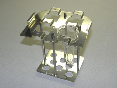

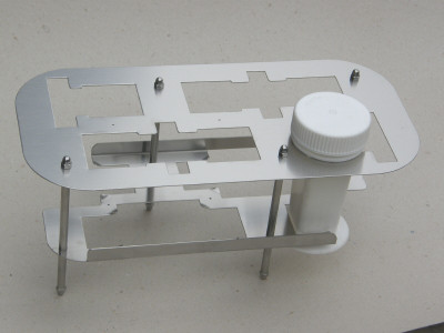

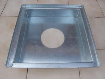

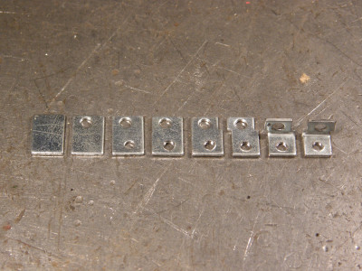

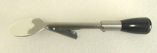

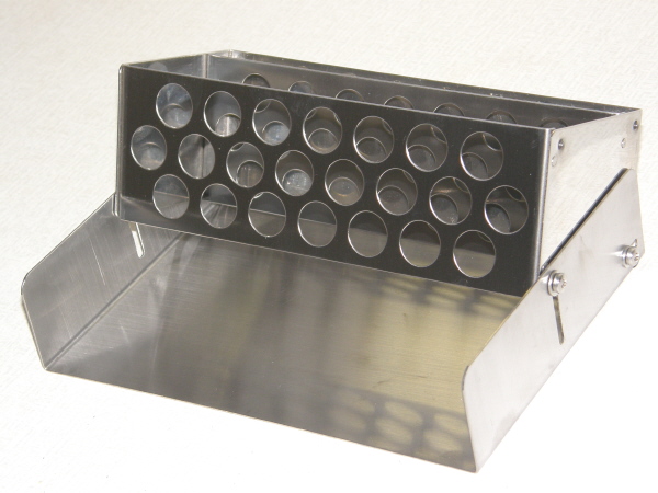

Pěkný den,
co budu mačkat, mám už z minula pár univerzálních nástrojů (ohybačky, volné řezy, nějaké postupáky a blokáče na podložky, ostřihovací na rohy R a 45°, a 90° vystřižení rohů, něco na větrací otvory), takže něco, asi ten 90° tam bude trvale. Dřív jsem všechno dělal na šroubovém ručním lisu, ale tohle se nedalo odmítnout, 1 km od baráku. Lis je pomaluběžný nějakých 100 zdvihů za minutu
Dělal jsem třeba tohle:

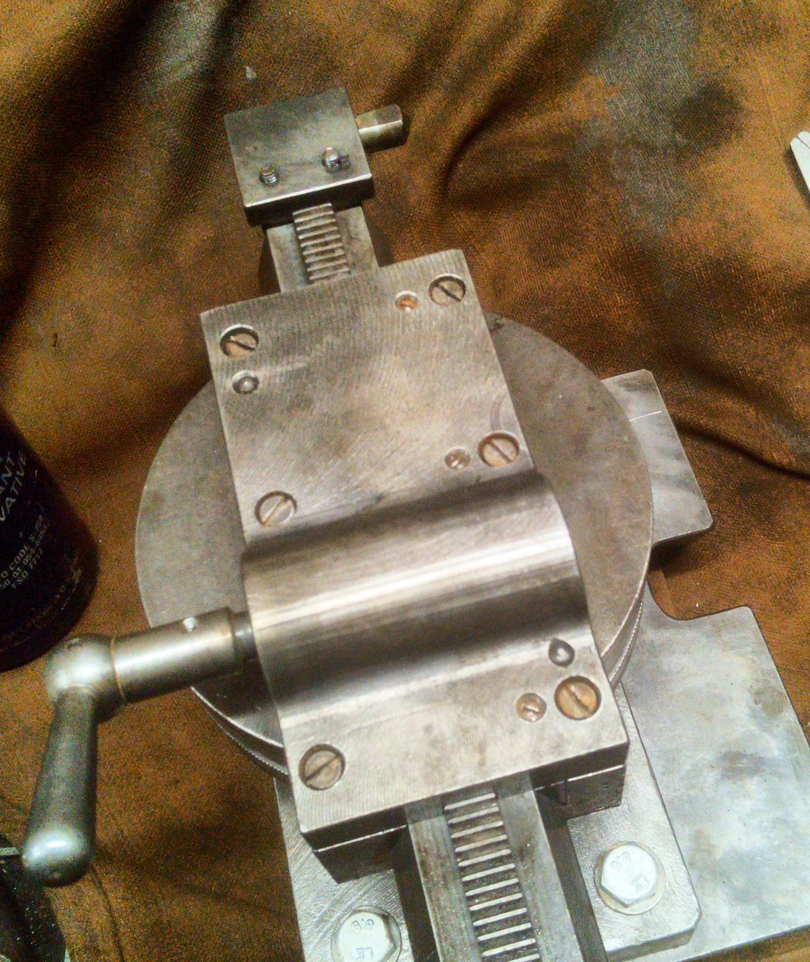

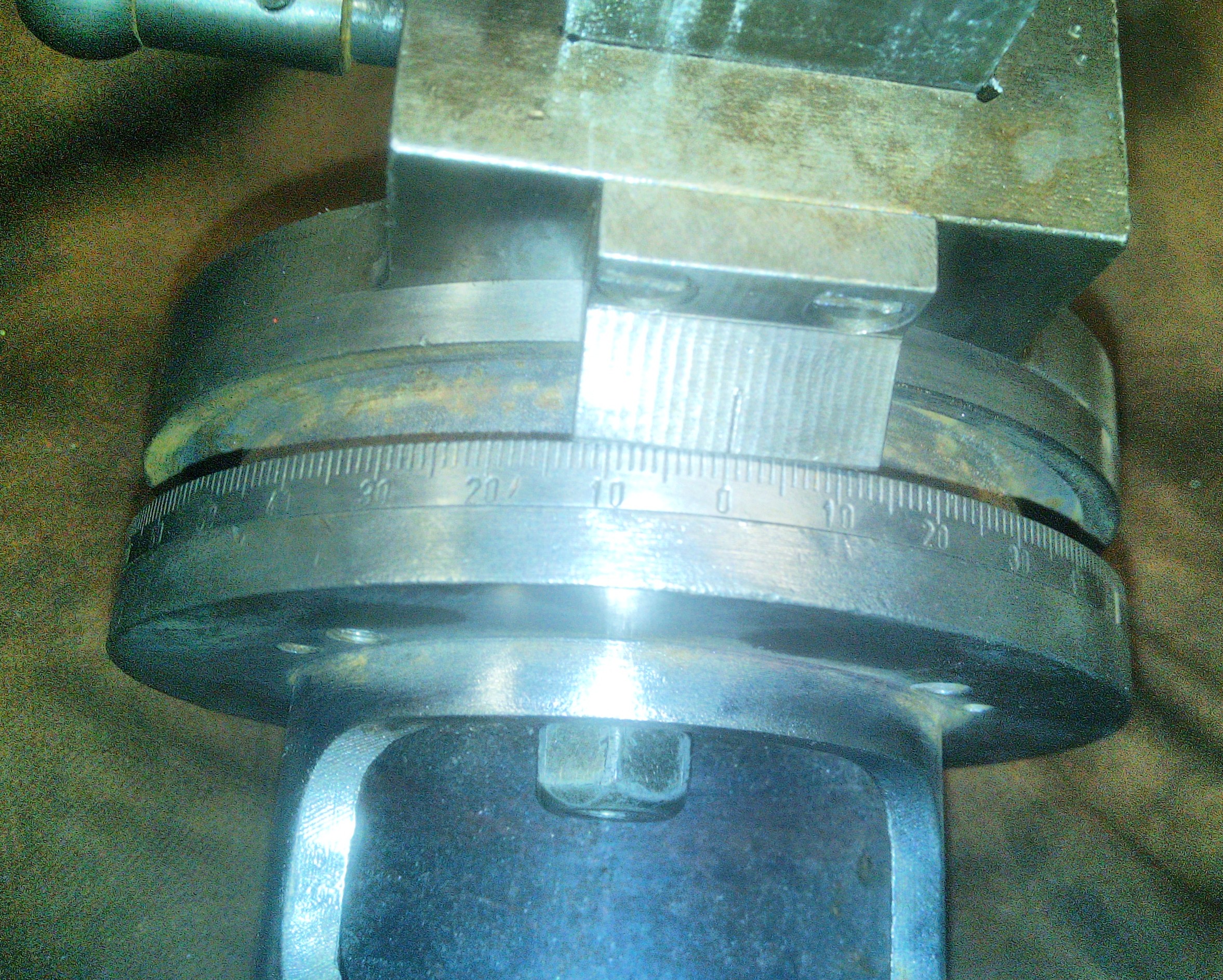

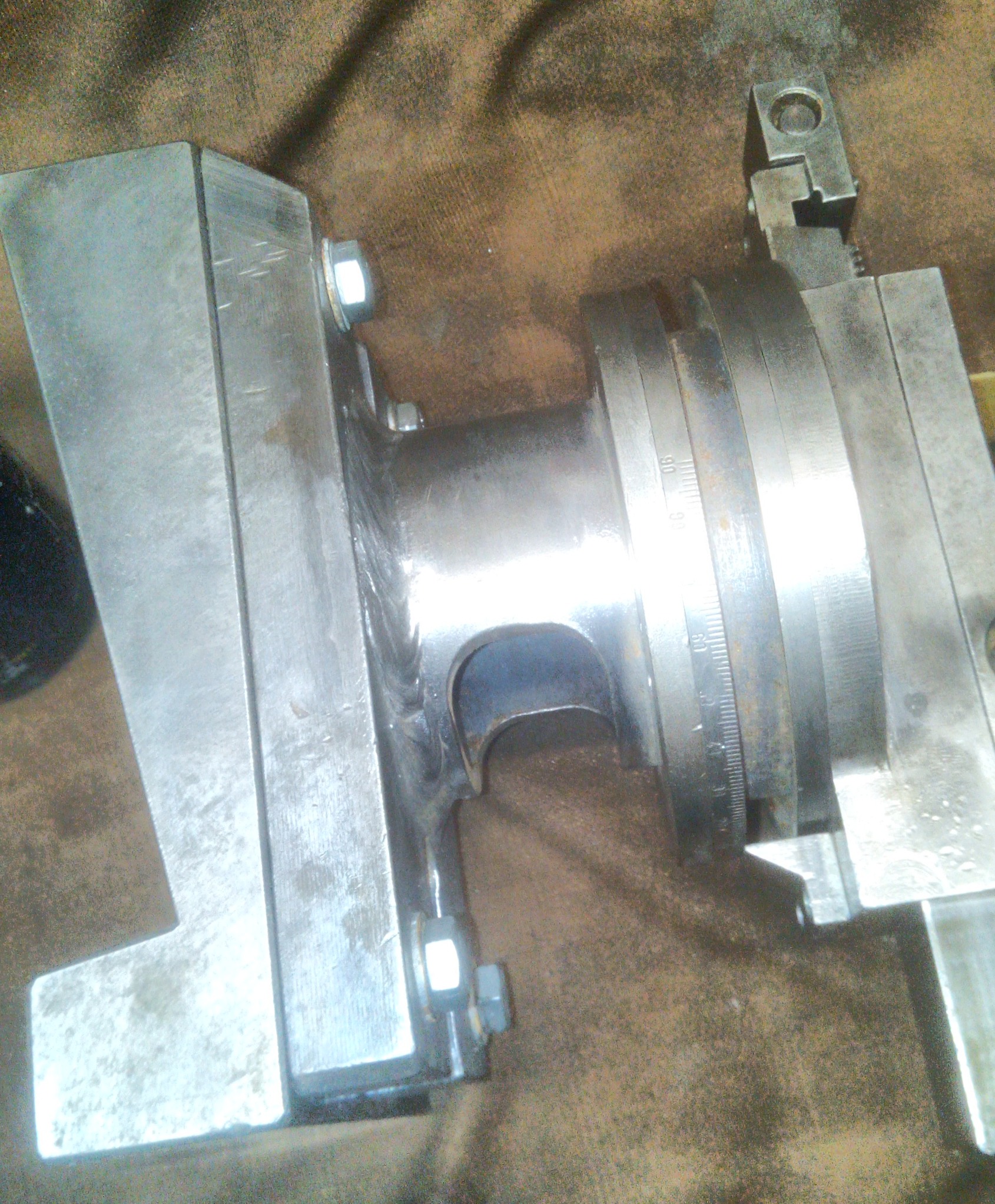

Jerguš: poznáš tohle?

Celkom zaujímavý orovnávač, len mi tam chýba možnosť posunutia hornej časti voči základni - alebo z fotiek to nevidno.

Tou páčkou vysouváš přes hřeben celý ten výsuvný element s diamantem - vysune to 100 mm. Je tam vymezovací klín.

Mechanizmus s hrebeňom mi je jasný, ale celú tú hornú časť asi nejde posúvať po tej základnej doske čo dosada o stôl brúsky. A to je problém, pretože buď musíš vysunúť na veľkú vzdialenosť orovnavacie diamant (cez hrebeň), alebo musíš pri orovnani priťahovať kotúč.

Mě to moc jasný není - protože po prvním orovnání už to nikdo nikdy nevyčistí - se to brusivo dostane do toho hřebenu a při dalším pohybu to tam ještě jako bonus :lol: ten pastorek zaválcuje :roll:
Divný. Na mě to působí jako nějaký vnitrofabrický bastl.

Skôr samo domo podľa normy ČSN (čo sme našli).

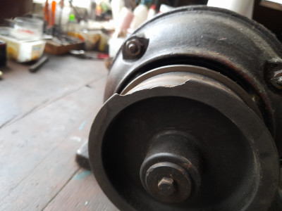

Trochu jsem pokročil s kameníčkem. :D
Myslíte že takhle vyštíplá řemenice na motoru vadí ? Mám to řešit ?

No je hnusná :mrgreen:

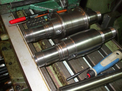

Vôbec by som to neriešil, max. tak vyváženie- (stočiť ten rantlík, aby to zmizlo), a po spustení pozrieť, či ide remeň stredom.
Napr. vretená robili také, aj onaké.
