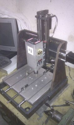

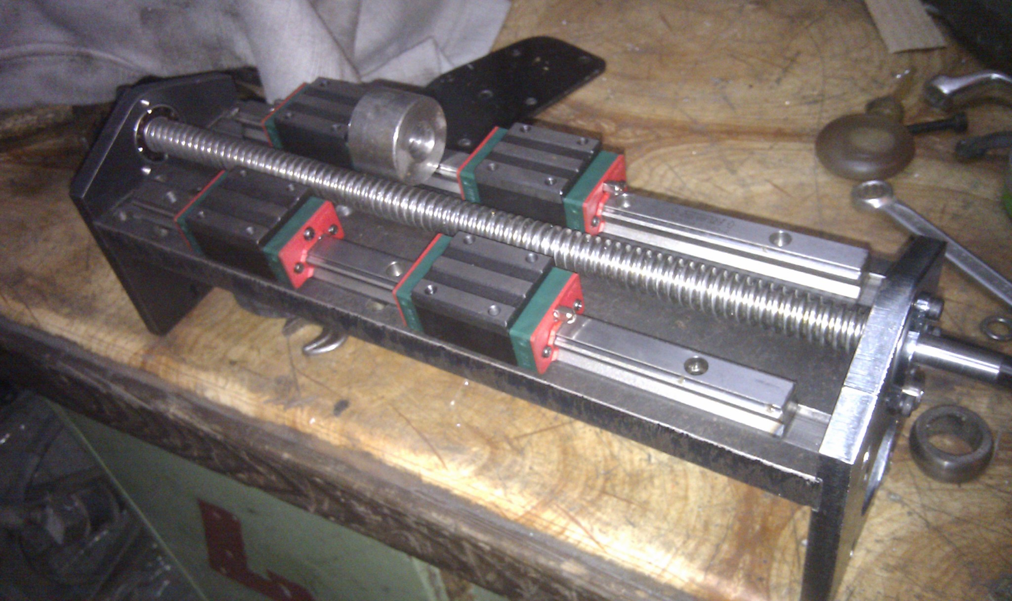

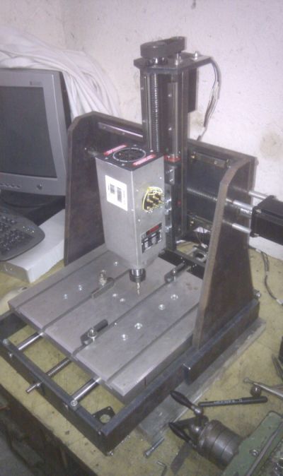

caute, tak uz som zacal konecne nieco kuzlit....
x=300,Y=250,Z=140 3x1,89 Nm NEMA23
material ocel 15 a 16mm palene laserom
trapez 16x4
bude na pokusy a na ucenie, malu vypomoc v dielni
trapez 16x4

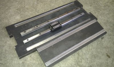

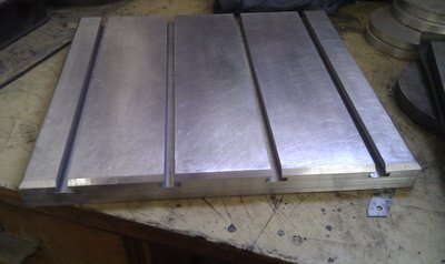

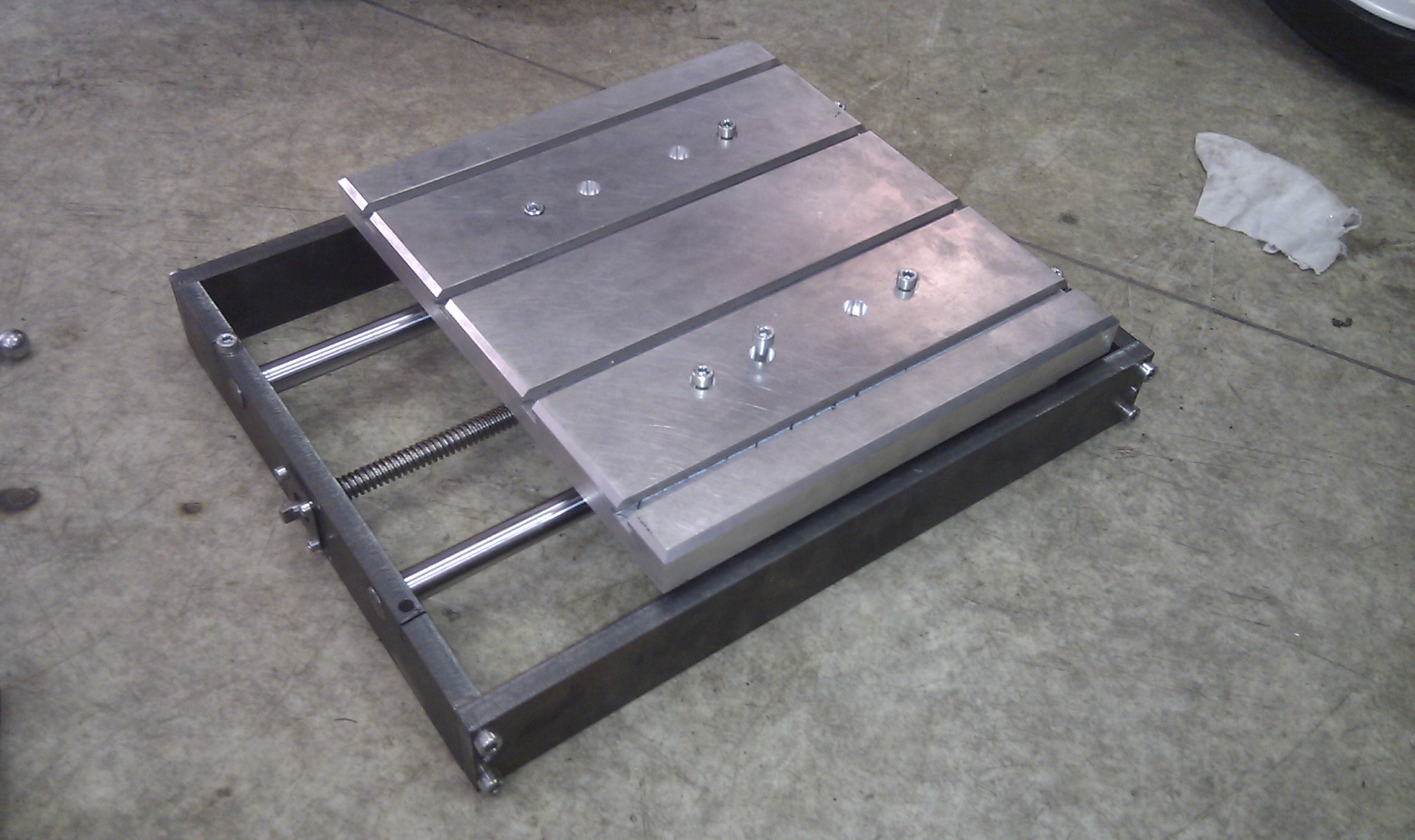

mam hotovy stol s T drazkami, vyfrezovane zahlbenia pre lineary a domce na linearne loziska, tak pokracujem zajtra

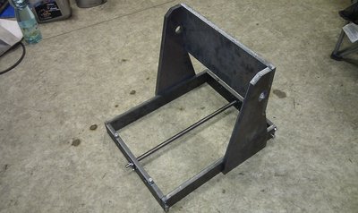

Nechci tě nějak strašit, ale desky ještě budeš nějak opracovávat?
Ten průhyb u pálených desek bude když budeš mít štěstí tak 1mm spíš víc. Ono to pak nedělá dobrotu.
Z vlastní zkušenosti jsem to pak tužil pásovinama a dával brousit. (abych se dostal pod 0.1mm)
Bude to portál, nebo pevné?
- GeminiRacing
- Příspěvky: 275
- Registrován: 29. 11. 2011, 6:46
- Bydliště: Trenčín - Slovakia
pevna konstrukcia s pohyblivym stolom, dosky su palene (a niektore prekvapivo rovne..)

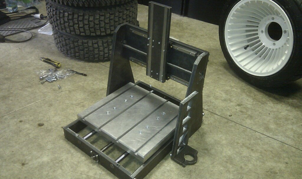

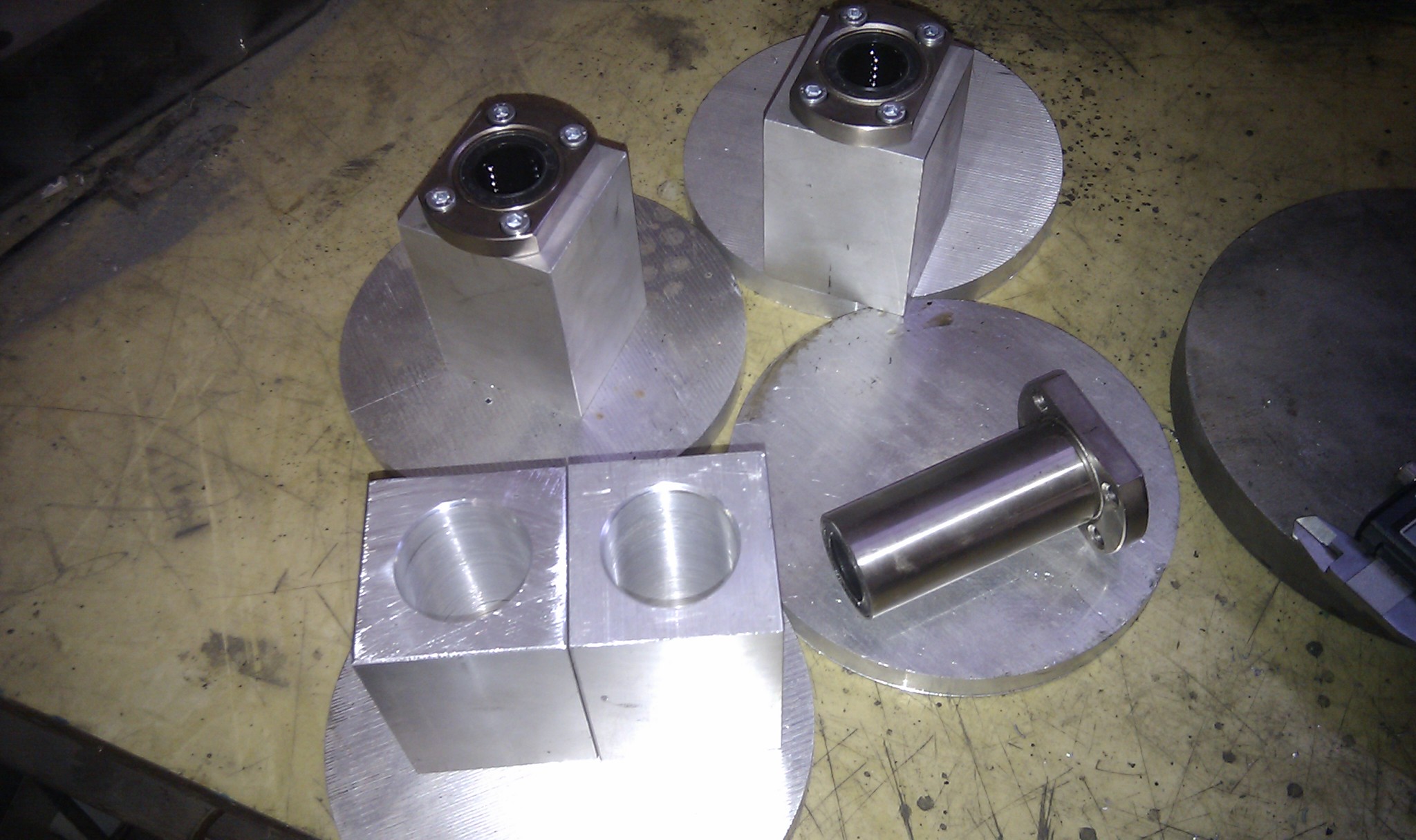

robim z veci co mam doma, ako pokus to staci.......ked budem potrebovat viac, prerobim to na lineary
je to len hracka, aby som sa naucil (celkove naklady zatial nepresiahli 300€ )........v hlave uz mam vacsiu a lepsiu masinku

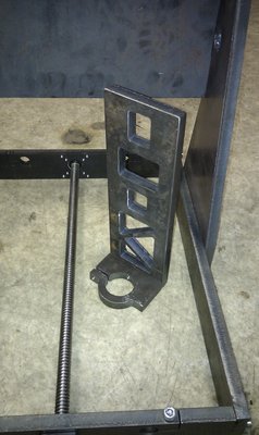

Určitě ještě zvaž vyztužení toho spodního rámu, minimálně kolmo na ty nepod. tyče. Kdybys hledal inspiraci, mrkni na můj rám, příp. napiš a já ti ho nafotím. Neříkám, že je 100% ale zpětně vím, že ta tuhost je pro mě více než uspokojivá.
Jinak hodně zdaru chlape, vzhledem k tomu že tvoje mašinka je podobná mojí, tak máš moje sympatie.
A abysme jen nebuzerovali, líbí se mi ten "zámek" vůči příčníkům portálu a deskou. /to vykrojení/
Add. 1 - Jak budeš řešit kuličkový šroub na Y, když máš zapuštěný lineáry? Myslím uchycení k Z-tové desce.
- GeminiRacing
- Příspěvky: 275
diky, vykroj(zamek) som robil pre lepsie previazanie dielov a aj pre uchytenie KM
na Y bude 16tka trapez, cize sa tam vojde matica (bronz, teflon) hrubky 26mm, lineary su zapustene 2mm, ak to nebude stacit, medzi voziky a Z-etovu dosku pojde 5mm brusena podlozka

trochu som pokrocil, este este je tam vela vela roboty, ved to poznate.....

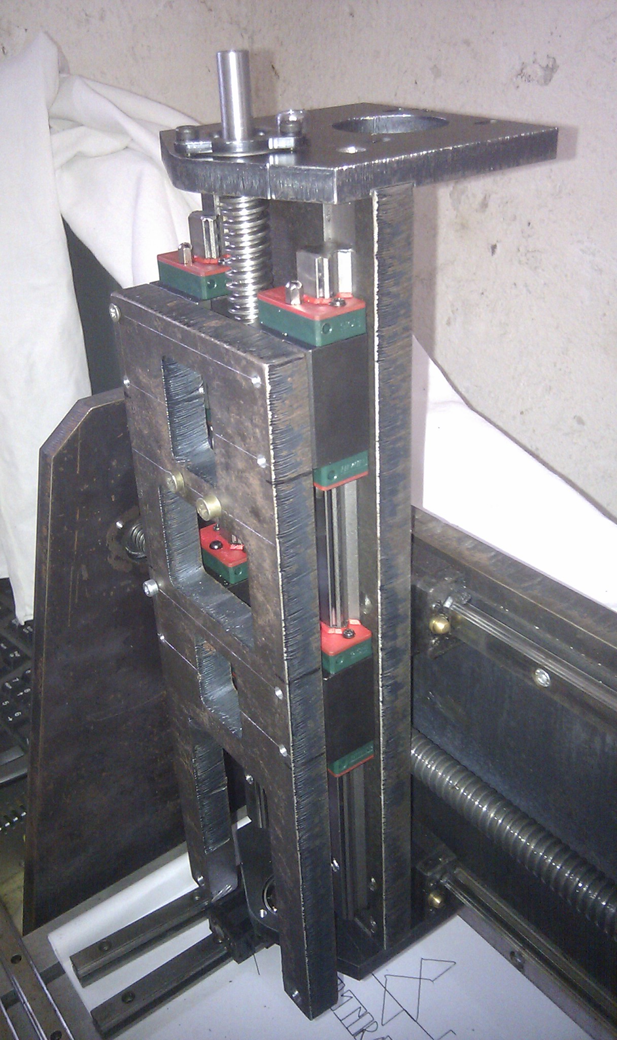

tak uz funguju osi X,Y.....na Z-ko chyba jedna kolajnica, chodi to bez ladenia prekvapivo dobre

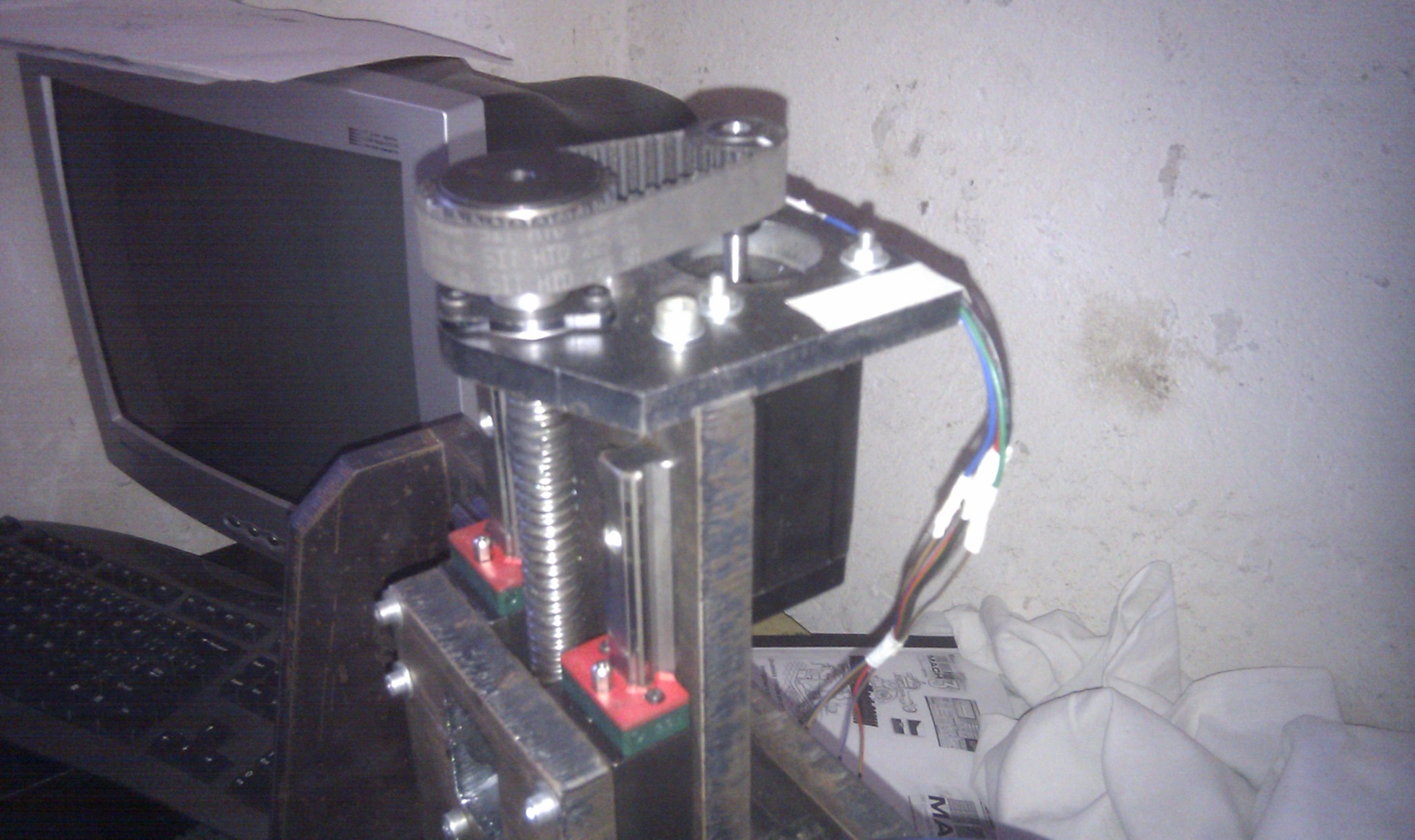

osa Z takmer hotova

Z-tko hotove a funkcne, este pockam na Teknomotor a ideme do finale

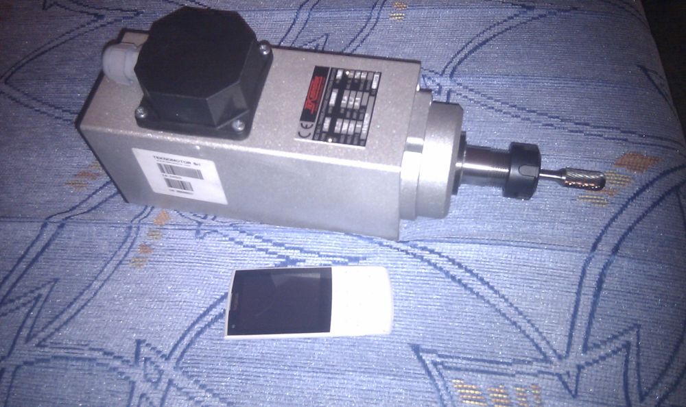

konecne poriadne vreteno Teknomotor 1.6kW 18000rpm, mozem to dorobit....juchuuuuu

uz len to napchat do nejakej krabice
