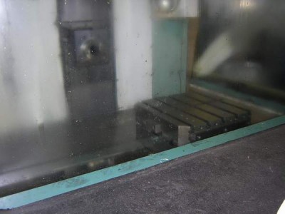

Zdravim vsechny CNC hobisty i odborniky na tomto foru.

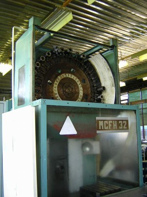

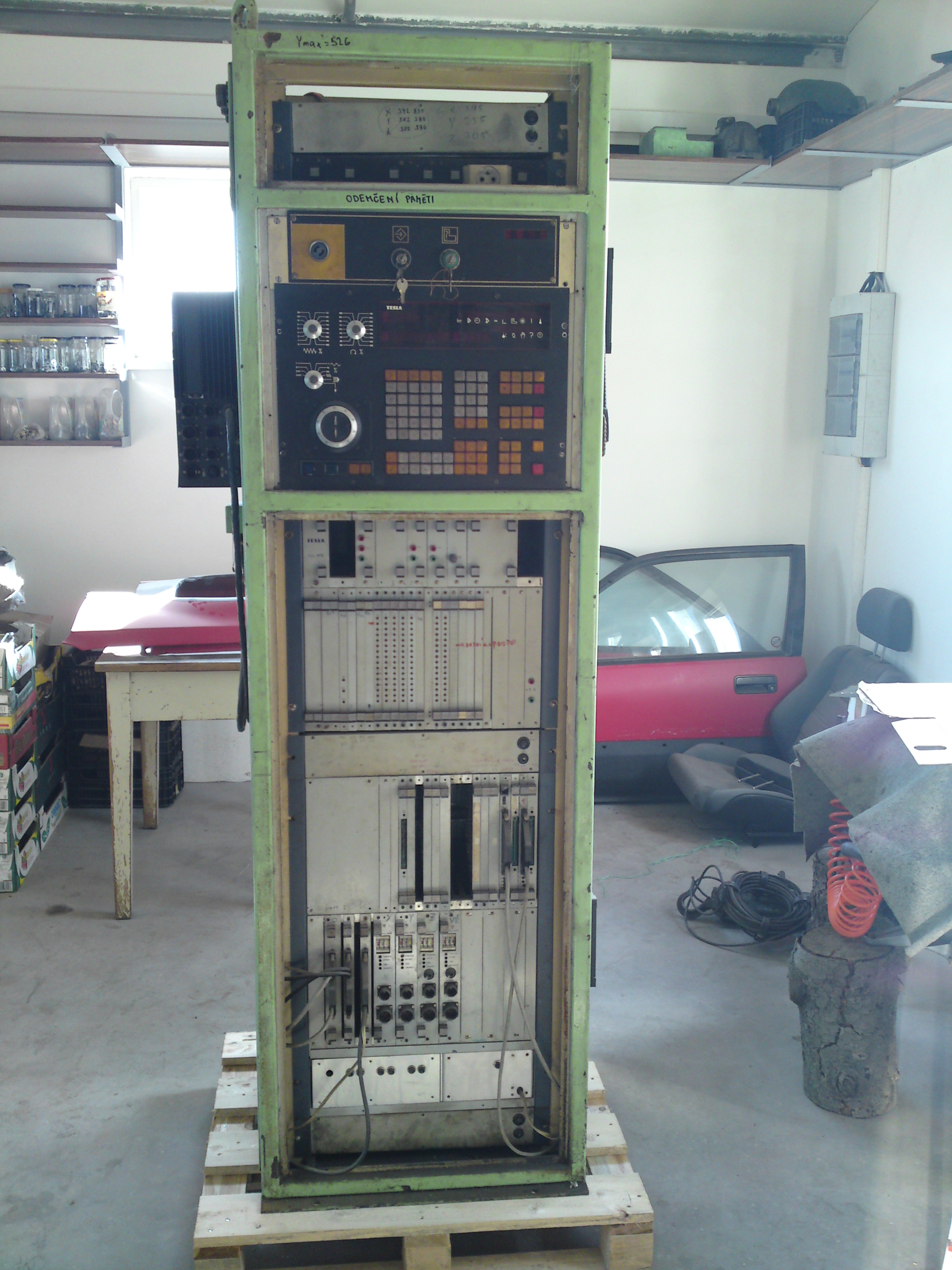

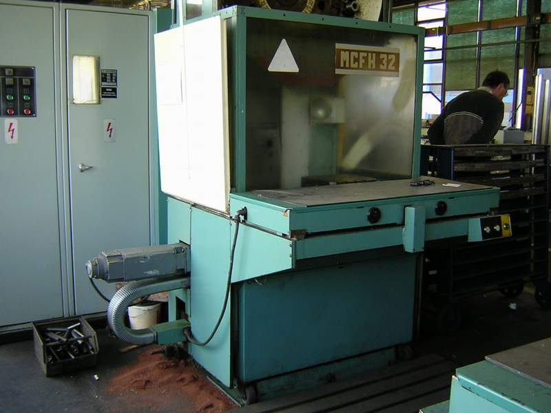

Koupil jsem za srotovou cenu cnc frezku MCFH 32, ale nevim jak ji rochodit. Jestli nechat puvodni system rizeni nebo (jak jsem mel puvodne v planu) to predelat na neco inteligentnejsiho treba i mach3.
Ta frezka ma docela velky potencial jen ten pult je "vyssi divci" a ten system nema ani flopku...
Nevite nekdo jak do toho dostat data?
Nebo jak ridit serva kdeta jsou dvourychlostni?
Kolik os vlasne zvladne ridit mach3?
je mi jasne ze to nebude jen tak, ale roztavit ji to je to posledni...
prikladam par fotek
Za jakykoli nazor predem diky s pozdravem a uctou BAS

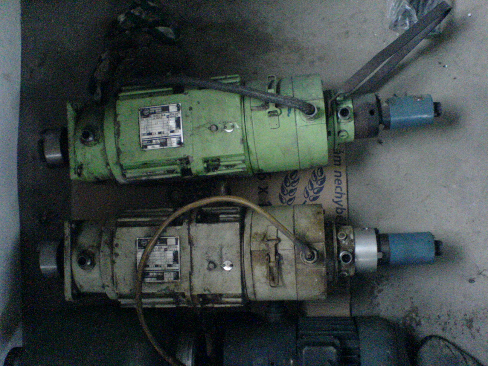

presne tohle jsem nedavno resil nakonec jsem ty motory prerisnul vejpul a pouzil jako mezipriruby pro AC serva protoze to melo remenici a za ni na konci hridele lozisko aby to nebylo letmo

Pupaku vymenit kompletne pohony me uz taky napadlo, ale nerozumim tomu: "interpolator typu Smoothstepper"
I kdyby se pro ty puvodni serva nasly drivery tak budu muset vymenit encodery. A jestli je jedno vinuti pracovni a druhe rychloposuv tak bych o rychloposuvy s machem asi prisel ne?

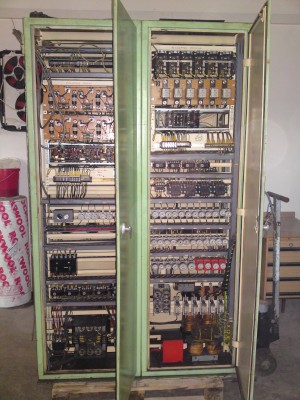

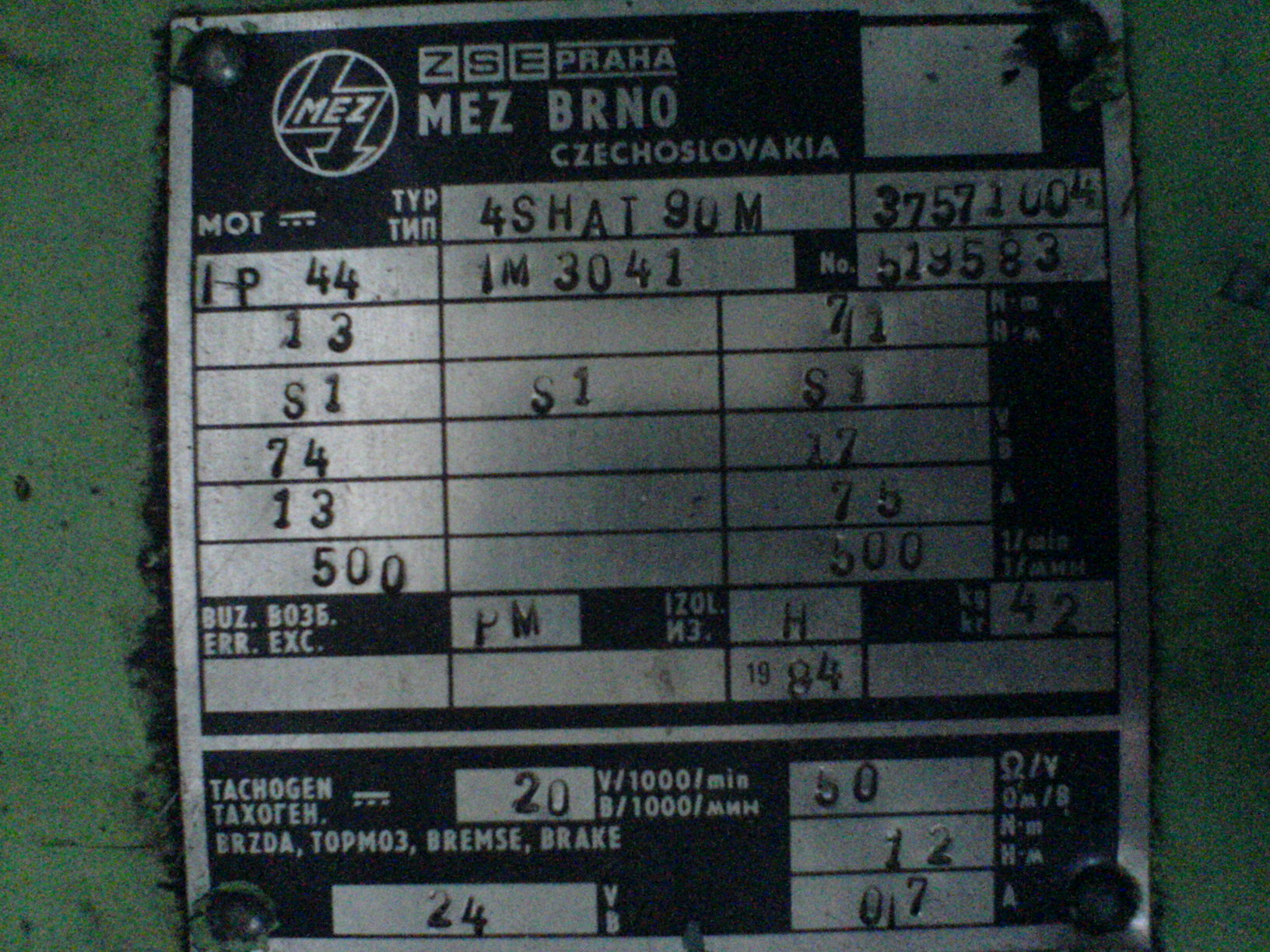

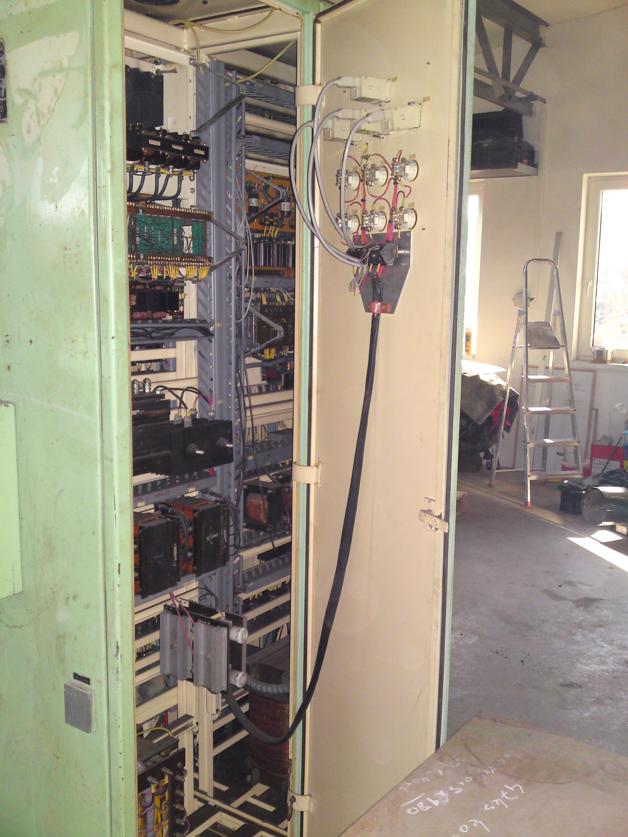

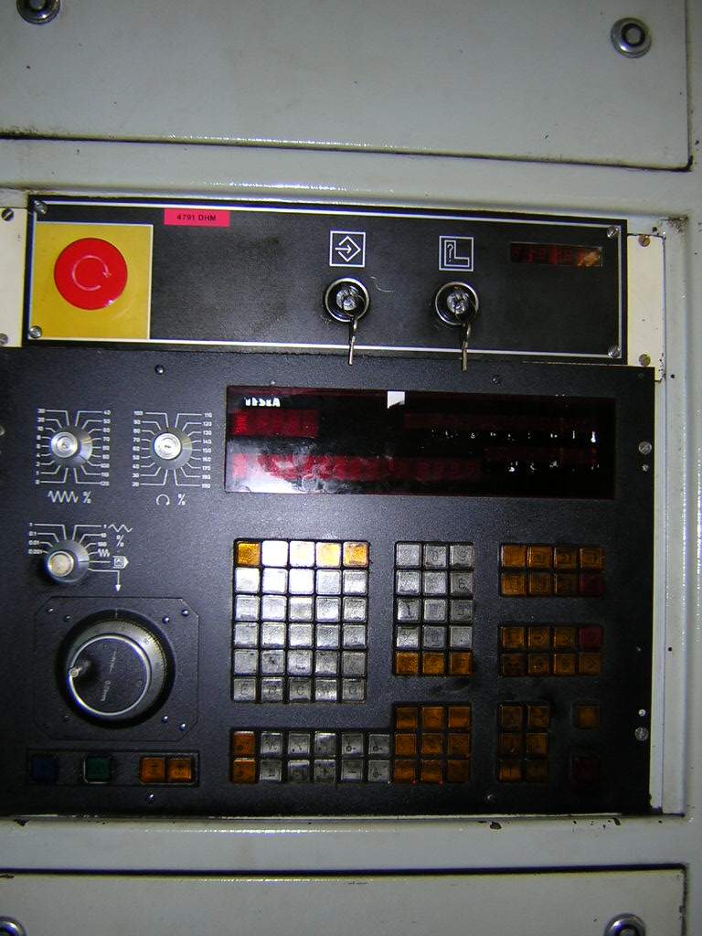

Čau,
Systém je ve skříni kterou máš nazvanou "ovládací panel" je to již dost starý TESLA NS560 (aspoň doufám) dokonce je ještě nějaké firmy servisují a mají i náhradní díly (nějaké kontakty by byli). K systému je také připojeno "PLC" NS-915. Nahrátí programu lze pouze čtečkou děrné pásky, nebo přes speciál kapel, nebo tranz, který ji emuluje.
Je pravda že systém i pohony jsou již pro dnešní obrábění někde jinde, ale i v moderních firmách ještě tyto systémy provozují. Např. u nás frézka ze systémem NS 340 který je ještě o několik kolen starší, žije do dnes.
Jestli by jsi chtěl rozběhnout stroj s původním systémem, tak se nejspíš bez servisního technika neobejdeš. - Mrkni aspoň, jestli jsou ve zdroji baterie OK, jinak jsi nejspíš přišel o konstanty stroje.

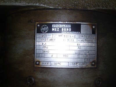

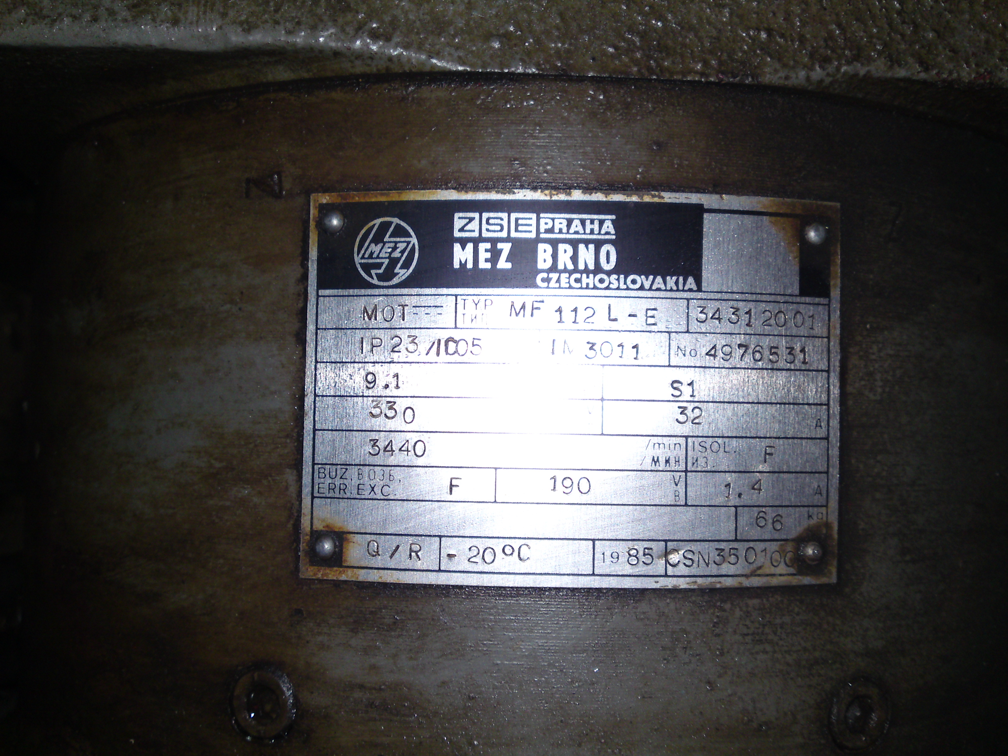

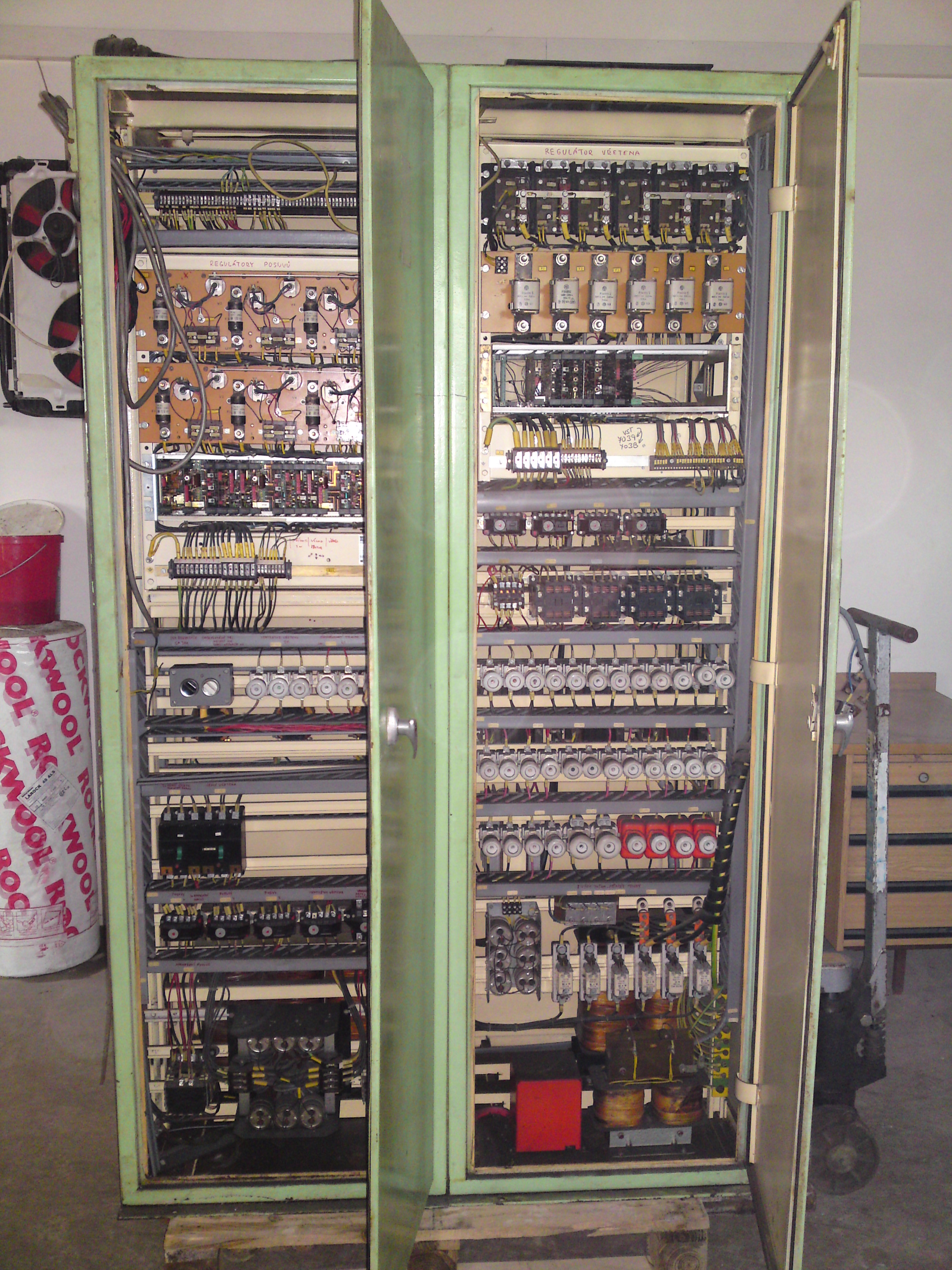

Servopohony jsou řešeny analogově pomocí tyristorového měniče MEZOMATIC, to je ta levá skříň v tom šatníku na fotce Dole je trafo pro napájení pohonů.Pohon je stejnosměrný s brzdou a tachem. Tacho je použito pro zpětnou rychlostní vazbu do měniče. IRC pro polohovou vazbu do systému. Systém ovládá serva pomocí 0-10V.
V pravo nahoře v "šatníku" je řízení vřetene taktéž MEZOMATIC, též ovládáno 0-10V.
Doporučoval bych též přestavbu, ale záleží na $ a na stavu stroje a systému.

Nahradit puvodni drivery ktere ridi 400V DC servo i s buzenim bych si dovolil rict ani nejde.
Nehlede na to ze ty drivery s temi motory pokud to chodi, chodi velmi pekne. Je to velmi povedene a za par korun se to da servisovat.
Vyresit rizeni a z-5tnou vazbu tak , puvodni pohony urcite nechat.

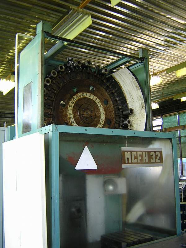

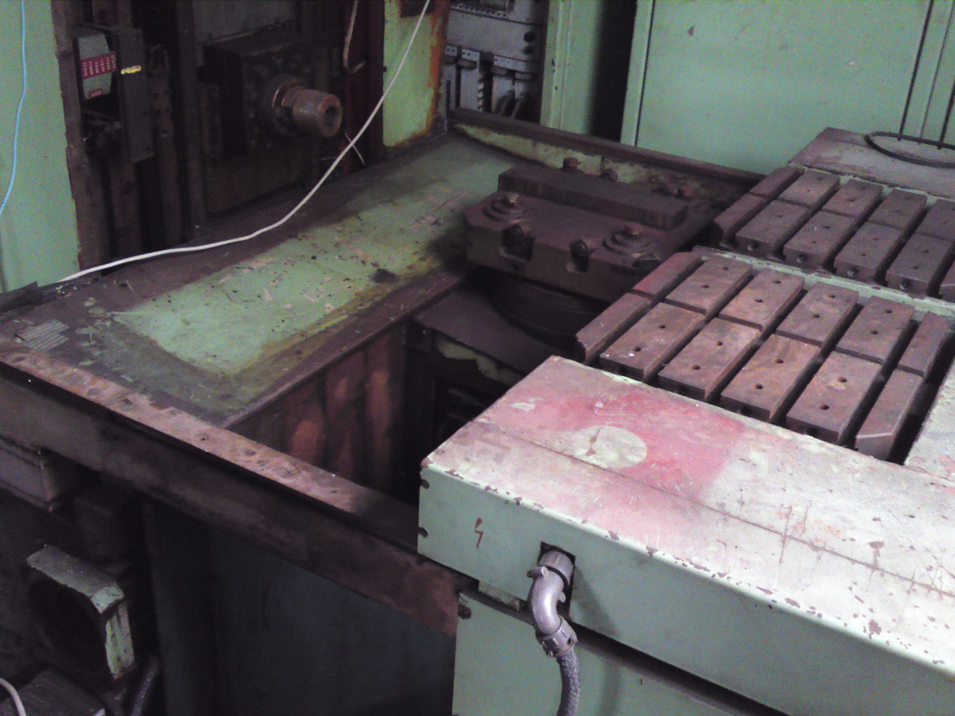

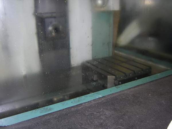

Pro představu přikladam jeste par obrazku te masinky...
Ta frezka je spis obrabeci centrum nez frezka..
Mela by umet kupu věci. Je postavena jako nastrojarska freza tedy stul se pohybuje jen po jedne ose ma na sobe děličku po 5° .Zbyle osy se pohybuje vreteno (cela prevodovka (asi 4 rychlosti) nahoru a dolu a vyjizdi vreteno. Dále to ma vyměnik na 30 nastroju a aby to tu celou prevodovku vůbec zvedlo tak to ma vlastní hydrauliku na odlehceni osy Z. ta hydraulika pohani zásobnik nastroju, děličku, sjizneni krytu, vymenu stolu a kupu dalších věci.
Jinak to ma další odmerovani na kazde ose jen asi nekompatabilni s dnešními systemy…
Nektere věci bych z toho ocesal třeba vymeny tech stolu, ale chtel bych, aby se dal nekdy do budoucna rozchodit ten vyměnik…
O vuli bych strach nemel … na Zku je kulickovy sroub stoupani 8mm (tak predpokladam ze i na X a Y)
Pokud by sla rozchodit na puvodnich servech tak se tomu vubec branit nebudu. Otazkou zustava jak vyresit tu zpetnou vazbu rizeni???

Predokladam ze na konci tech motoru je tacho a IRC100 nebo 110. takze Z-5 tna vazba problem nebude , spis bude problemek s dopsanim noveho PLC pro vymennik a puvodni hydrauliku.
Jak ti rikal PUPIK je potreba to videt.

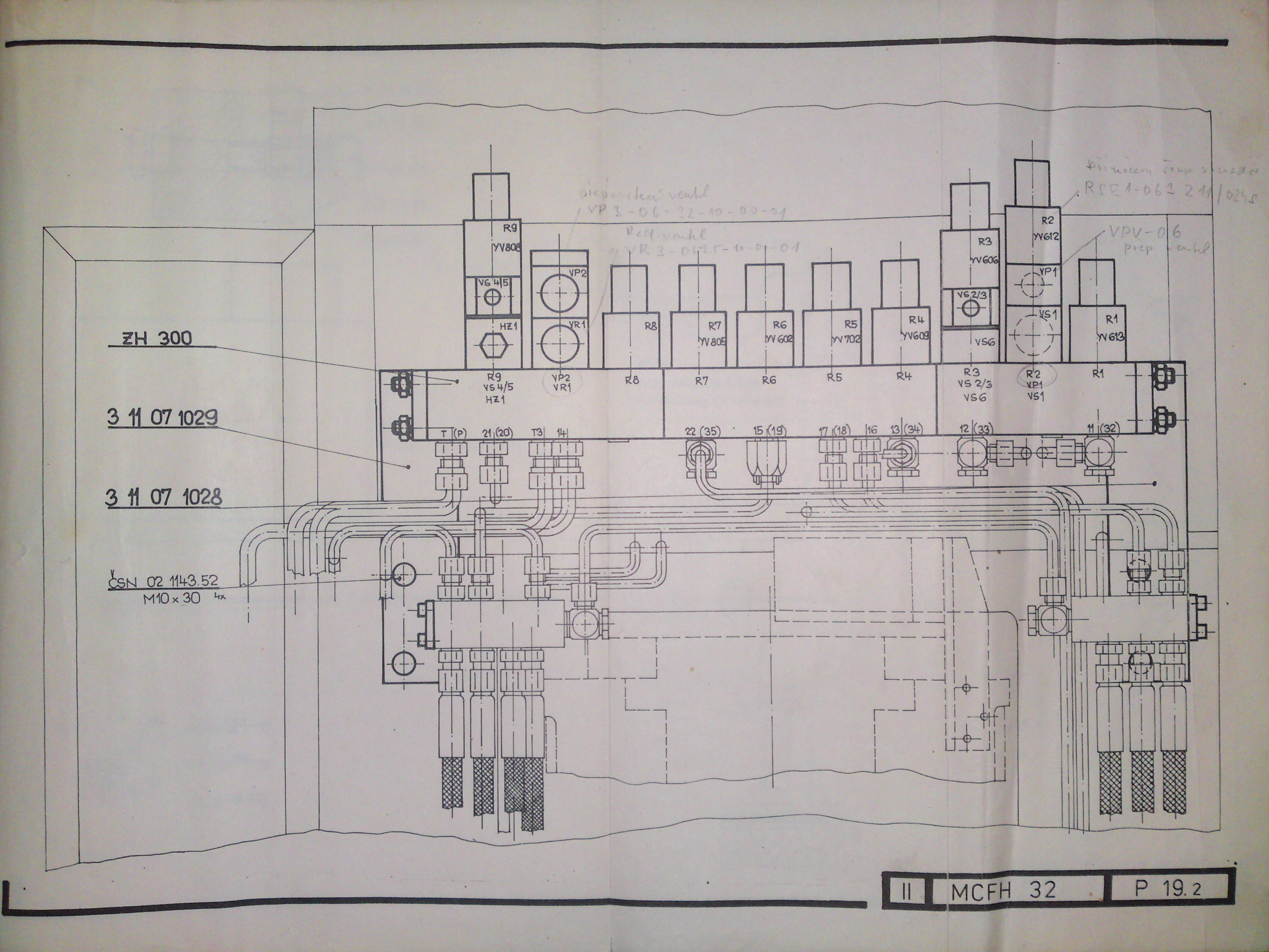

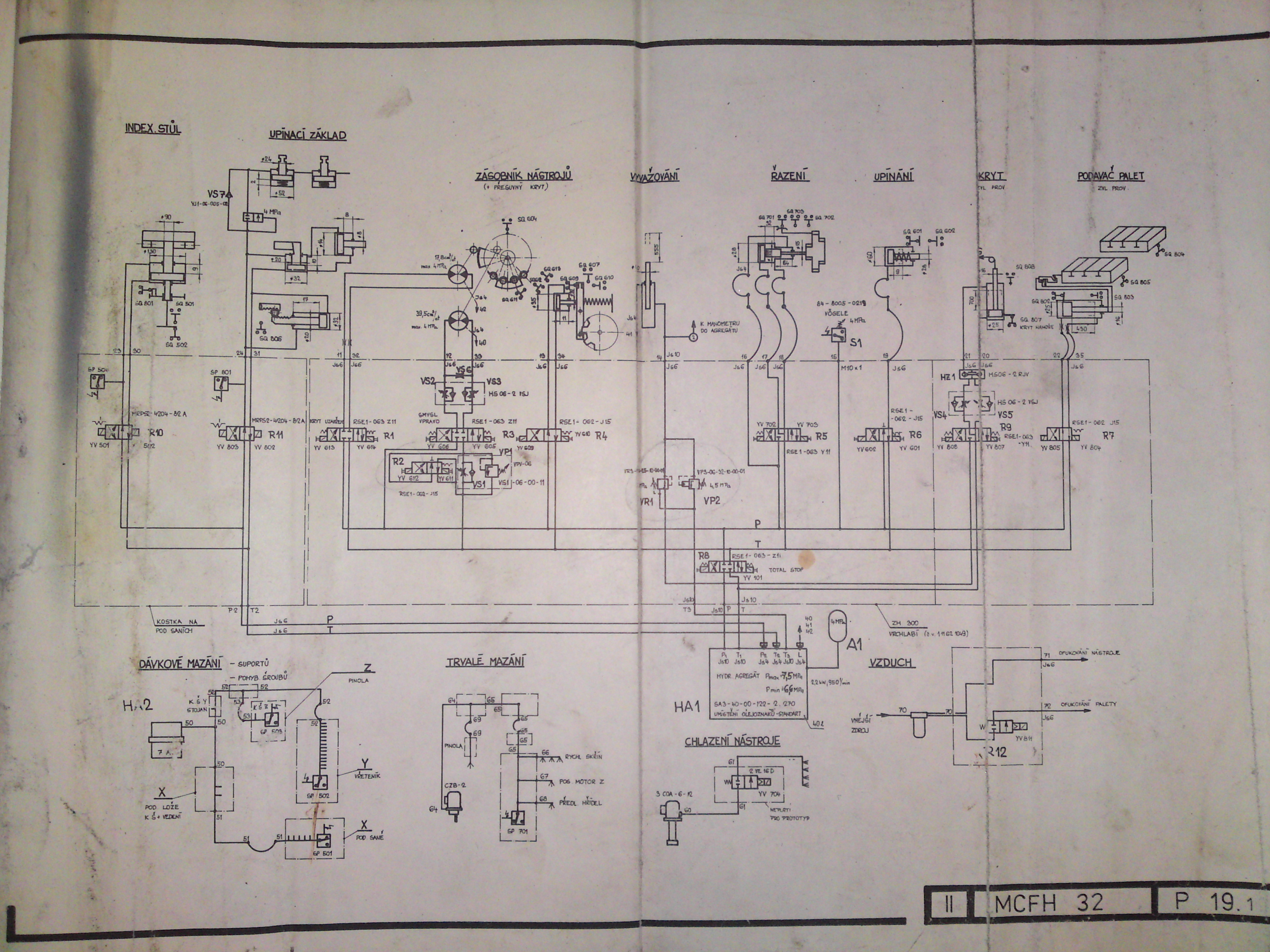

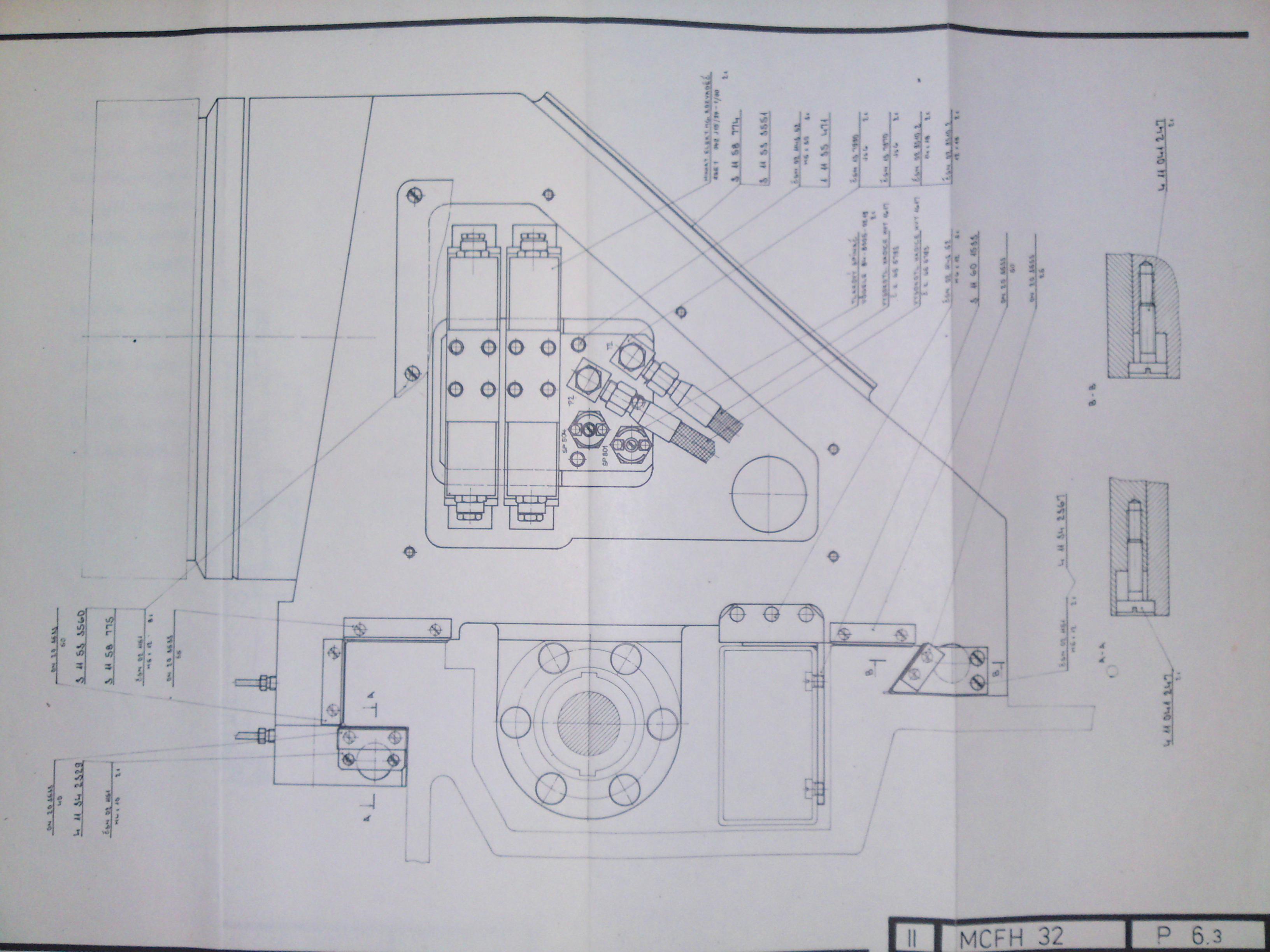

tak vcera jsem konecne rozmistil ty satniky kolem masiny a zacal propojovat... par kabelu mi nadbylo ale to se podda...
jak jsem pochopil od Pupika tak PLC je logika stroje (co se ma kdy zapnout a na co to ma byt vazano (jestli se pletu tak me opravte..))
Dale jsem oprasil tu bednu s nejakou dokumentaci a nakonec dneska nasel co jsem hledal..
pruser je v tom ze mi na hydraulickem rozvadeci chybi jedna pozice a to od vyvazovani te prevodovky. Myslel jsem si ze to ma byt nejaky jednoduchy ventil a reducak, ale asi to nebude zas tak jednoduche, jedna se o VR1 a VP2 (s puvodnim majitelem jsem uz mluvil ale asi je nekde zazdil)
tak zase prikladam par fotek...
S pozdravem BAS
S pozdravem BAS
