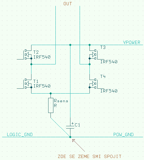

Tak kontaktoval som allegro ci by mi boli ochotny dat nejake informacie o demoboarde co ponukaju na stranke a poslali mi pdf so schemou aj s plosnym spojom. Zaujima ma preco tam su tie 500K odpory medzi G a S(typujem ze by to moholo zatvarat G ked nie je ziaden signal) Dalej som zistil ze tranzistory co su tam maju vstupnu kapacitu 480p a kondenzatory cboot su 100n co je v rozpore s datasheetom cbootx maju byt 10-20 vacsie ako vst. kapacita tranzistora. Problem bude pravdepodobne v navrhu dosky a tak uz robim novu a chcel by som poprosit ludi co uz robili navrh drivera aby mi dali nejake rady alebo ako spravne ma byt navrhnuty plosak.

Tak datasheet som si precital a snazil som sa to navrhnut podla toho a tu je vysledok http://robotika.yweb.sk/download/DPS%20 ... %20v21.pdf ale potom so sa dostal k pdf od pana Mariss Freimanis a zistil som ze tie H-mosty treba prerobit. Uvital by som este aj dalsie pripomienky k mojmu navrhu.

Jo to PDFko má hlavu a patu. Až si tu desku budeš vyrábět, tak si ohlídej materiál. Asi nic lepšího než FR4 neseženeš, ale ohlídej si tloušťku mědi alespoň 35 mikro (70 mikro by byla lepší).

Ono když se ještě zajistíš jak tam bude chaldič a možná ještě nějaký mechanický díly se kterejma musíš počítat dopředu tak se ti celá koncepce ještě rozhodí. Já tam mám třeba SMD tranzistory a přostředkem mám vedenou zvlášť zem pro logické obvody až od svorky. Bočníky jsou po stranách kde je i silová zem.
pavel-gravos
Příspěvky: 318
Registrován: 27. 1. 2008, 4:30
12. 10. 2009, 8:56
Ten tistak vypada pekne, ale je tam jeste jedna vec: Studene konce
sensu (ty u zeme) by mely doputovat jen a pouze k tem velkym
kondenzatorum (low ESR samozrejme). Logicka zeme by se mela
taky pripojit az k primo k pinum tech kondu. Tim se zajisti, ze velke proudy, a hlavne jejich rychle zmeny nebudou putovat po tistaku,
a jejich ubytky rusit logiku.
Pavel
