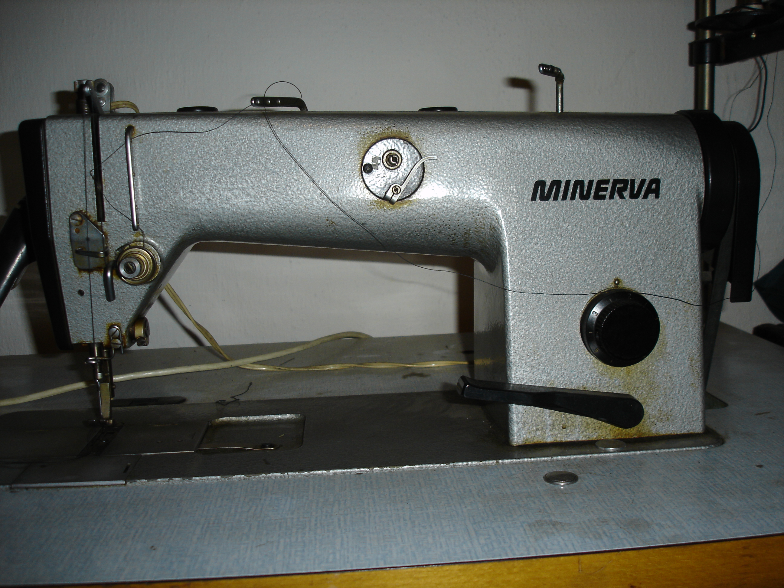

Robokop: Asi by to nebyl problém řídit steh po stehu, ale programovat PLC neumím. Na to bych musel také někoho najít. Určitě by to bylo možné řešení.

Ja to mel resit na strojich co sijou deky na spani. Tam se takove veci prilis neresily protoze ten material se celkem poddal, akorat to muselo mit reslativne stejne rychlosti posuvu syncronizovane s vretenem aby stehy byly STEJNE.
JInak dnesni CNC vysivacky co nove dovezene stoji stejne jako poctive pracujici mechanicke treba 20 let potrebujici uprgrade na CŃC stoji uplne stejne.
A je tam rizena jak jehla tak dole ten clunek\)baznek co se tam toci a smodrcha ten uzel ) v zajemne synchronizaci na posuvech.
A uplna bomba je to u vicebarevnych vysivacek.
´Takze zaver je takovy ze pokud je ten material pevny a nepodda se , tak potrebujes mit synchronizovane otaky siti /mechanicky nebo elektricky clunek/ v tavislosti na posuvu. Coz bych ani u machu nevidel az zas na takovy problem pri pomalem pohybu. Horsi to bude kdyz to nabere fofr.
Spise vesti problem bych videl v ISO kodu co zere , ten moc vhodny na takove veci neni.
RADEK

Co to zkusit naopak?
Sledovat polohu jehly a v okamžiku dosažení zadní polohy (nebo opuštění látky) vygenerovat impuls na posuv látky.

U vysivacich stroju at domaci nebo do prumyslu se jako format rizeni pouziva zapis souradnic a ktomu kod co ma stroj udelat. Steh,Odstrih,zmena nite,vypnuti jehel,kalibrace atd. U vetsiny stroju je chapac mechanicky spojen s pohonem jehel takze jeho casovani se nastavuje jen mechanicky. Podle delky stehu (prejezdu ramecku) se vypocitava maximalni rychlost siti. Tzn cim menci stehy tim stroj sije rychleji. A vyce barevne stoje to neni zadny problem. Je to reseno tak ze kdyz stroj ma 15 barev ,ma i 15 jehel diky docela jednoduchymu mechanismu ,kdy cela hlava na ktere je tech 15 jehelnich tyci se jen posune na urecenou pozici a uz sije jina barva :) Dale si vetsina stroju hlida pretrh horni a spodni nite. Pri pretrzeni nite se stroj zastavi a obsluha ma moznost se posuvout v programu o X stehu zpet nebo dopredu, tim se vysivka nastavy a neni nic poznat. :D
