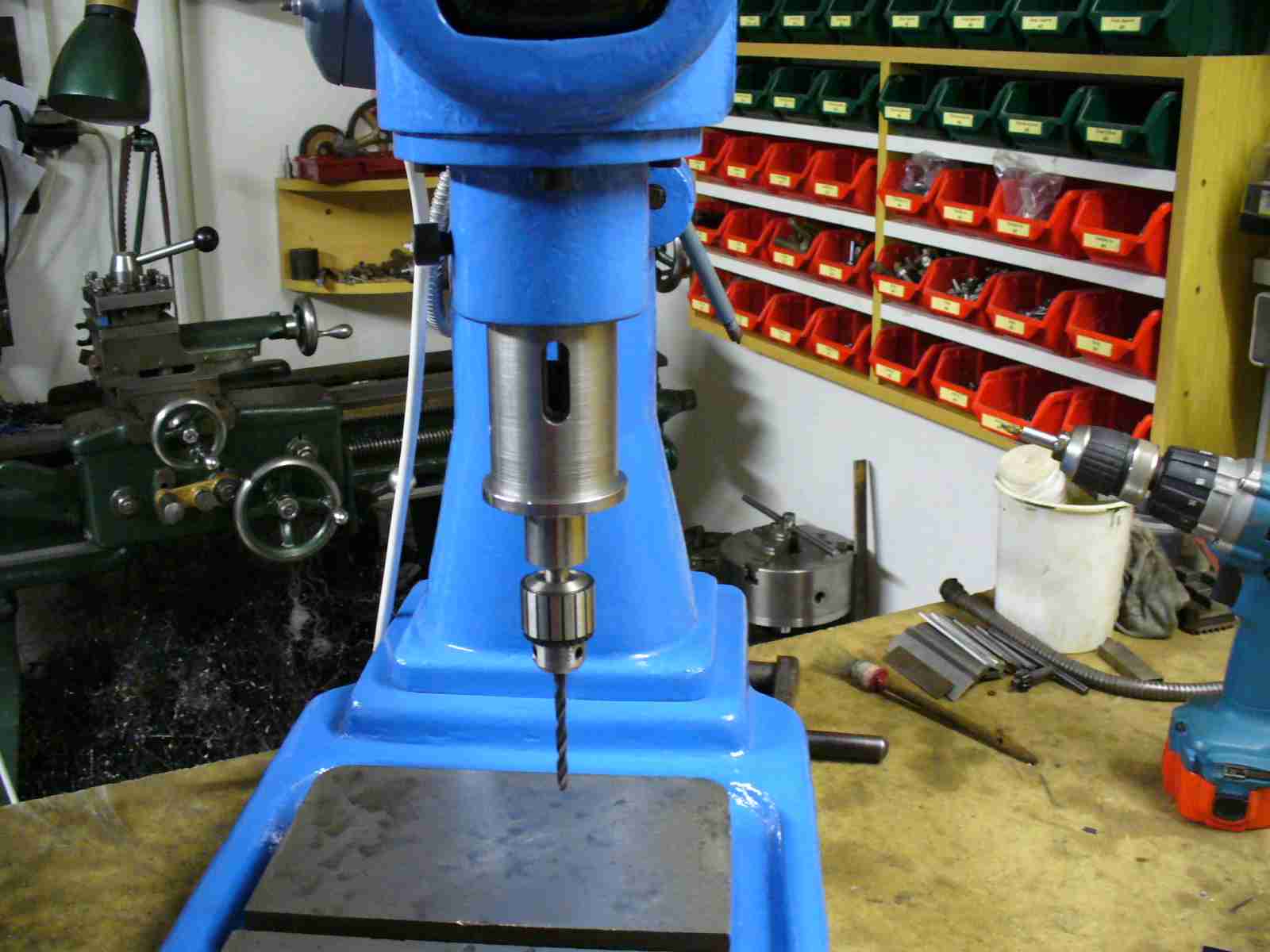

Já se s tím v těchto dnech také potýkám, u V16, tam byla hřídel ohnutá mezi ložisky, tak jsem se pokusil mezi hroty na jedno upnutí udělat na soustruhu vřeteno nové
, ale ještě jsme ho nedali do vrtačky, tak jsem napnutej co to bude dělat. Teď bádám nad tím, že to udělám znovu a vymýšlím jak to na své nástrojové brusce brousit nakulato.

fidel47 píše:....... tak jsem se pokusil mezi hroty na jedno upnutí udělat na soustruhu vřeteno nové
Já jsem tam udělal rovnou Mk2 :D

a má ten vnitřní kužel u této vrtačky nějaké výhody,či je to jen taková libůstka? Upínáš tam něco jiného než to jedno vrtačkové sklíčidlo na Mk trnu? Mě tam přijde málo místa na cokoliv jiného.
To se ti jenom zdá, to čelo hřídele i když tam je Mk2 je delší "pouze" o 3mm oproti původnímu kuželu. Jinak tahle předělaná na kužel Mk2 má výhodu v tom, že tam můžeš upínat i vrtáky s Mk 2, případně redukované Mk1, což je asi největší výhoda, mimo to tam prostě narazíš jakou chceš hlavičku. Já jsem tam měl původně motor se 750 otáčkama do pomala, ale protože tady mám 4 ty vrtačky tak jsem tuhle nakonec předělal na motor s 2800 otáčkama, takže na tom nejvyšším stupni to točí cca 5600, a vrtám tam s malýma vrtákama :)

tumlik píše:.... takže na tom nejvyšším stupni to točí cca 5600, a vrtám tam s malýma vrtákama :)
Tumlíku, prosímtě, 5600 otáček? Na "historickém" stroji? Jak jsi docílil přesnosti futer(i když futra je asi blbost, ne?)? Nebo tam máš kuličková ložiska? Už dva dni kvůli tomu nemohu spát... :-)
Můj tip je, že je vše nově vyrobené s přesností nula, nula, nic včetně řemenic, takže zůstalo původní jen torzo vrtačky.

pitíčko píše:.......... Nebo tam máš kuličková ložiska? Už dva dni kvůli tomu nemohu spát... :-)
Jsou tam samozřejmě kuličková ložiska a axiální zepředu jak na klasickém uspořádání, pinolu jsem udělal novou :)
.....a teď už si můžeš jít konečně lehnout :lol:
