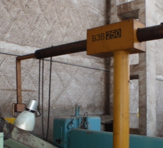

sloup je napevno a to rameno vyjíždí.. máš tam napsané min a max vyložení a pak je tam klasickej hák nahoru a dolů..
Já jsem si to takto myslel, ale není mi z toho právě jasná praktická použitelnost.
Posuv ramene je ruční. Znamená to tedy:
- Posuv při zátěží se nepředpokládá? Tj. jen nastavit nad zvedaný předmět - zvednout - otočit (třeba o 180st ze stolu frézky nad vozík) - spustit? Nedovedu si totiž představit, že by někdo rameno posunul při plné zátěži. U těch 2 na 500kg je jen jakási objímka kde podle mého vevnitř nic nebude. Co je u toho žlutého na 250kg v krabici skrz kterou rameno vede, netuším (jestli jsou tam nějaká ložiska atd.).
- Přijde mi to nepraktické, protože to znamená vylézt do výšky (kam se vzhledem k výšce nedosáhne) a rameno posunout.
- Pak mi přijde nepraktické, že v zadu potřebuju místo pro výsun ramene. Tj. nemůže stát u zdi.
Asi se na tyhle jeřáby vykašlu. Já bych to chtěl, aby po rameni (třeba z nějakého Ička) jezdila kočka a mohl jsem břemeno posouvat při zdvihu.

proč myslíš že to rameno neposuneš? Je uloženo v na ložizcích . Pohyb i při zátěži je snadný . Má ale nevýhodu ,že musí být v prostoru . Což na halách je jedno samozřejmě .
já viděl obdobnej kde byl zespodu ozubenej hřeben a točilo se dole klikou/motorem - ručně se s tím podle mě nehejbe
na tom prvním dokonce uložení ramene je vydět...ta příruba s válečky . A ten druhý je taky ruční . Na straně háku je ještě prodloužení s ovládáním kde jsou tlačítka nahoru dolů a mikrozdvih . Za to se to také "ovládá" vyložení ramene a jeho otočení. Co píše RAS ,je také pravda ,též jsem viděl,ale jen snad od 0,5t . Problém ještě bývá to"ovládání" je to napevno a když něco stojí v cestě...

Všude z něj něco plandá,na jedné straně kabel k motoru na druhé ovládání. Jednou mi dal vydělat ,strčil jsem do něj ,aby nepřekážel štaflím a druhou stranou(ovládáním) naboural ovládáním do cedule a ta řachla do výrobků. osobně bych šel do ramene s kočkou ,kde na čepu otočíš kolem 300stupňů nebo na otoči s 360ti. Kočkou zajedeš ke sloupu a visí tam i s ovladačem.
Tohle jsou hracky do vyroby v dilne to bude jen zabirat misto, prekazet a pri pretizeni ti to hapa na hlavu. Navic to uzvedne hrozne malo. Kus "kolejnice" na strop udela mam pocit lepsi sluzbu a zaparkovana u zdi ani neprekazi.

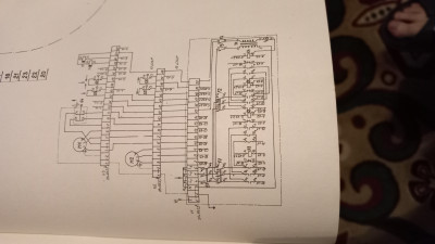

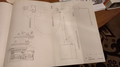

Zdravim pani, nema nahodou niekto skusenost so zeriavom B3A ? Kupil som ho k horizontke chcem ho dat trosku dokopy. Elektriku uz nejaky majster robil a rad by som to dal na spravnu mieru.
Taktiez nema niekto schemu alebo navod ? Velmi by to pomohlo dakujem.

Ahoj ,nevím jestli ti to pomůže . Je to IPU250 . Principem je to stejný. Tak možná, uvidíš.
Teď koukám ,že ten tvůj asi nemá pojezdový motor. Hmm, tak třeba se to někomu šikne
