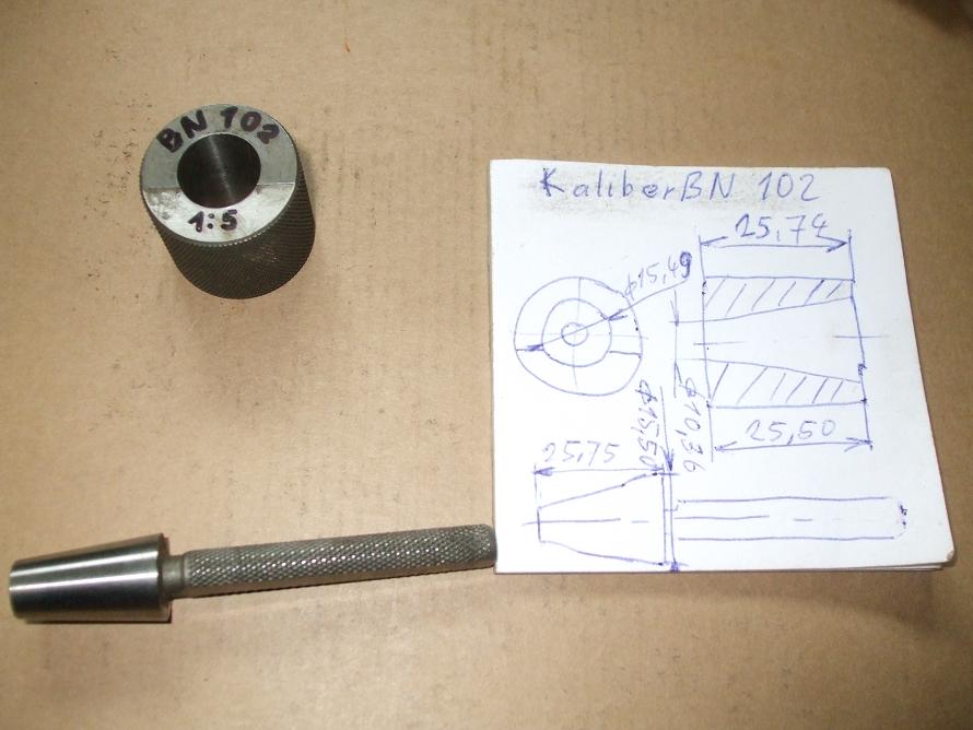

dělám si trny na kameníčka, z jedné strany mk3 a zdruhé strany kužel o kuželovitosti 1:5 na přírubu s brusným kotoučem. není problém vyrobit 1:5, ten co tam je, ale mám v plánu si udělat i jiné velikosti toho 1:5 kvůli kotoučům co se mě doma povalujů.
No a ten kužel 1:5 je jistě normovaný, ale nikde nemůžu najít tabulku ve které by byly velikosti a rozměry :( tak bych prosil pokud to někdo máte tak o sken či fotos.
nebo alespoň číslo normy.
předem dík.

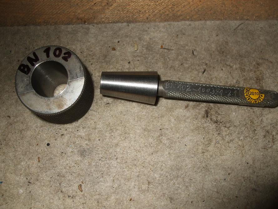

Mám kaliber, príp môžem pomerať

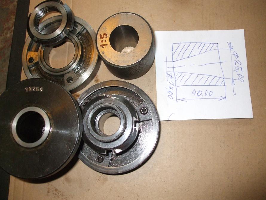

Na rýchlo som to škicnúl, a aj kaliber na ten väčší kužel, a dve vzorové príruby na väčší kužel

qwer píše:Na rýchlo som to škicnúl, a aj kaliber na ten väčší kužel, a dve vzorové príruby na väčší kužel
tak kalibr vidím poprvé v životě, kdes to nakřečkoval??
Dík moc a není třeba na tom kalibru norma čsn to by mě moc pomohlo nebo neví někdo číslo normy pod kteru to je?
předpokládám že tento kužej byl normovany.
