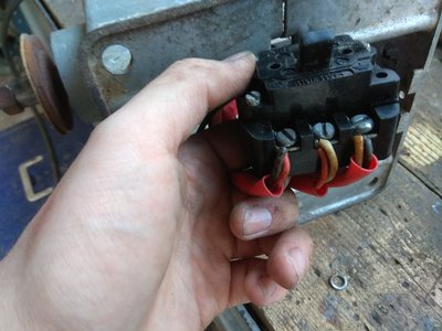

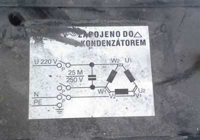

Zdravíčko, před nedávnem jsem si všiml, že mi trčí dva dráty z brusky, když jsem se podíval, zjistil jsem, že se jedná o kabely kondenzátoru, proto bych se chtěl zeptat, kam je mám zapojit. V brusce je dvoupolohový vypínač s šesti svorkami. Předem děkuji za vynaložené usilí.

A predsa sa točí :D

Díky, běží jako za mlada. :D
