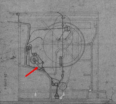

Tak jsem z hlavní nádrže vypustil okolo 20l oleje. Zůstal mi tam pěkně nechutnej šlem se spoustou špon. Radost vybírat. Člověk tam stěží nacpe jednu ruku. Čerpadlo oleje to označené šipkou?

Jinak jojo, to označené je primitivní “čerpadlo”/prskadlo.

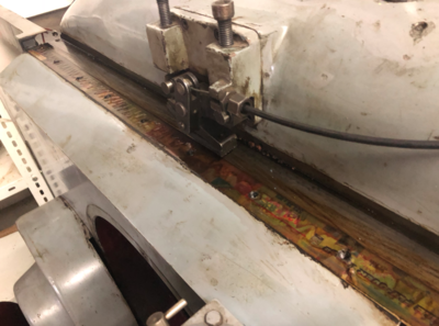

Tak jsem dnes sundával lišty vedení beranu a koukám pod nimi nějaký papír. To se fakt pomocí papíru vymezovala vůle nebo tam byla původně nějaká planžeta nebo něco podobného? A jak u této obrážečky vlastně optimálně vymezit radiální vůli vedení beranu?

A není to těsnění, aby olej netekl bokem?

To by skrze dvě napřesno obrobený části snad neměl. A čím by se potom vymezovala navíc ta vůle?

Svůj jsem ještě nesundával, ale řekl bych ře je to tam z jak z důvodu vytvoření vůle, tak těsnění.
