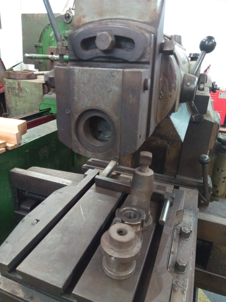

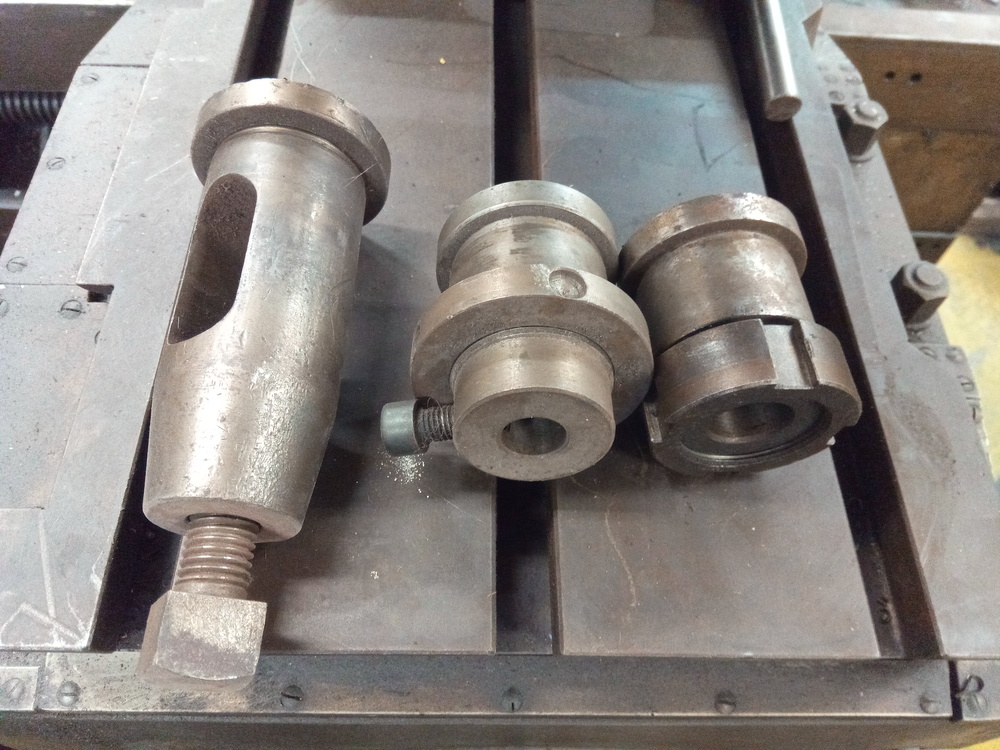

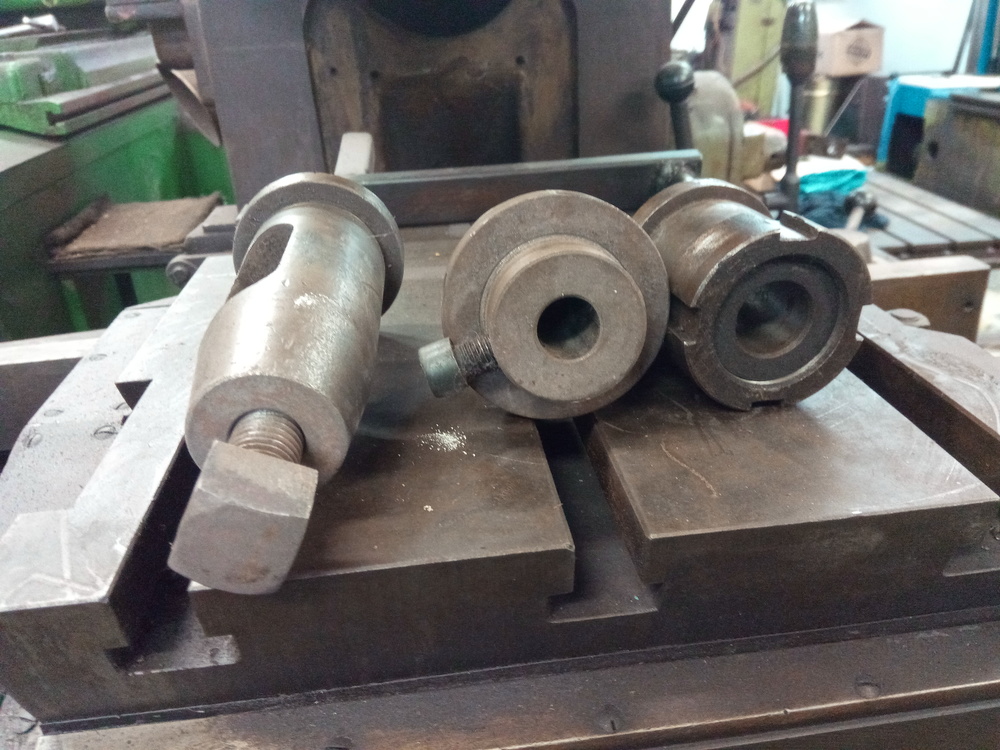

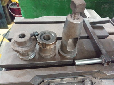

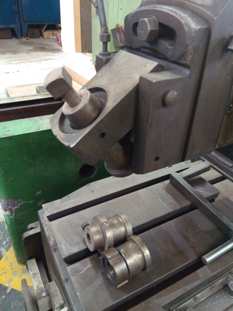

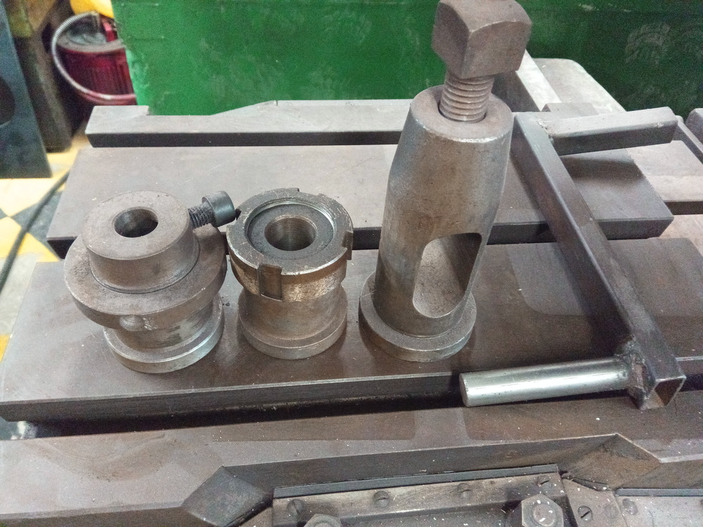

Nemáte někdo k obrážečce origo držák nože pro vnitřní obrážení? Jak vypadá? Budu ho potřebovat vyrobit. Bude tam muset být asi nějaká 90stupňová V drážka, co jsem tak koukal na origo nože na perodrážky.
DwPetr
Příspěvky: 4859
29. 7. 2018, 9:04
No můžu ti vyfotit co mám, ale jestli je to to co potřebuješ?
