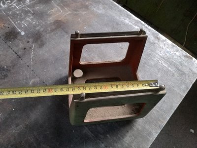

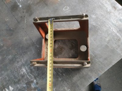

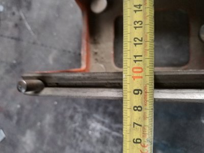

sehnal sem vyvažovací stojánek na kotouče, ale chybí mi tam ty broušené tyčky po kerých se odvaluje trn s kotoučem.
nemáte někdo stejný? že by mě oměřal průměr.
Předpokládám, že nejepší je koupit v šopu kalenou broušenou vodící tyč o daném průměru.
edit: prav. :lol: chyby
přikládám fotky stojánku.

Nejjednodušší je koupit dva kalený válcový kolíky.

Zbýňa píše: ↑23. 12. 2018, 7:39 Nejjednodušší je koupit dva kalený válcový kolíky.
Jako dva kolíky za sebou v řadě? nebo se dá sehnat nějaký 140mm dlouhý?

Origo je 10.00
Příspěvky: 23436
Příspěvek 23. 12. 2018, 7:48
Tak prumer je vcelku danej
Bude to nejaka cista mira dost velka tak aby se ti to neutopilo v tech V drazkach a bude to ve finale nizsi nez ty koncovy koliky
Abys financne nevykrvacel tak to budou cinsky brouseny tyce z nejakeho cnc shopu takze omezeny vyber prumeru
Ja myslim ze timto uz je jasne co ti vyjde

batt píše: ↑23. 12. 2018, 7:47Origo je 10.00
díky, tím je rozhodnuto : kalená broušená tyč W10 délka 140mm 2ks - většinou je v h6 předpokládám, že bude přesnější než kalený kolik d 12x140mm
Sem si nakreslil tu prizmu a stejně to vycházelo, že buď prům. 10 nebo 12.

To předpokládáš špatně, protože ten kolík je m6. Ale budiž :)

Ahoj, takže jak sem to nakonec vyřešil já:
nechal sem si uříznout 2.ks kalené broušené tyče standart W, průměr 10mm délka 140mm
na: https://www.teatechnik.cz/vodici-tyce-standard-w/
cena 165,- kč s dph bez pošty.
ještě sem to přeměřal:
kruhovitost na mikrometru prakticky neznatelné (tak cca do 0,002mm odhadem)
rozdíl průměrů na několika místech to samé.
Pak sem kraje podložil dvěma prizma kostkama v prostředu dal úchylkoměr a otáčel, obvodové házení bylo do 0,005mm (změřeno na obou tyčích)
Takže sem spokojen, jen mě to řízly 141mm tak to musím líznůt na 140mm aby mě to tam vlezlo.
Zkoušel sem nahánět mechanika na tlumiče....vzhledem ktomu, že uklízeli nakonec roku nic neměl. Ale někdy to prubnu.
