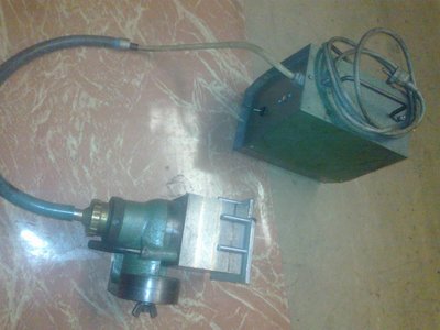

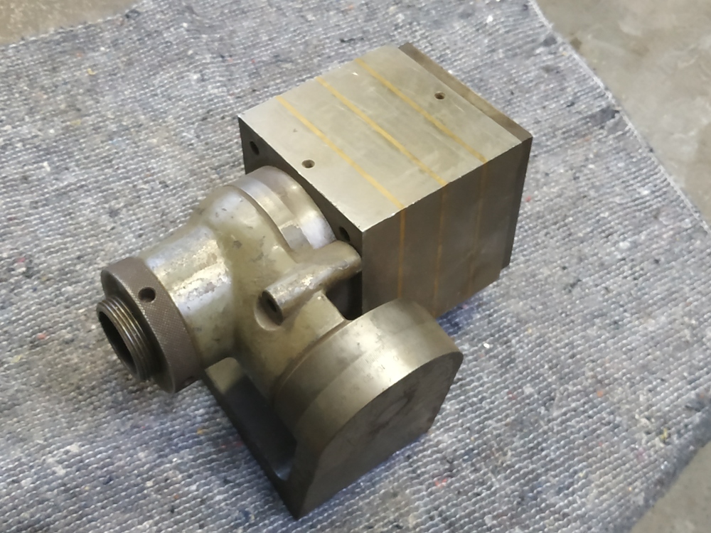

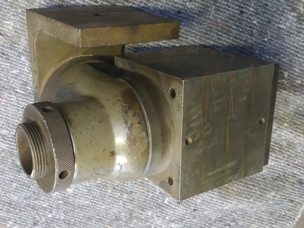

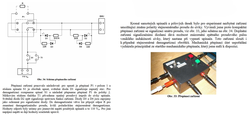

podařilo se mě sehnat elektomagnet kostku (viz foto)
Potřeboval bych poradit čím se to napájí a jelikož ten zdroj nemám ocenil bych schéma vč. demagnetizace obrobku, abych pak mohl nechat vyrobit zdroj.
Nepište mě tu, že je to triviální a že to nevím.....sem elektricky nepolíbený a tak mějte semnů slitování :D případně kdyby tu byla šikovná duše co by ho vyrobila....nezlobil bych se.
Ještě by mě zajímala zásuvka na tento magnet dá se někde sehnat??? případně jak to vyřešit?

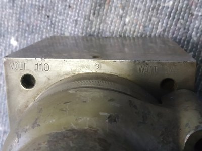

Trafo 110v usměrnit můstkem (Watáž není velká píšou 14Wat ) tak že trafo 25W bude stačit

A to demagnetizování atím de taky?jak?

Kouknu zítra do schematu (v podstatě je to krátké přepolování v usměrněné části jestli se nepletu)

Ad napájení-nevím,na čem to budeš mít,jestli na magnetce,tak stačí přendat tu zástrčku z velkého magnetu,bude to stejné.Jestli to máš na nástrojovku,bude hůř,konektor se samozřejmě dá sehnat,ale kdo ho má,ten si ho poměrně cení,byl snad jen na magnetech( o jiném použití nevím). Pozitivní na tom je,že už od časů,kdy magnety v Brně bouchal starej Hrček,jsou připojení pořád stejný.Ale udělat se dá, už to mám taky za sebou..
Ad zdroj,jak psáno výše.Stačí trafo,k tomu kostičku usměrňovač (do gretze) za pár korun a přepínač -tedy přesněji řečeno zapínač a snulou uprostřed a další pozicí vracenou přes péro na to odmagnetování,děje se to opravdu krátkým přepólováním magnetu.

-Budu to mít na nástrojovku
- nějaká fotka zásuvky a rada na připadnou výrobu by nebyla? nebo alespoň nějaký oficiální název té zásuvky ať vím co mám hledat...
ještě se zeptám, je možné, že časem ke mě dojde ještě klasický elektromagnet narex 200x600 na ten to můžu taky použít? Jedná se mě oto, že budu mít 110V to je standartní napětí elektromagnetů, pokud tam dám trafo 100w tak není problém to provozovat jak s 14W/110V elektromagnetem tak s 80W/110V elektromagnetem?

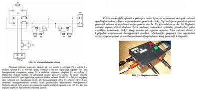

Našel sem ještě takovéto schéma, je to přesně ono co potřebuju??
je to z : https://www.cez.cz/edee/content/file/vz ... -volny.pdf

Ne to problém není, když tam dáš trafo 100VA, bude to fungovat i s magnety s nižším příkonem.

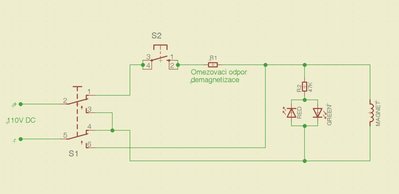

Nikdy jsem žádný magnet neměl, ale když se dívám na to schema, tak by se to dalo podle mě výrazně zjednodušit. Navíc by obsluha byla asi logičtější.
Je-li přepínač S1 v horní poloze (jak je namalovaný), tak je magnet vypnutý. Stiskem tlačítka S2 se zapne demagnetizace.
Je-li přepínač S1 v dolní poloze, je magnet zapnutý, tlačítko S2 je blokováno.
Když magnet drží, svítí červena LED. Když je magnet vypnutý, nesvítí nic. Probíhá-li demagnetizace, svítí zelená LED.
Ty omezovací odpory u LED jsou v původním schematu nesmyslně nízké, tady je namalovaný odpor 47K (proud kolem 2mA je pro moderní LED tak akorát).
Místo dvou LED by se dala použít jedna 2-vývodová dvoubarevná LED (musí to být 2-vývodové provedení, nikoli 3-vývodové).

Možná by uměli pomoct tady http://www.selfcontrol.cz/demagnetizer1.htm

chceš vyfotit ten origo konektor? případně změřit?
Jinak ten magnet je celkem humpolácky udělaný co se osového natáčení týká já ho používám jen jako kostku přímo na stůl...ještě existoval větší typ ten mám taky ve skříni bohužel nemám normální magnet tak i toto je pro mě použitelné
