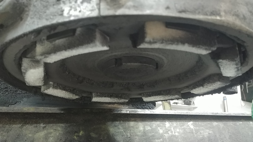

No tak koukám,že máš ideální podmínky. A jestli máš i dost místa,tak nešetři a kup něco s délkou 1500,lidí co brousí v těchhle rozměrech je málo.Třeba nože do metrových nůžek apod..Na hliník nemusíš dávat nůž,stačí dát hrubé ,měkké kameny ob jeden( prostě vždycky jednu pozici na kamen nechat volnou a další obsadit,pak zase volnou..) a jde to taky

david.1 presne take je tam teraz to osadenie ob jeden..no a uvidi sa co z toho asi ma niekto predbehol 😒

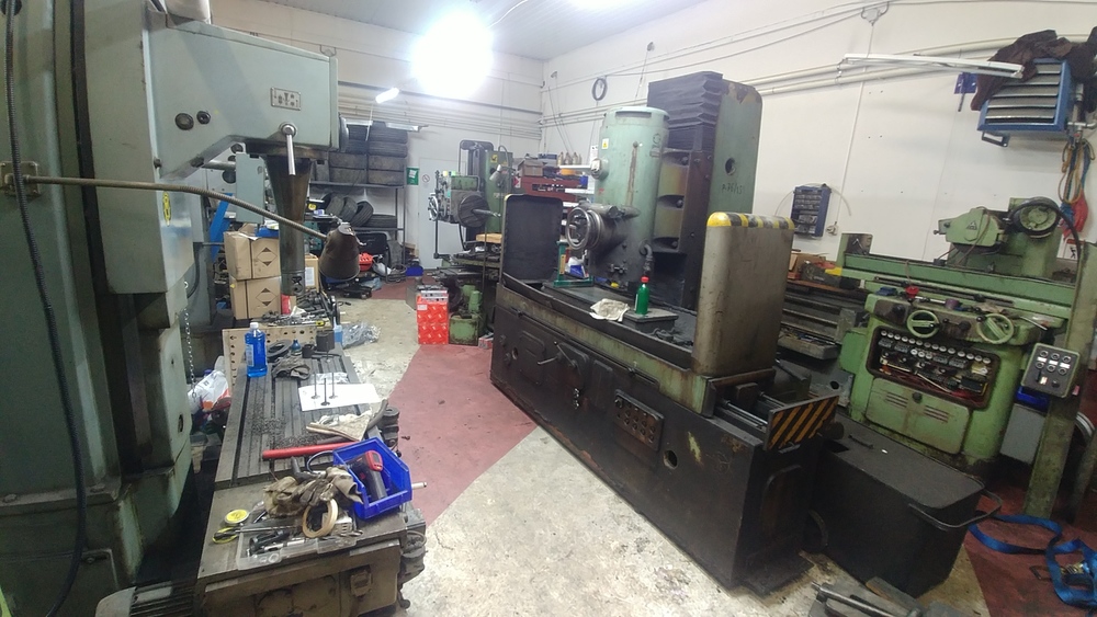

Nakoniec je uz doma 😃
Příspěvky: 10119
25. 1. 2019, 8:27
Tak ještě honovačku a máš všechno :D
DwPetr
Příspěvky: 4883
25. 1. 2019, 8:47
Tu má taky :wink: Stojí hned za tou vyvrtávačkou, jsou na ní ty krabice. Má to moc pěkně vybavený. Teď to ještě vyčistit, rozhejbat a bude to pěkně vybavená dílna.

Honovacka je 😃

DwPetr - Diky,ty mas tiez super dielnu a hlavne vsetko top stav po tvojej renovacii 😊 V 2016 ako som sa stahoval do tych priestorou som to mal priehladnejsie 😃
Příspěvky: 2265
25. 1. 2019, 10:35
Mas to pěkný, super výbava. Ale jak řešíš prach z broušení na ostatních strojích?

U nás jeden pán brúsi hlavy na žraloku, ma to hotové do 10minut aj s upinanim, ale ten hrozný povrch, myslím že ofrezovane by to bolo o dosť krajšie.
Iný pán(ktorý robil celý život brusica farebných kovov) na klasickej magnetke, vie čo robí a je to pastva pre oči, tie hlavy sú od neho ako zrkadlo.
Příspěvky: 2265
26. 1. 2019, 7:23
Mik2t: když se to umí, tak jde všechno. Jen David.1 tu psal, že Al hlavy se nedají brousit ;) . Vím, jak to udělat zrcadlově, ale říkat všechno nemusím...
Otázka druhá je, jestli je to ku prospěchu věci. Znám spousty automechaniků, co chtějí zase jen frézovaný hlavy. Povrch je trochu vroubkovaný a těsnění se malinko zamáčkne do těch drážek od posuvu frézy a nevyletí. Ten samej poznatek mi řekl známý co má velkou brusírnu. Že někdo to chce vyloženě frézovaný (hlavy dělá jen velmi okrajově). Co člověk, to názor.
Příspěvky: 7212
26. 1. 2019, 8:27
hliníkové hlavy na BPV (žraloku) samozřejmě brousit lze
povrch je jak zrcadlo
brousíme jich tak 20 denně
otázka pro prosazovatele názoru že povrch musí být hrubý
Viděl někdy novou hlavu?

testone píše: 26. 1. 2019, 8:27 hliníkové hlavy na BPV (žraloku) samozřejmě brousit lze
Máme fotku ?
Ja som k plechovemu tesneniu vždy brúsil hlavy.

Sam som zvedavy aky bude povrch,ale tiez zalezi od toho aka je zrnitost ako su zrovnane kamene aky posuv..atd...teraz su (orovnane) tak..vraj pre vetsi zaber..
