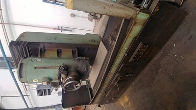

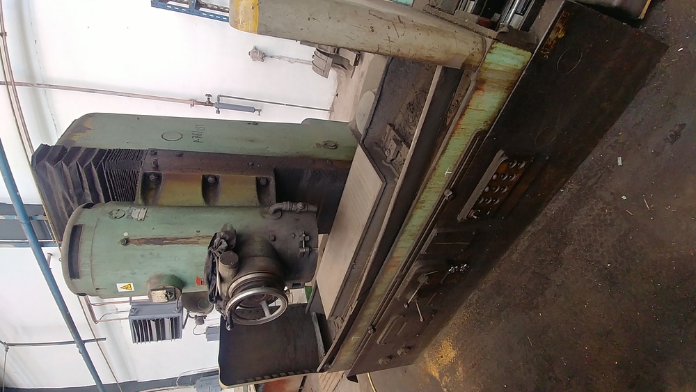

Rozmyslam nad kupou tejto brusky zaujima ma ake ma vyhody nevyhody oproti BPH 300 teraz mam BPH20..
bobik
Příspěvky: 4564
Bydliště: Okres Klatovy
15. 1. 2019, 7:59
Jenom odhaduji.
BPV - to V znamená vertikální uložení vřetena a brousí se čelem kotouče. Je to produktivní broušení ale povrch a přesnost nic moc.
BPH - to H znamená horizontální uložení vřetena a brousí se obvodem kotouče. Klasická bruska.

Záleži čo chceš brúsit,,
forreet
Příspěvky: 135
Registrován: 18. 8. 2018, 7:24
15. 1. 2019, 8:45
Co pride,nemam tak vyhrazene ze co hla hlavne hlavy bloky a tak potom kdo co bude potrebovat..takze povrch a presnost nic moc ale skor produktivita

forreet píše: 15. 1. 2019, 8:45 Co pride,nemam tak vyhrazene ze co hla hlavne hlavy bloky a tak potom kdo co bude potrebovat..takze povrch a presnost nic moc ale skor produktivita
Jo tak to je správná mašina ,a když hodíš místo kotouče nůž tak budeš moct brát i produktivně hliník.
