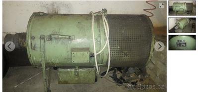

Dobrý den,
jaké máte kdo zkušenosti s odsáváním k bruskám?
Dýchat se mi ten prach fakt nechce a navíc tam těch brusek v jedné uzavřené místnosti bude víc.
Máte někdo zkušenosti s cyklónem? Chtěl bych to řešit svépomocí. Sehnat pro mě jakýkoliv ventilátor není problém.
Nějaké inspirativní fotky by se určitě hodily, rozměry ,zkušenosti s provozem, zanášením atd. taktéž.
Děkuji

Ja som nedavno zohnal POC14. doteraz nepouzity kus. Cena 150 eur.
Za takuto cenu nema zmysel nic bastlit.
Este 1 kus ten pan mal. Mozen dat kontakt.

Moderne poc su modularne, daju sa vyskladat rozne. Ja mam stare prevedenie cca 25-30 rokov. Ten je len na prach. Vo vnutry su filtre z tkaniny, nieco ako geotextilia.

pepawrf: ten POC by měl být co nejblíže brusce. Funguje to na principu poklesu tlaku - zmenší trubky se udělá větší a zpomalí se částice a padá to do zásobníku, pak to jemnější přes filtry.
Emulze jedině přes odkalovací přepážky + magnety.
Šlo mi nejvíce o nějaké vlastní zkušenosti ze stavby cyklonu, dimenzování atd.

stanik84 píše: Šlo mi nejvíce o nějaké vlastní zkušenosti ze stavby cyklonu, dimenzování atd.
Cyklon ten nejdrobnejsi bordel nejspis nepochyta, ale jako predstupen by mohl byt OK.
Mam za sebou zatim jeden velmi amaterky a neuspesny pokus pro odsavani drevenych pilin atp. takze mohu pouze konstatovat, ze na pomeru mezi prumerem, velikosti vstupu, vyskou, prumerem vystupu a delkou vystupni trubky zalezi. Nasel jsem jeden zdroj, ktery tvrdi, ze na kuzelove casti az tak nesejde, pokud je valcova dost dlouha, jine zdroje naopak tvrdi, ze valcova se da zkratit, pokud kuzel je patricne provedeny. Tak babo rad. Pokud vladnete anglictinou daji se dogooglit ruzne prace, kde se tim zabyvaji, ale nenasel jsem nejaky ultimatni vyzkum, kde by odsimulovali, nebo dokonce odzkouseli vliv ruznych parametru na velikost zachycenych castic a pritom menili vzdy jen jeden parametr. Pokud se cyklonu priucpe vstupni potrubi, prestava separovat drobne a lehke castice, coz je dost nevyhoda.
