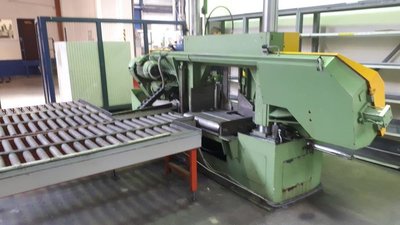

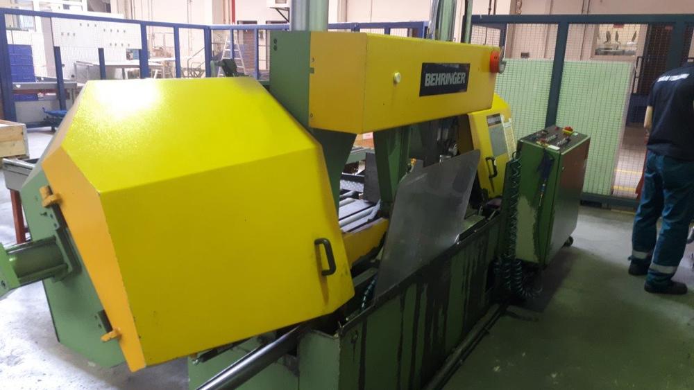

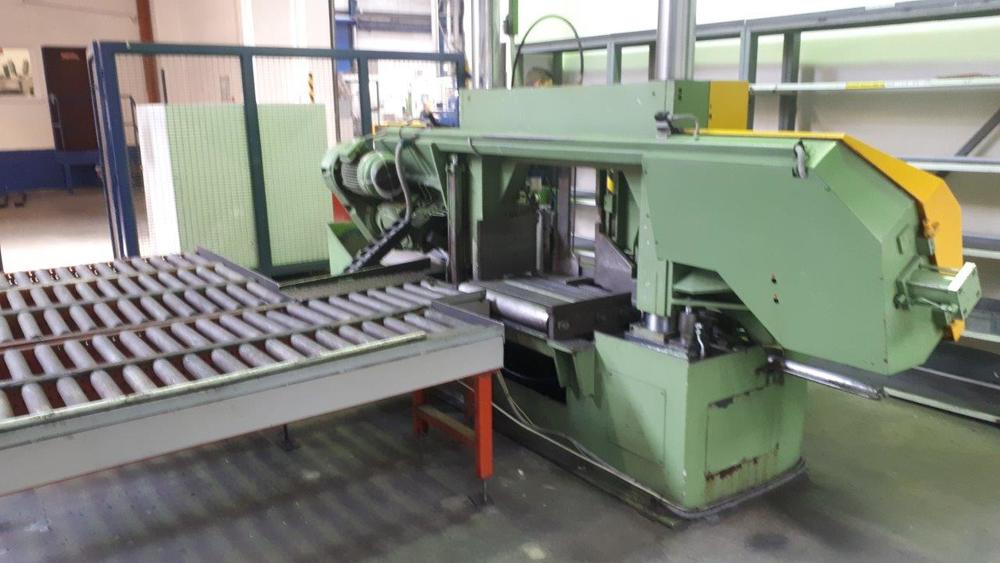

Zdravím,mám možnosť kúpit velkú pásovku BEHRINGER HBP 530,za celkom dobrú cenu,len váham či ju využijem,,a ak nie aký je dopyt po takých strojoch,,čo vy na to?cena je na úrovni pilousa 220,,

Je to už pořádná pila, zabere to kus místa.

Ved to,,miesto by som aj na ňu mal,,len ak mi to má zaberať miesto a odpílim na tom niečo raz za rok, neviem váham,,píli to na širku max 700 na výšku 520,,,

Na montovaný haly super. Na 50mm kulatinu k soustruhu trochu víc zbytečný energie. Dobře koupil, dobře prodal... :wink:

Pocitej s prikonem 7,5kW (coz je 5x vic jak ten pilous). Pila nejde natacet, takze se nedaji poradne rezat uhly a hlavne pocitej, ze pas na takovou pilu bude stat 1600,-. Takze kdyz ti praskne (napr. nevhodne zvolenym pasem pro dany material, nebo spatnou reznou rychlosti), tak se ten rez pekne prodrazi.

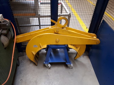

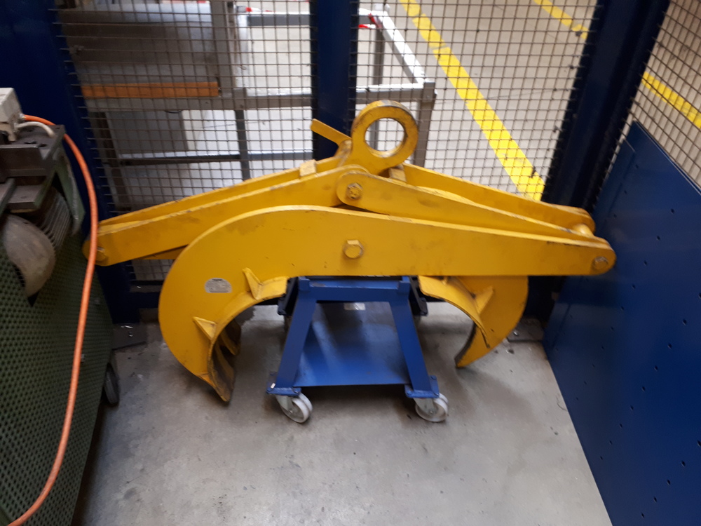

Ak by mal niekto seriozny záujem tam mu to dohodím,,pila je z nástrojárne,je v dobrom stave,,k pile je valčekova dráha,drapak na materiál,, cca dva nove listy,,termín max do pondelka,,
