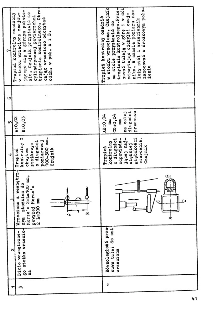

Vie mi niekto poradiť ako sa pozrieť na zúbok takémuto vretenu? Mám rozobranu takmer celú vŕtačku tak by som chcel skontrolovať vreteno prípadne ho nahat zrepasovat / alebo by som to spravil sám. Keby ho dám do hrotov a meriam hadzavost v dutine mk kuzela a na jeho vrchnom obvode ?

Většinou jsou hodnoty v pasportu. Je tam výstupní měření a předepsaná maximální házivost. Většinou do 0,03 mm.
Ještě než začneš cokoliv měřit a narážet kontrolní trn do vřetene, tak vyzkoušej, jak je na tom dutina. Stačí lihový fix nebo křída. Aby vřeteno nebylo rovné a házivost ti nedělal nějaký bordel uvnitř.
Když to není ohlé moc, dá se to srovnat i na vrtacce pomocí svěráku přes nějaký měkčí materiál (bronz, mosaz) aby nezůstaly stopy na vřeteni.
Vevnitř jsou jen ložiska. Každá má jinou skladbu. Buď dole axiální a zbytek kuličková, kosoúhlá nebo dvě kuželíková proti sobě.

Nasiel som vreteno v reze ale jeho tolerancie nie no co som hladal tak viac menej sa uvadza 0.03 mm
V podstate mozu byt len nasledovne vady vretena
Ohnute ------> rovnanie pod lisom
axialne a radialne vole -znicene loziska -----> vymena lozisk spravne dotiahnutie vretena podla vzorcu ( na forum ho pisal uzivatel vreteno.cz )
poskodena MK dutina -------> prebrusenie
