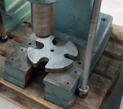

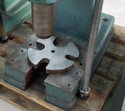

Tak jsem po letech hledání sehnal lis CTC 5. Bohužel u ní nebyla ta otočná plotna s výkroji.
Nemáte někdo prosím výkres? Pochybuji, že by ji někdo měl na prodej. Případně jestli by ji někdo nemohl oměřit, abych si ji nechal vypálit. ilustrační foto otočné podložky - plotny.
Příspěvky: 5238
12. 2. 2020, 11:05
Ahoj udělej si jí podle svých potřeb, osa a velikost je jasná, udělej ji v max průměru co se ti vejde. Osa půlkruhové výseče je osa pístu, a velikost děr a výřezů si zvol podle toho, co nejčastěji lisuješ, abys nemusel vypodkládat. Pro někoho budou super výřezy 50,52,54,56 a pro druhého 10,11,12,13... A nemusíš čtyři, menších si můžeš udělat víc.
