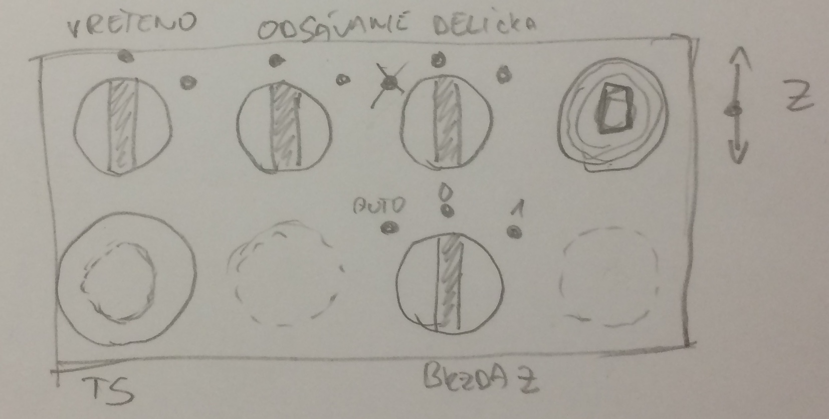

- Zatial sfinalizovany navrh ako to bude na ovladacom paneli, nerad by som daval novu skrinku. Miesto start/stop dam otocne hlavice, nakolko ich mam a zaberu jednu poziciu. Este tam chyba tlacidlo na "nahodenie" po stlaceni total stop, to asi pojde na skrinu rozvadzaca.

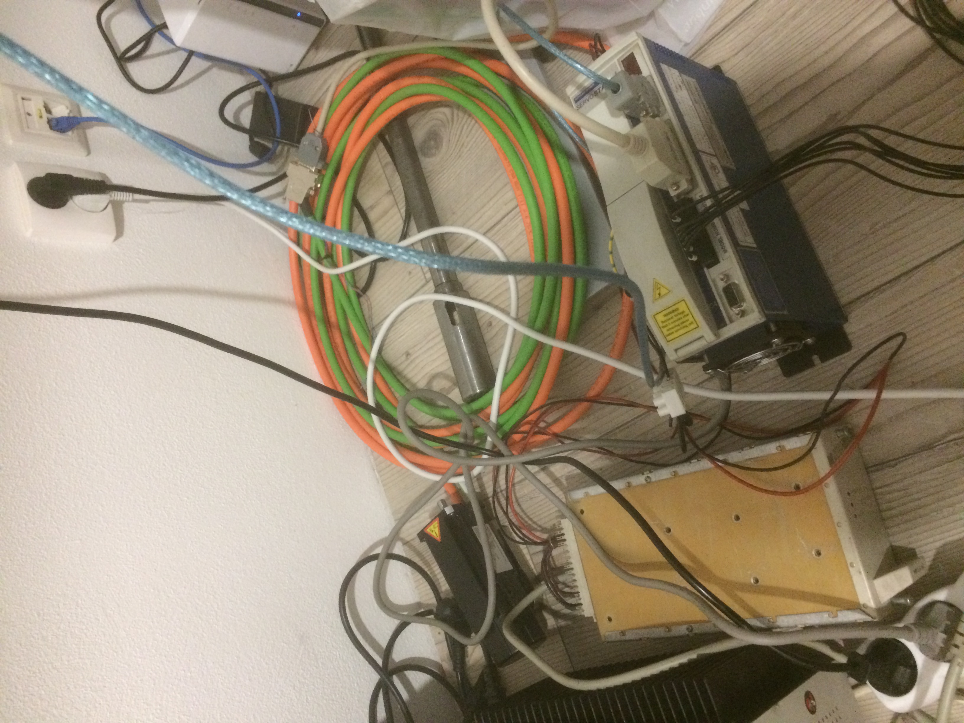

- Servopohon "na stole" funguje
- Na prerabku povodneho elektra pockam, kedze najprv musim zohnat klucove komponenty a vymysliet schema. Chyba zdroj 24V, male PLC (v pripade ze spravim elektricku aretaciu osi Z, co asi chcem).

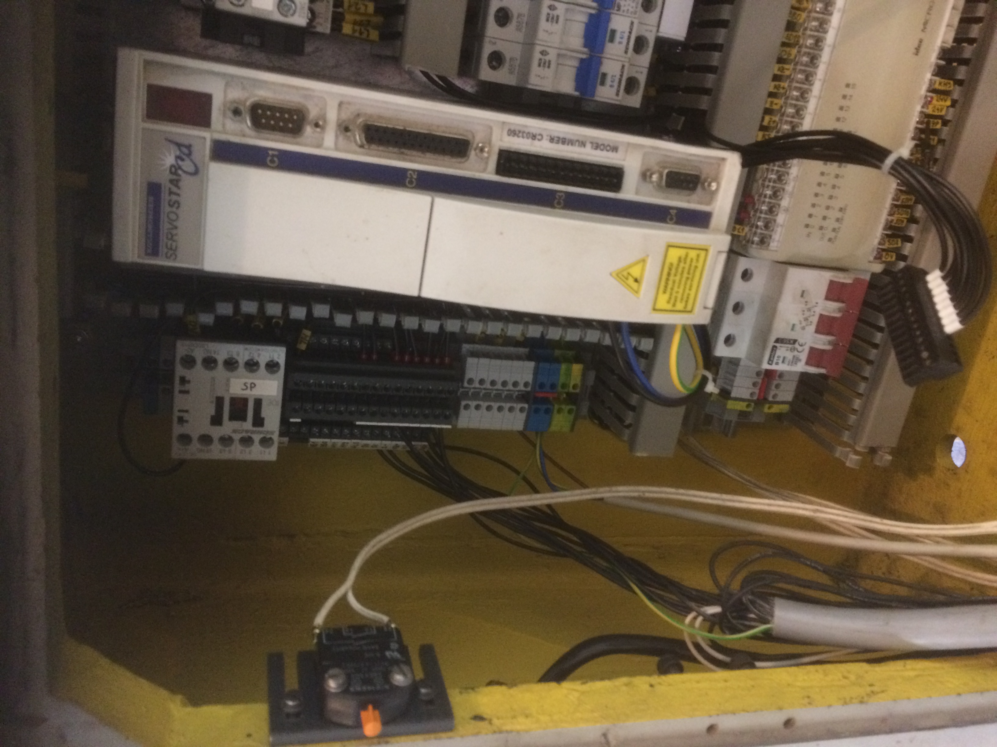

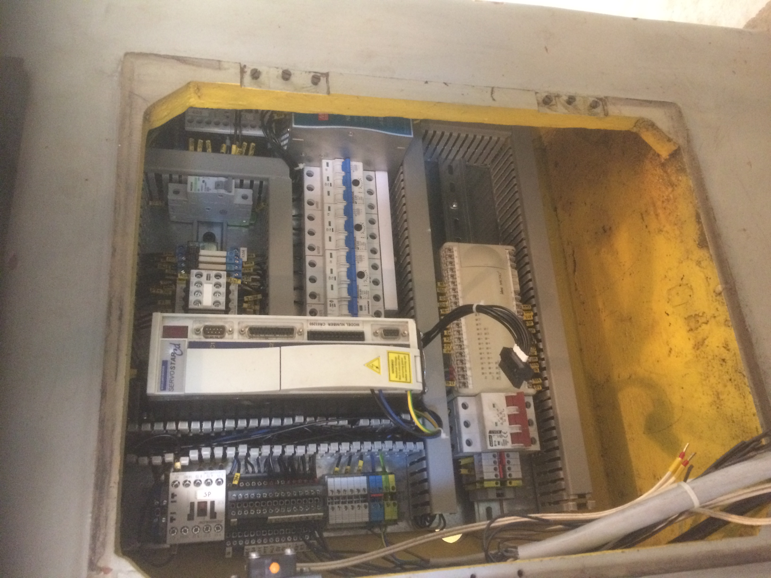

Konecne je vsetko na mieste, panel elektriky je komplet, este chyba PLC naprogramovat, ale to vyzera jednoduche. Najhorsie bolo k nemu spachat programovaci kabel a prislusny software. Tu musim podakovat firme RM technik z Brna.
Otazka do plena - kedze tato bruska je majetkom mojej s.r.o., chcel by som to mat spravene "poriadne". Vie niekto poradit co vsetko k tomu treba? Staci revizia ci treba aj nejaky papier od bezpecnostneho technika? Ci je to takto vobec riesitelne? Ciel by bol aby ked to eventualne predam aby ty z mojej strany bolo OK. Inak to budem musiet predavat ako "nefunkcne"

Pokud chces byt fakt pokryty, tak muzes nechat udelat CE certifikaci stroje. Pokryje ti to i vztazene BOZP a PO. Nejsem zadny odbornik, ale uz jsem to absolvoval nekolikrat, nicmene jen pro nami prodavane pristroje a kompletni zarizeni. Pokud vsak stroj neprodavas, jen ho uziva tva s.r.o, tak v podstate nemusis nic, pokud te k tomu nenuti zavazky z jinych plnenych norem, BOZP apod.
Certifikaci, alespon v CR, delaji tzv. notifikovane osoby viz napr. stranky s popisem jak to chodi ZDE . Kdyz si na to nejakou takovou osobu tedy najmes a ta to pojme poctive, bude to stat nejspis par desitek tisic, celkem dost casu pro shaneni podkladu a potrebne hw upravy, ale vysledkem bude typovy certifikat CE s komplet potrebnou dokumentaci a pravdepodobne velmi bezpecny stroj. Zalezi na tobe, jestli se to vyplati.
btw: CE se da provest i jako autocertifikace vyrobcem (cili jen tebou), ale to se s nejvetsi pravdepodobnosti uz nevztahuje na tento druh stroju a aplikovatelne predpisy.

Dakujem za odpoved, poobzeram sa po CE.
Samozrejme pre mna to je jedno, kedze moja sro sa nezaobera brusenim Ide cisto o moznost predaja s pokrytim, kedze moja firma robila zmenu elektro.
