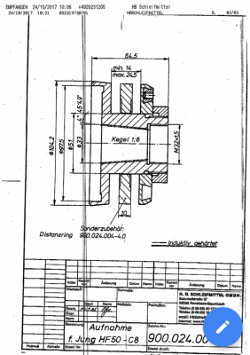

Tak to jsem ani nevěděl, že stačí samotný stator. Myslel jsem, že to chtějí vždy odzkoušet. Každopádně udělám všechno proto, aby se motor nespálil :)
Zatím je vřeteník ve fázi zabíhání, ale za nedlouho mě čeká vyvážení kotouče, což bude mimochodem pěkný opruz, protože k tomu nic nemám. Měl jsem přístup k BPH20, ale nějak jsme se nepohodli, takže nemám možnost ani porovnat kužel vřetene, prostě nic :(

oblíbený kužel na spoustě brusek je 1:5 :wink:, změřit to lze jednoduše
Příspěvky: 22394
7. 12. 2019, 10:23
Muzu potvtdit
Meril jsem a delal vyvazovaci trn
Bylo to tusim prave 1:5
Nasel jsem to nekde na netu v souvislosti s jinou masinou a overil
Dela se to casto podobne

No vida, je to 1:5 na začátku má průměr 20, dlouhý je 25 a na konci má 25mm :)
Díky

Robo: Nebylo to 1:6?
Petr: Na jaký průměr kotoučů to máš? 200x51?

Pamatuju si 5
Ale moje pamet neni ultra spolehliva
Ta jedna priruba co k tomu byla, byla dost divoka. Buhvi jestli to vreteno nekdo nekuchal.

Sice je to stará lůdra (ta moje z r. 42), ale za 10k to nekup - měla udělanej magnet... Brousí to fakt pěkně...
Tady je uložení vřetena toho Junga:
A tady máš návod, až budeš škrábat vedení ;) :

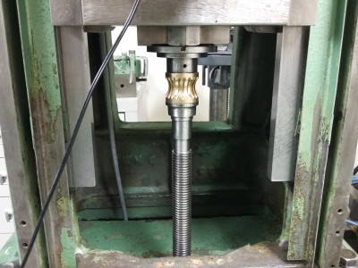

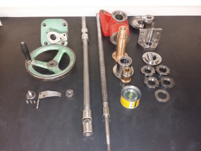

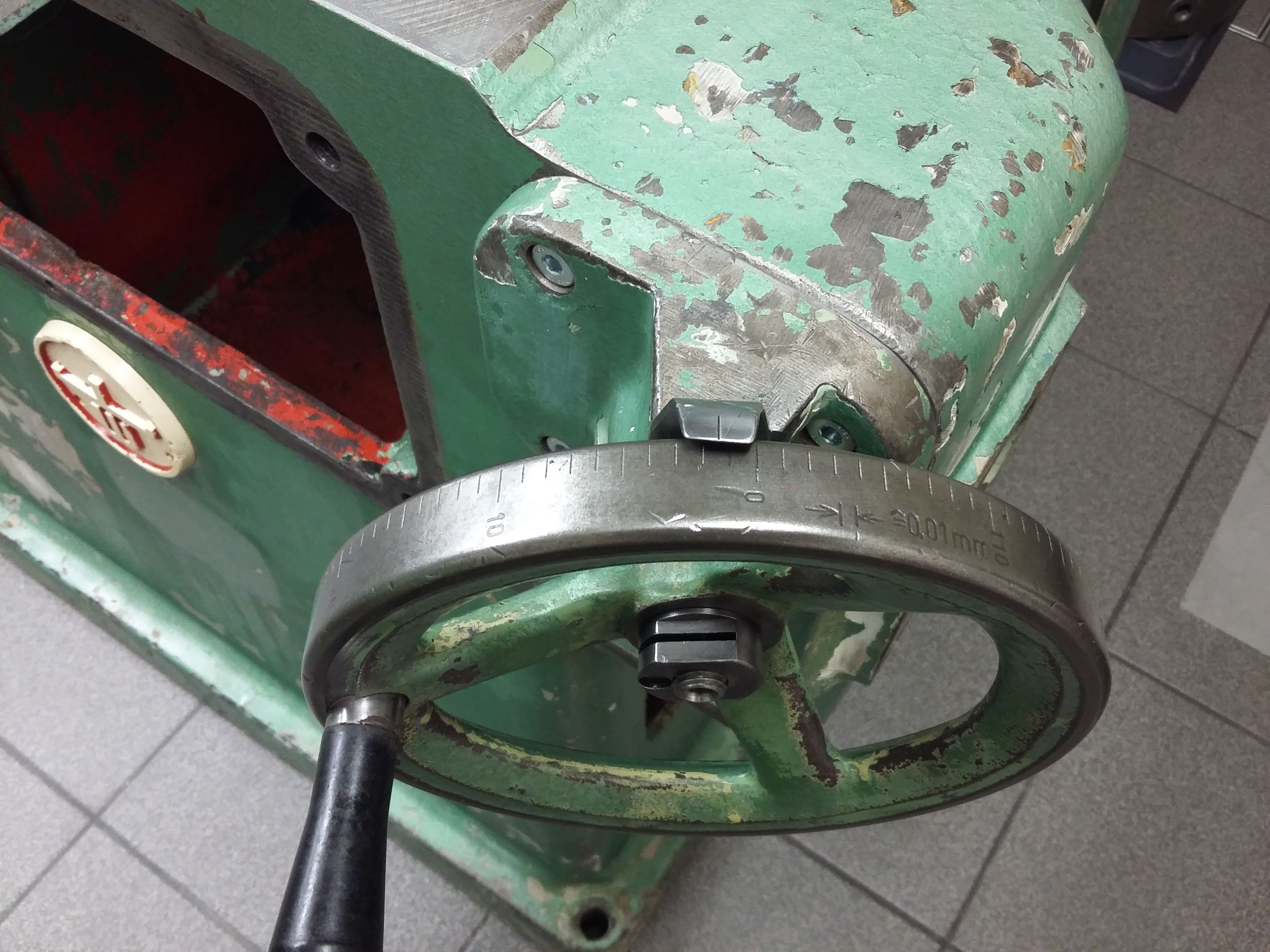

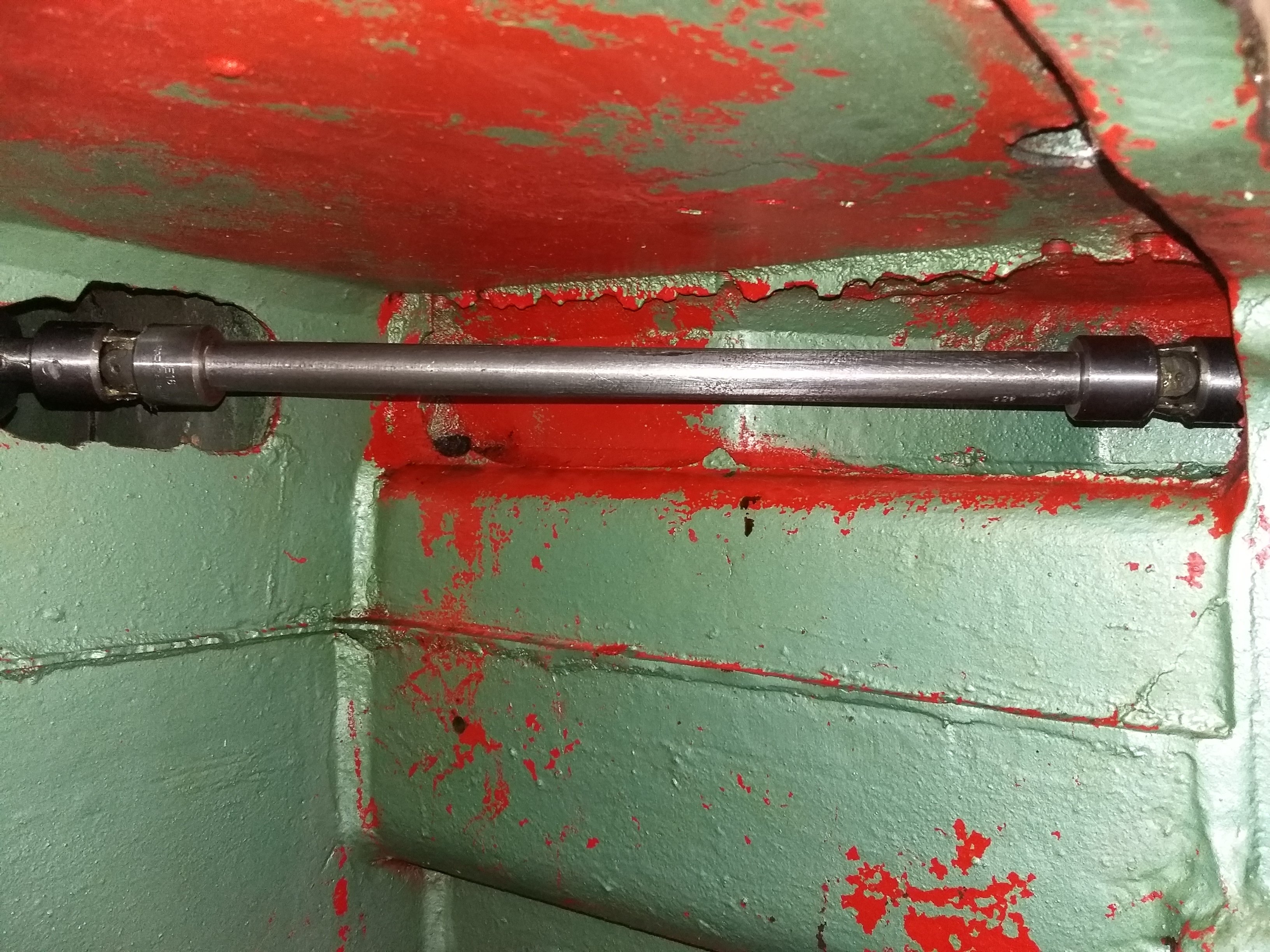

Děkuji všem za cenné připomínky, rady a nápady. Dnes jsem složil posuv vřetene. Bylo potřeba pár gynekologických hmatů, ale funguje to :D Stupnice na kole proměřuje podle hodinek cca půl stovky, takže pokud budu s celkovým výsledkem spokojen, doplním digi odměřování.
Které tam mimochodem bylo, ale někdo šlohnul display a co hůř taky někdo šlohnul motorek rychloposuvu vřetena. A nebo tam nebyl, ale na ovladači jsou šipky nahoru/ dolu nicméně nenašel jsem k němu ani kabel. Momentálně mě to moc netrápí, to se pořeší až to bude brousit.

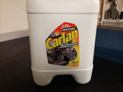

Čím to čistíš?
Petr68
Příspěvky: 878
Bydliště: Karlovy vary
9. 12. 2019, 3:20
stanik84 píše: 8. 12. 2019, 7:42 Čím to čistíš?
Na čištění používám Carlan, kupuju ho v auto kelly za 350Kč
Rukama mi prošlo spoustu různých odmašťovadel, ale v porovnání s tímhle to byly všechno břečky. Stačí nalejt do rozprašovače, postříkat, nechat 10-15 minut a opláchnout vodou.
Pokud je vrstva humusu větší než 5mm tak to ošmrdlám ještě štětcem, nebo nastříkám dvakrát.
Nechám uschnout v kotelně a plochy určené k nezreznutí ihned otřu a stříknu WDčkem. Je to super :)
DwPetr
Příspěvky: 4881
9. 12. 2019, 3:45
Jojo, používám taky čistidlo na motory. Není nic co by odmaštovalo takhle efektivně, rovnou po oschnutí jedu barvu.
