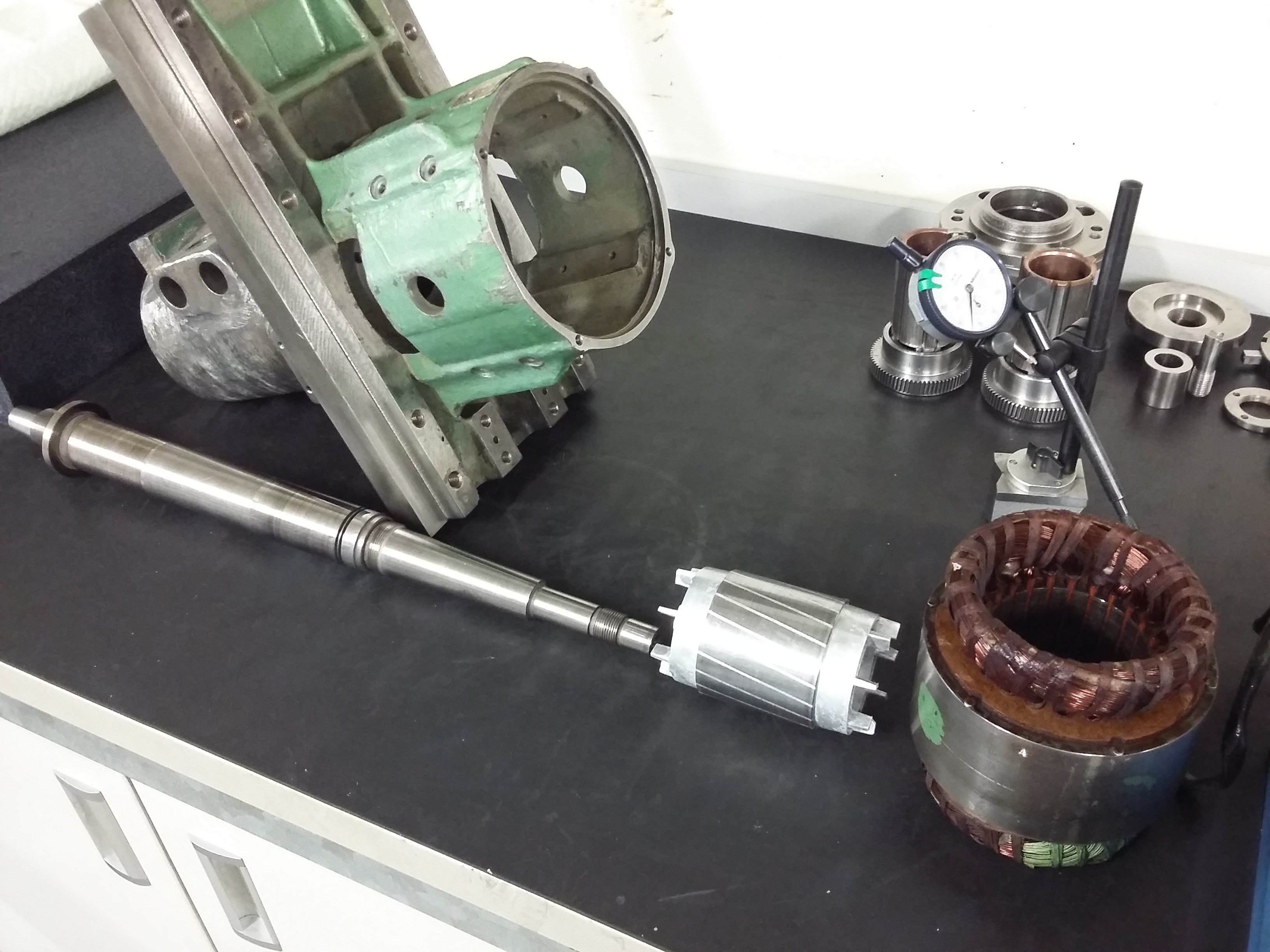

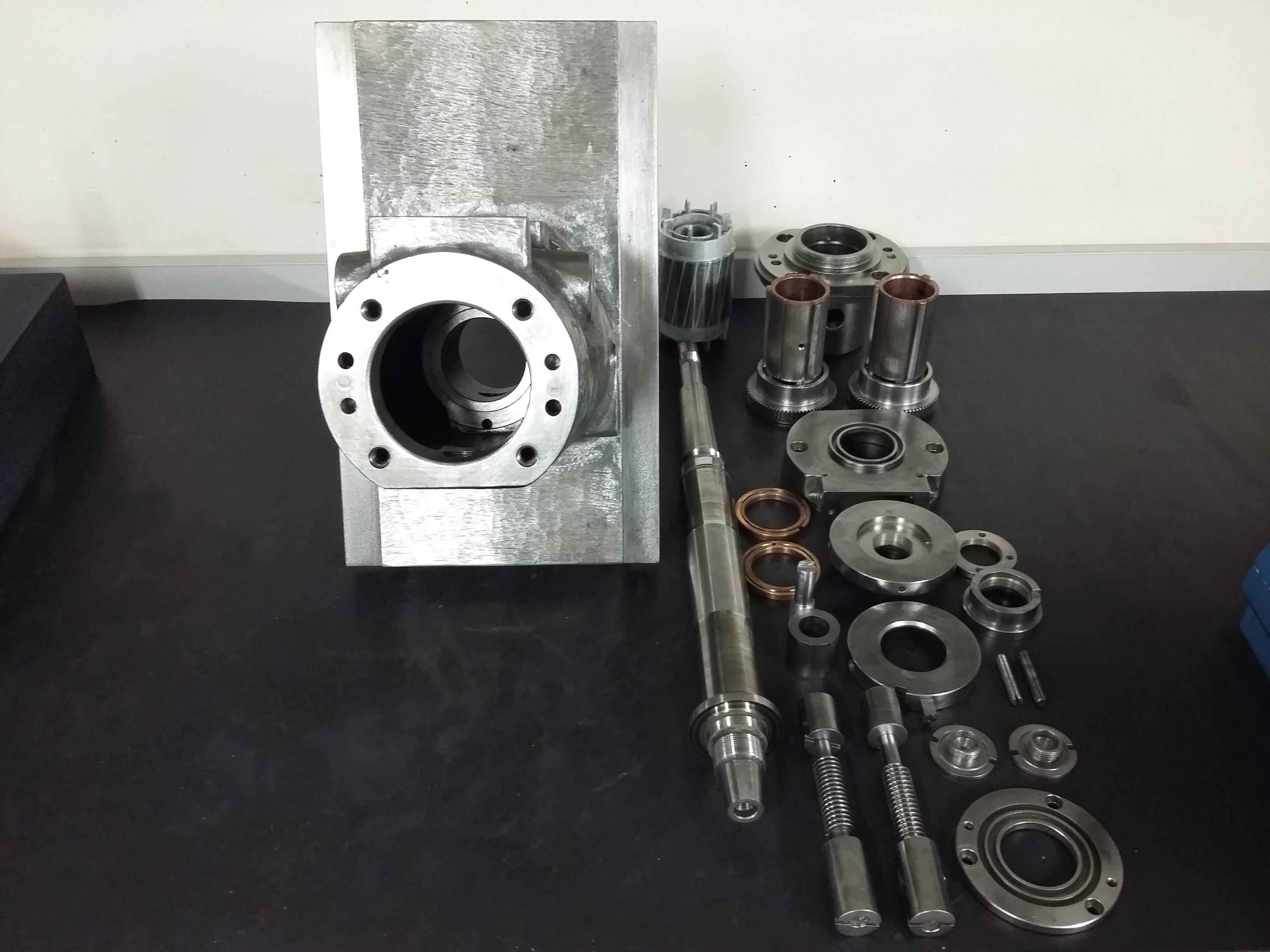

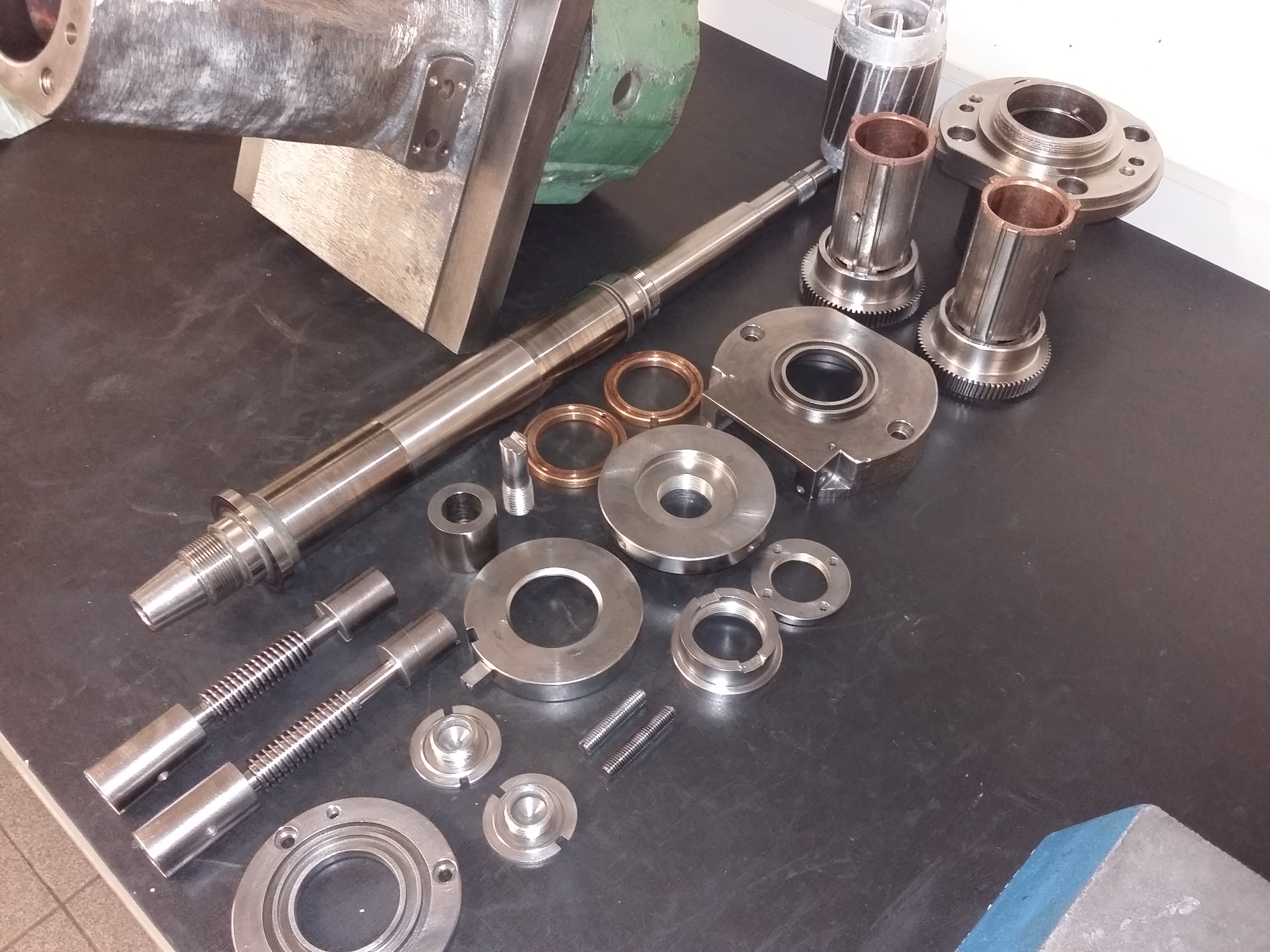

Tak vřeteník a jeho komponenty vyčištěny a zítra to snad složím. Celkem zajímavý motor, rotor se nasazuje na kužel přímo na vřeteno a stator zase přímo do těla vřeteníku.

Jakým způsobem tam díly motoru drží? Na statoru vidím otvory pro červíky a rotor na hřídeli?
Petr68
Příspěvky: 878
Bydliště: Karlovy vary
6. 12. 2019, 8:26
Reinkarnace píše: 6. 12. 2019, 8:04 Jakým způsobem tam díly motoru drží? Na statoru vidím otvory pro červíky a rotor na hřídeli?
Ano, rotor drží na kuželu vřetene zajištěn KM maticí a stator je vycentrován a zároveň drží osm červíků v těle vřeteníku. Na konci vřetena za rotorem je našroubovaná vrtulka chlazení a konec volný. Žádné ložisko tam už není.

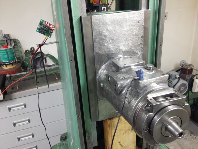

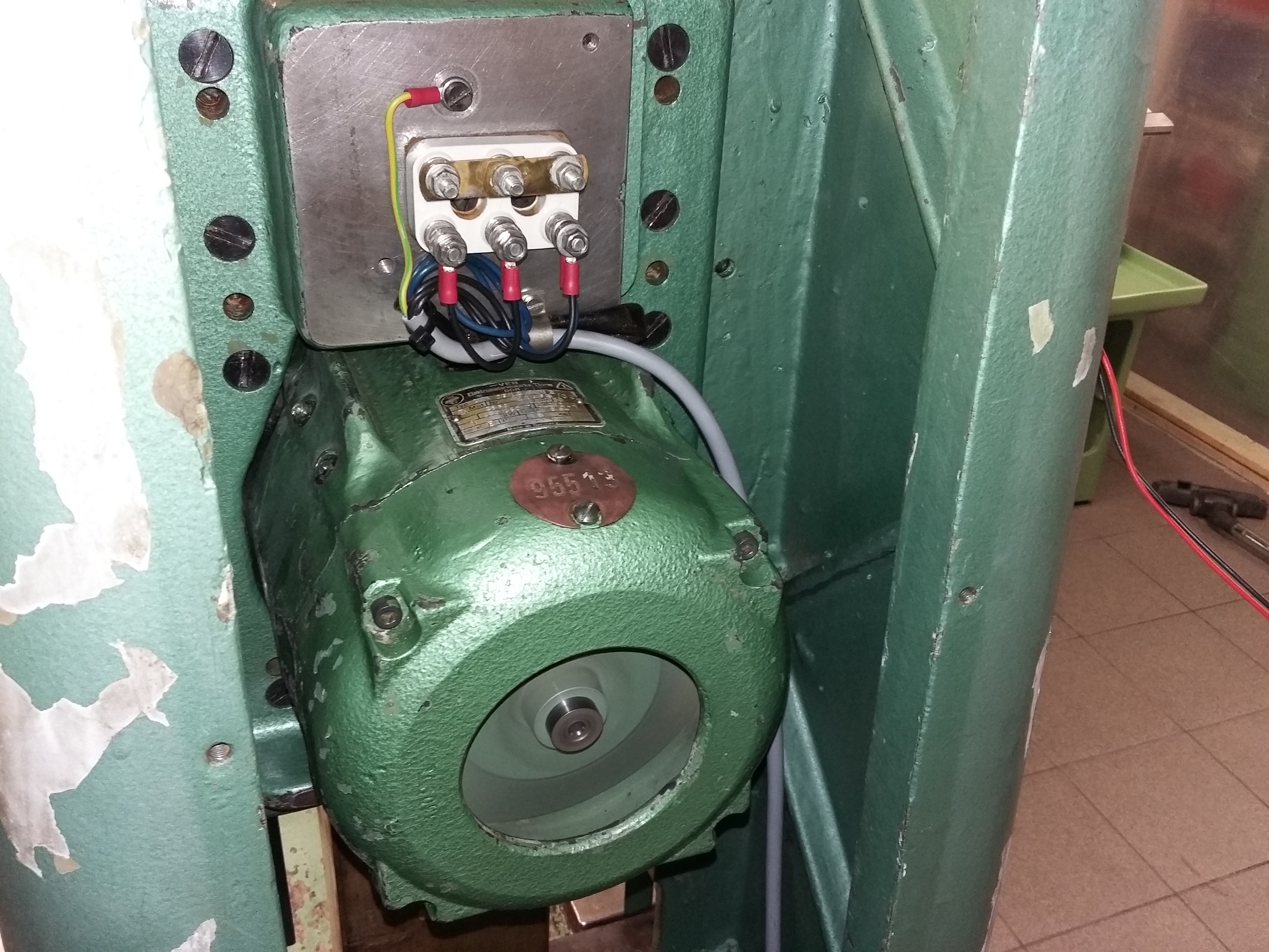

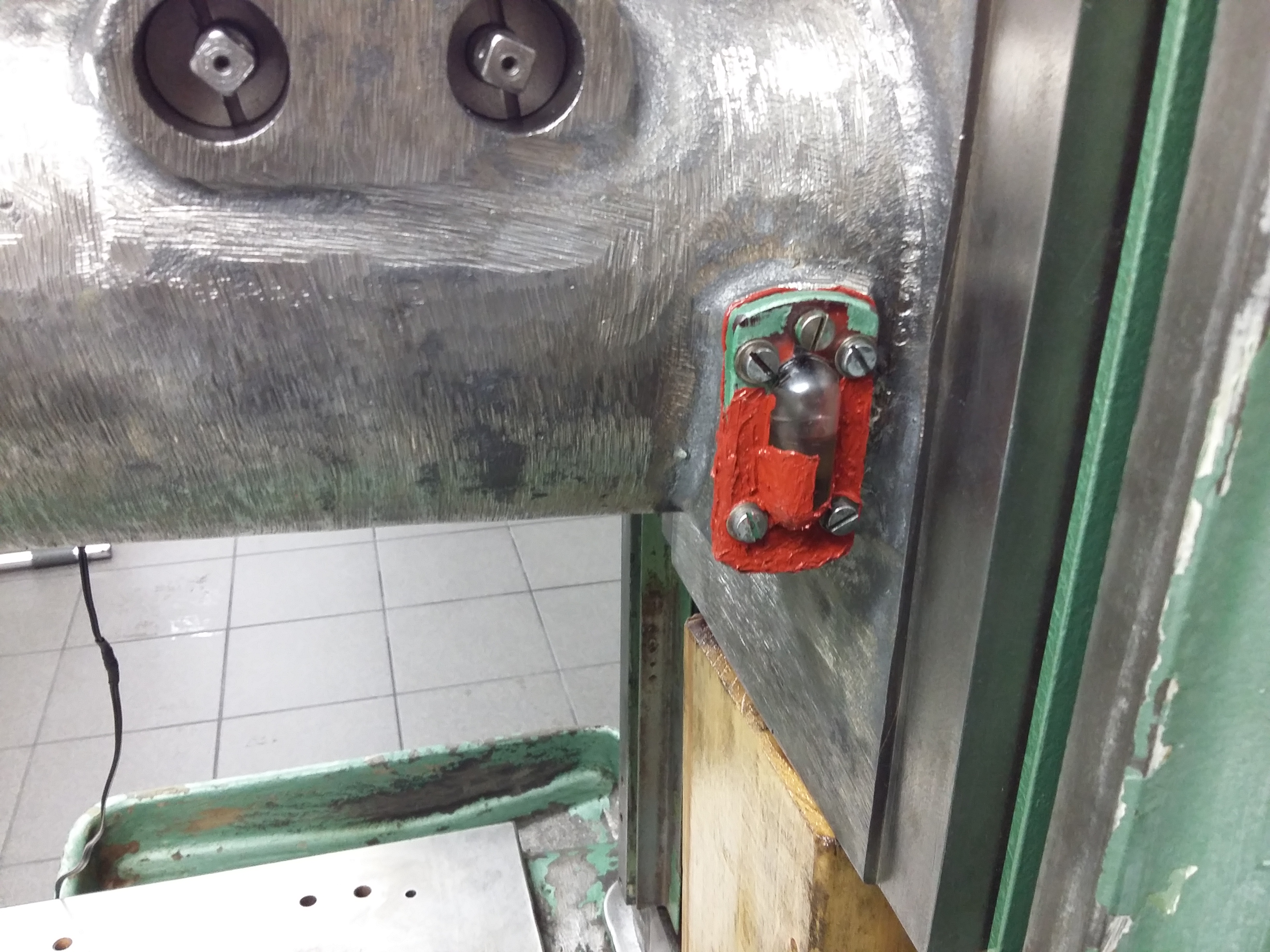

Tak jsem dnes zase trochu pokročil. Složil jsem a nasadil vřeteník, připojil motor, profesionálně opravil olejoznak :D a nalil olej. Po chvilkách zapínal a nyní jsem ve fázi radiální vůle předního ložiska prozatím 0,03 a zadní podobně spíš více, protože je hřídel dlouhá a nejspíš se prohýbá :(
Po hodině chodu teplota předního ložiska cca40° zadní 36° chod klidný a tichý. Všechno kazí jenom vrtule na chlazení motoru, která ač bez zjevného poškození háže jako prase. Po vypnutí je doběh vřetena bez ničeho ( kotouč unašeč...) cca 4,5 vteřiny. Bohužel to nemám s čím porovnat tak nevím jestli je vše OK to ukáže až první broušení.

Ten olejoznak ti neodpustím

DwPetr píše: 6. 12. 2019, 9:58 Ten olejoznak ti neodpustím
Jako novej co :lol: Jen zatím, abych to mohl zabíhat. Přísahám :)
Jak se to zajede, tak musím vyrobit nový. Tohle se asi nikde nesežene. Budu muset udělat kovový a zafrézovat do něj sklíčko, aby pod ním byla mezera a olej mohl protékat. Jsou tam dvě díry, které jsou zároveň takže pokud by byl plochý tak je jen zacpu :(
DwPetr
Příspěvky: 4878
6. 12. 2019, 10:57
Tak jsem si to představoval, formičky pupkem ven, a z vnitřní strany nalepit sklíčko. Nebo tomu udělat krček a na ten přes objímkou přitáhnout.

přesně tak a jsou i rádi, že nemusí rozebírat motor nicméně cenovka za převinutí stejná :) tu vrtulku můžeš nahradit novou plastovou a olejoznak by šel vyfrézovat z kusu plexi a nebo pc kulovou frézou pod vodou
