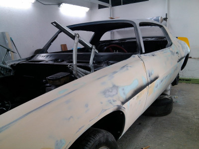

F ze 70' takový jednoduchý, oblíbený. Dobře se mě lakujou, nejsou tam žádný kokotiny, jednoduchý tvary, celkově se dobře renovujou, není to plný zbytečnejch věci. Obsah motoru jako 5 socialistickejch vozitek :)

Na to říkám že je mi líto každýho, kdo nemůže jezdit přes 15 na 100😀 jinak když se jede na nějakej sraz, tak ty dálky za 14 nejsou nic neobvyklýho, jinak těch 15-20 je normální spotřeba. Na osmiválec (5.7-6.6l) s karburátorem je to fajn spotřeba. U těhle aut se ale nejezdí na spotřebu, ale na zvuk motoru😉 taky to není na denní ježdění.
