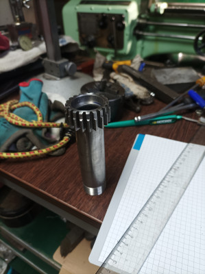

Určite by som to nevyrábal z 12 050, to možno z nej bolo vyrobené, a tak to aj vydržalo. Skôr zo 14 220, dá sa v pohode zohnať, mechanické vlastnosti má podstatne lepšie, a ak by to naváral, má aj dobrú zvariteľnosť.
Nadšenec
Příspěvky: 5
Registrován: 12. 5. 2022, 7:39
9. 3. 2023, 8:15
qwer píše: 9. 3. 2023, 7:58 Určite by som to nevyrábal z 12 050, to možno z nej bolo vyrobené, a tak to aj vydržalo. Skôr zo 14 220, dá sa v pohode zohnať, mechanické vlastnosti má podstatne lepšie, a ak by to naváral, má aj dobrú zvariteľnosť.
Díky za rozumnou odpověď mám to v plánu ale otázka zní jestli to nějak zušlechtit nebo to nechat. originální jsem musel soustružit plátkem cermet jiné se štípaly zkoušel jsem několik variant divné bylo že to ozubení šlo pilovat pilníkem

Ak je možnosť, môže sa cementovať do hlbky cca 0,6 do 0,8 mm a zakaliť, alebo, dá sa zohnať aj zušľachtená, a spraviť to z nej. Obrábať sa dá ešte v pohode menšími rez. rýchlosťami.

Nadšenec píše: 9. 3. 2023, 8:15 Díky za rozumnou odpověď mám to v plánu ale otázka zní jestli to nějak zušlechtit nebo to nechat. originální jsem musel soustružit plátkem cermet jiné se štípaly zkoušel jsem několik variant divné bylo že to ozubení šlo pilovat pilníkem
tomu se říká cementovaná vrstva-a protože už je pryč,tak to jádro jde pilovat..
Vidíš,jak jsi chytrej,když ti tohle nedoleze,hlavně že nervíš:-))
Ale jestli ten náboj byl cementovanej,tak rovnou vykopej i to protikolo,protože bude taky tam..

Tak už se to rýsuje zatím na nějakou dobu bude ozubení z 12050 ale mám domluvenou výrobu celé hřídele se vším všudy tak jak to má být.
