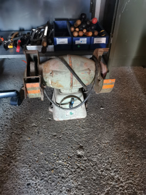

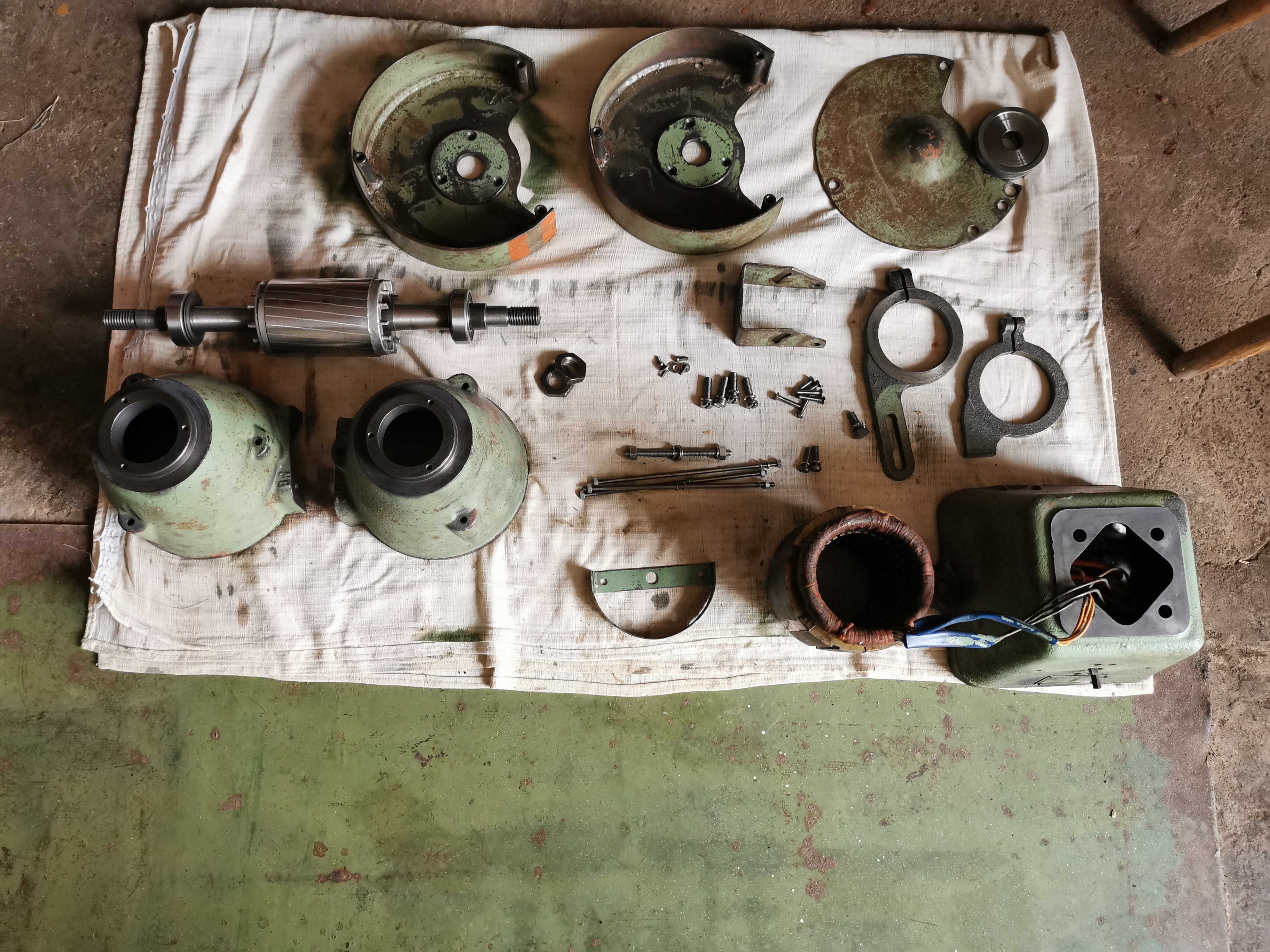

Zdravím Vás Páni,
Ďakujem Vám za odpovede. Máte pravdu, tá podpera je z vrchu zatiaľ kým si neurobím novú lepšiu na fix. Bohužiaľ ako ste videli ten pravý držiak je odlomený, tak som to kupoval... :( A chýba mi aj vonkajšia ľavá krytka brúsneho kotúča... :( Tieto dve veci by veľmi rád zohnal, kúpil aby to bolo originál. Keď to človek dorába tak to už nie je ono... :( Inak s brúskou som veľmi spokojný.
Posielam foto ako vyzerala pred tým a keď bola rozobraná na šróby... :)

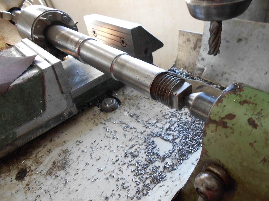

turnigy píše: 3. 7. 2020, 10:16 Ložiská vymenené, kým som na ne čakal tak som spravil novú štetkolízu :lol: Brúska ide pekne, nejaké vibrácie sú síce cítiť, ale je to naozaj minimálne, asi je to tými starými kotúčmi. Rovno som spravil aj nastaviteľnú opierku na brúsenie nožov.
Tuto brusku mam aj ja, je to pecka
kedze ma samotna bruska cca 25kg ?? tak fakt vybracie su uplne minimalne ! A to aj ked su tam polske kotuce ktore po zalozeni hadzu 2mm, tak bruska takmer nic nerobi.
bocne kryty som si musel vyrobit :/
turnigy
Příspěvky: 1761
Registrován: 2. 9. 2018, 6:13
2. 7. 2021, 8:07
Je to dobrá brúska, oproti novej makite čo som mal je to neporovnateľné. Akurát ti odporúčam spraviť si nejaké blokovanie vypínača, aby si pri vypínaní náhodou "nepodradil" do nízkych otáčok, lebo sa ti povolia kotúče a môžeš orovnávať odznova.

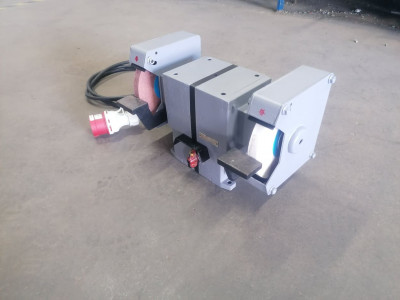

Podarilo sa mi kúpiť za veľmi dobrú cenu brusku BNT 54
Chýbajú mi na bruske opierky pre brúsenie, má niekto nápad z čoho to vyrobiť ? Má to byť liatina ? Mám nejaku vyššiu triedu ocele (neviem presne triedu- je to zo srotu) čo je vhodné ? Robil niekto GO tejto brúsky ? Budem ju rozoberať a preventívne už meniť ložiská keďže pôjde nový nástrek do modrá, aby ladila s celú dielňu :D

adam410 píše: 21. 11. 2022, 6:38 Podarilo sa mi kúpiť za veľmi dobrú cenu brusku BNT 54
Obrázek
Pevnostně by litina stačila ale jinak to nemá žádný jiný důvod a pro běžného člověka je hůře sehnatelná. Udělej je z jákékoliv oceli, dostatečně masivní tak aby ti vyhovovali k tvému použití brusky. Jestli budeš brousit nože na soustruh tak se bude hodit spíš menší stolek, na obroušení tyček na rajčata bude stačit cokoliv :D

Opierky buď vypáliť z toho čo je poruke+ prídavok na opracovanie (ak máš možnosť), alebo vyrobiť z dvoch kusov (prírubu+ navariť drážkovú časť) z nejakej zvaritelnej oceli (11 523 je všade dosť), Môžeš to po zvarení vyžíhať v kotli pre lepší pocit :wink: Príruby pod kotúče som vyrábal nové, a opatrne pretočil po skompletovaní. Miesto toho nepohodlného aretovania tyčkou pri výmene kotúčov, som na konce vyfrézoval 4-hrany. Je to pohodlnejšie, aj keď kotúče vymieňaš raz za uherský rok.
