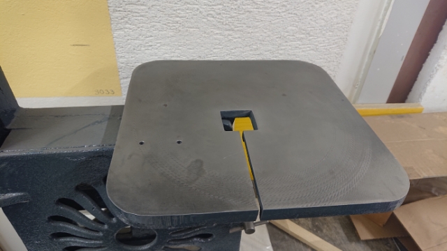

Mám 300-ku a stolík má takýto, na tvojich fotkách som ho nevidel... a bandáž Stůl k tomu sem našel taky- stačilo odházet asi tak 30 radiátorů a byl můj. Než to vyvezli, tak to rozebrali kvuli váze hádám.Boris22 píše: ↑17. 8. 2020, 2:04 IMG_20200817_150038.jpg Mám 300-ku a stolík má takýto, na tvojich fotkách som ho nevidel... a bandáž https://webshop.schachermayer.com/cat/s ... 7442714828 Majú aj lepidlo. Cena za pogumovanie kolies na P-320 cca 90€

Ahoj.
Tak sem pokročil.
Pila je z pískování.
-popravdě básní se o umu starých mistrů a kdesi cosi, ale ten základní odlitek (nahatý po opískování)
je teda dost děsná křivotina- nechané otřepy, nedolitá místa, totálně nesouosé plochy jako jsou nohy a tak. No ale o to asi nejde.
Taky mam motor 2.2 kw 960 otáček za 450 Kč - tam sem vyměnil obě ložiska.
Taky sem svařil pojízdej podstavec.
