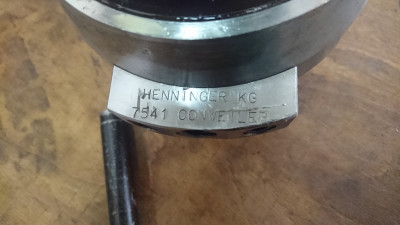

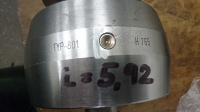

Koupil jsem starší urychlovací hlavu Henninger TYP-801 H765, viz foto a nemám manuál.
Má někdo zkušenosti s provozem a údržbou?
Jaký použít nejvhodnější tuk?
Jak často a jak moc domazávat?
Je potřeba pro dobré namazání hlavu rozebrat? Do zadního jehlového ložiska se tuk přes maznice nedostane, respektive dostane, ale za cenu silného přemazání převodů a ostatních ložisek.
Pokud nasadím nějaký mazací tuk, je vhodnější hlavu úplně rozebrat ten původní -jiný tuk odstranit?
Jak dlouho se dá provozovat domazaná hlava?
Dá se někde sehnat a vyměnit centální hřídel s jiným typem upínače? Potřebuji veldon.
Má někdo zkušenosti s otočným přívodem emulze? Uvažuji vyrobit mezikus s redukcí upínačů a otočným přívodem.
