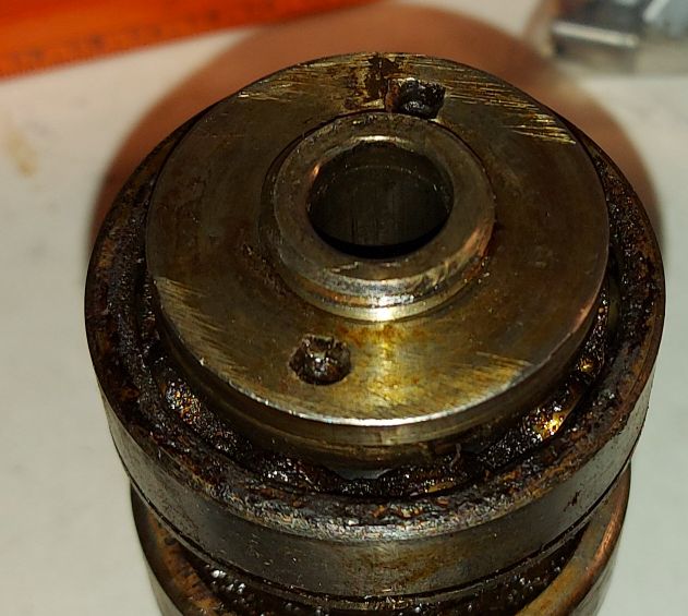

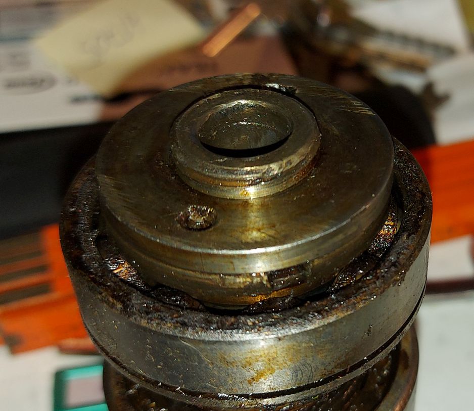

Posílám fotky - jsou tam dvě matice - vnější průměr 40

Pokud někdo máte nějaké další informace k této vrtačce JSO 41, moc prosím poskytněte je. Díky!

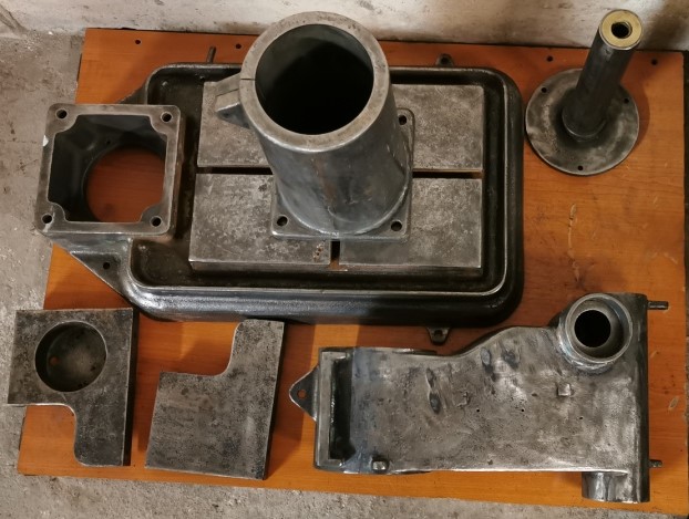

takze postup prace :
zatial komplet rozobrate obrusene,priprava na kit a farbu

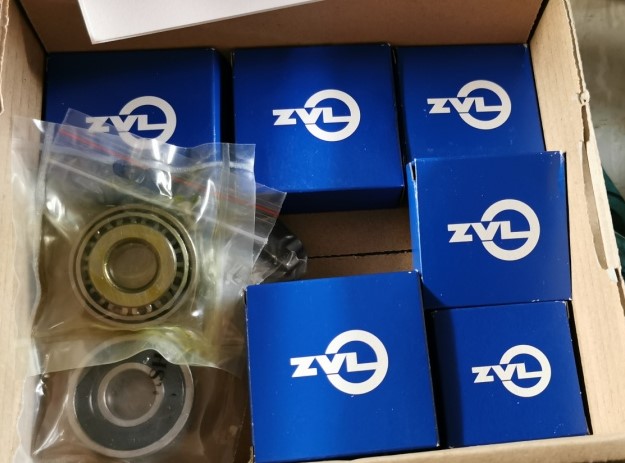

dorazili loziska :
ak by to niekho zaujimalo tu je zoznam lozisk:
Ložisko 6302 , ZVL 1x vreteno
Ložisko 6205 ZVL 2x hriadel remenice na vretene
Ložisko 1204, ZVL 2x stredova remenica
Ložisko 30302 A, KINEX (30302ZKL) 1x vreteno
este riesim uchytenie motora a napinanie remena, +elektornika a zabudovanie vypinaca asi 3d model a 3D tlac pomozu.

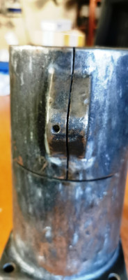

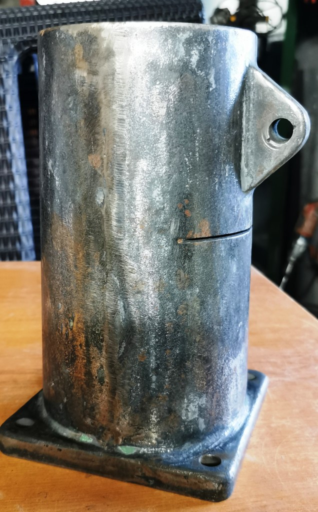

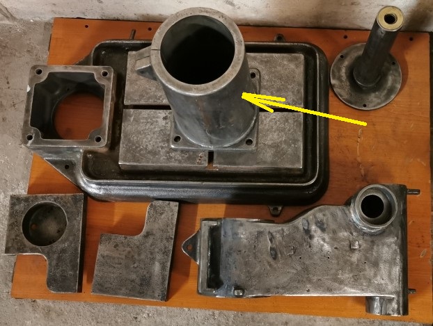

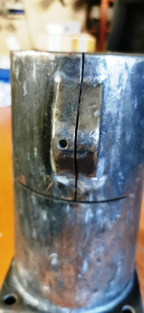

Já mám taky prosbu:
Prosím udělat víc fotek toho základu sloupu.
Já jsem bohužel postižený jeho poškozením - viz tohle vlákno:
viewtopic.php?t=35127
Čím jsi to čistil?

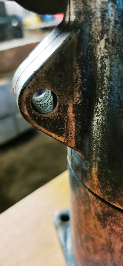

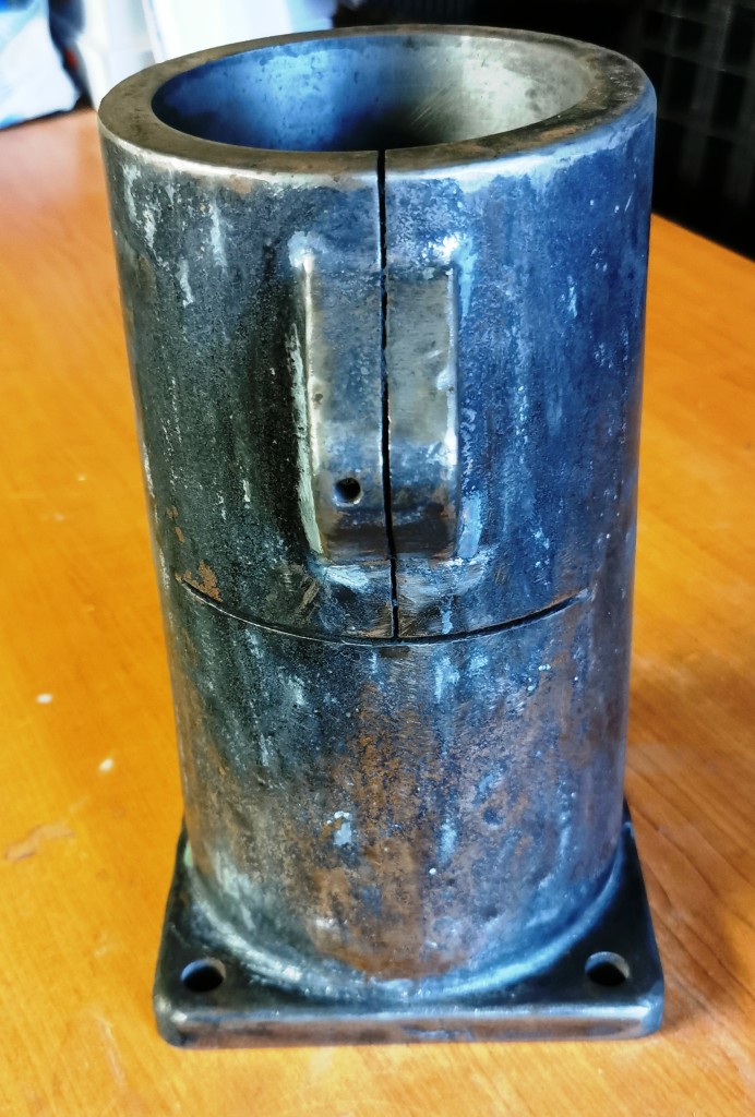

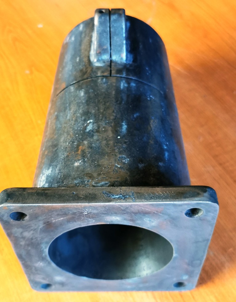

Snoowen
Příspěvky: 7
Registrován: 9. 12. 2020, 5:39
25. 12. 2020, 1:52
Ahoj cistil som to dretenym kartacom do flexi+vrtacka a lamelovy kotuc siel dobre ale toho prachu :shock: , bohuzial povodna farba nesla zachranit lupala sa a bola moc poskodena :|
tu su foto stlpu:
Zdenek Valter
Příspěvky: 5200
Registrován: 9. 1. 2009, 5:16
Bydliště: Ústí n. L.
25. 12. 2020, 4:51
Díky moc!!

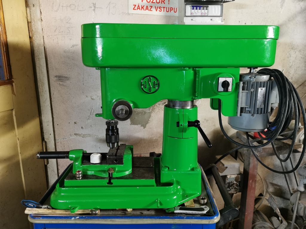

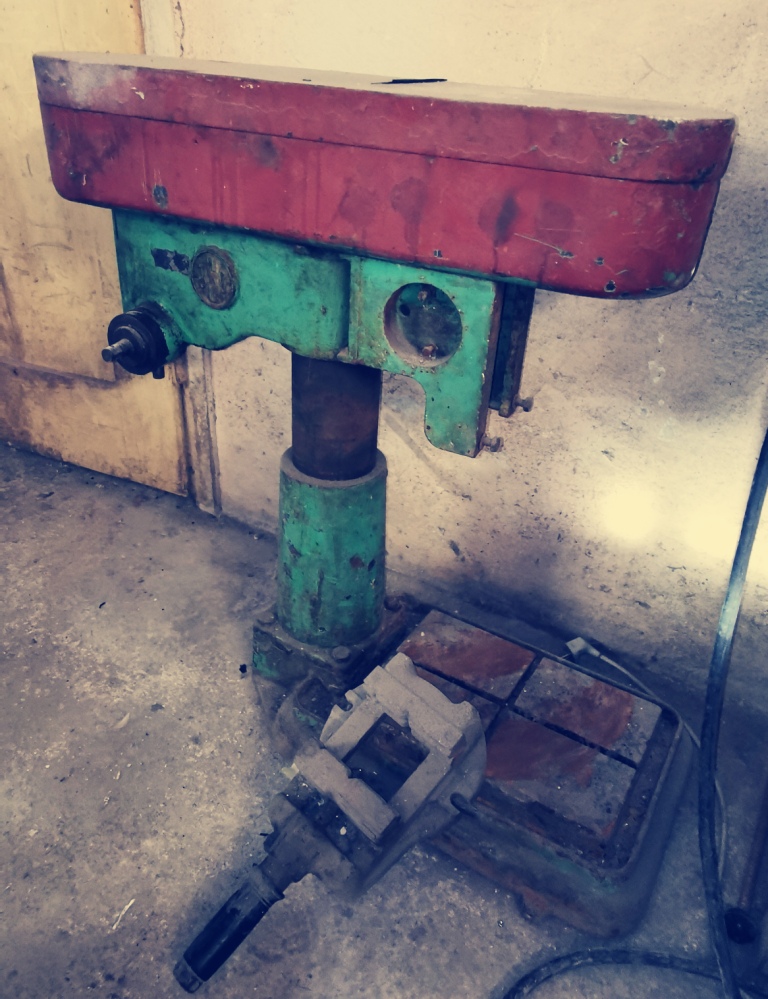

Tak dostal som sa do finale , zo srotu funkcny stroj, bohuzial napriek repasu komplet lozisk vreteno hadze na kuzeli 0,1 mm :oops: :? vie mi niekto povedat ci je to mozne nejako narovnat<podla mojej teorie musi byt ohnute>?pripadne ako alebo kde sa da otom nieco docitat?
PREDTIM:
TERAZ:
Malakh
Příspěvky: 101
Registrován: 3. 7. 2020, 4:31
10. 3. 2021, 7:47
Bolo to tu uz pisane, skus to znizit pootocenim sklucovadla na kuzeli vretena.
Alebo vreteno von a zrovnat.
