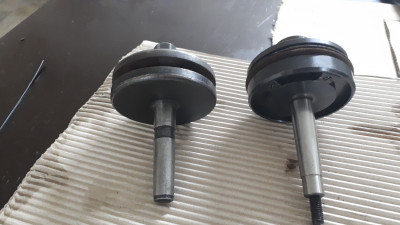

jergus.balaz píše: 12. 1. 2021, 9:02Hlavne musíš dávať pozor, pretože môžeš sa stretnúť s prírubami z BPH20N a tá mala veľmi podobný kužeľ metrickú 18stku tuším. Rozdiel je len veľmi malý, ale stačí aby to na prt brúsilo.
Tak skontrolovaná dokumentácie k BPH20N (vďaka David1 a Majo477) a musím sa ospravedlniť, trepal som. Aj BPH20N aj BRH20AN má kužeľ MK2.

Diky vsem za vysvetleni jak je to s tim panem z Blanska ;-) Jo, asi tomu rozumim, dneska jsem mu zkusil zavolat kuli nejakym dilum na brusky a byl teda prijemnej jak vostina v zadku, to je fakt. Ceny ma jaky ma no, co nadelam. Upinac na BRH20N jsem nakonec nasel asi jen jeden pouzitelnej, ostatni vypadaj jinak nez ten co mame, i kdyz tam ma napsano BRH20N, ale upnuti kotouce vypada jinak a vypada to, ze tam neni ten imbusovy sroub, kterym se upinac utahne do vretena.
Jeste bych se zeptal - kdyz si od nej koupim vyvazovaci stojanek, jak na nem vyvazim kotouc na tom nasem upinaci? Pro upinace s vnitrnim kuzelem jsem u neho videl trn na vyvazovani, tomu rozumim, ale na upinac BRH20N takovy trn pouzit nepujde...

majo477
Příspěvky: 873
13. 1. 2021, 8:20
lkavan píše: 13. 1. 2021, 7:36 Diky vsem za vysvetleni jak je to s tim panem z Blanska ;-) Jo, asi tomu rozumim, dneska jsem mu zkusil zavolat kuli nejakym dilum na brusky a byl teda prijemnej jak vostina v zadku, to je fakt. Ceny ma jaky ma no, co nadelam. Upinac na BRH20N jsem nakonec nasel asi jen jeden pouzitelnej, ostatni vypadaj jinak nez ten co mame, i kdyz tam ma napsano BRH20N, ale upnuti kotouce vypada jinak a vypada to, ze tam neni ten imbusovy sroub, kterym se upinac utahne do vretena.
Trne BRH a BPH 20N,rozoznáš podla skrutky,,BRH má imbus skrutku z predu,,BPH ma zavit zo zadu,(na strane kužela),,trne maju na koncoch plôšky,ktore položíš na vyvažovací stojan,,na foto origo trne BRH,,BPH20N bez vyvazovania
