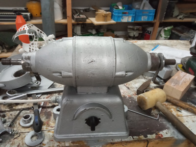

kenybz píše: 12. 1. 2022, 7:36 jen jestli to nemáš mimo jiné co tu bylo napsáno těsné na ložiskách ložiska použij volnější c3 hřídel na rotoru respektive průměr pro ony ložiska mívá přesah a jak tam nalisuješ ložiska co nemají dnaou vůli, tak je problém.
Jinak teda osobně už nemám chuť umravňovat žádnou brusku bo to nemá cenu a klidný chod u nich téměř není možné docílit bo je to humpolácky vyrobené.
Ta vůle na hřídeli vůči díře v ložisku byla taková, že tam to ložisko s pokojovou teplotou spadlo (hřídel byla v dílně, takže kolem 5 ti stupňů. Pojistil jsem to loctitem. Ložiska jsou 6305 SKF (standardní - nikoliv C3). Ještě jsem uvažoval náhradu za naklápěcí 1305 se shodnými rozměry. Ale moc se mi nechce, protože je to další 500 Kč a při ceně té staré potvory 2000 Kč už se mi to zdá dosti. Co se týká uchycení ložisek, tak to je tragedie. Vnější kroužky nejsou zajištěné vůbec. Vnitřní jen tím lepidlem. Ale hlavní problém je asi v mizerné geometrii štítů. Uvidím, budu zkoušet. Pro ilustraci fotka - typové štítky to nemělo - ale je to celé litinové.
Ještě měření:
Měřeno tisícinovými hodinkami.
Házivost hřídele cca 3 stovky.
Házivost opěrného kroužku brusného kotouče 3 desetiny (opravdu desetiny) na obvodu při průměru as 50 mm - takže tragedie - ten se bude muset srovnat. Je to jen hrubá bruska, ale co je moc to je příliš.

no vida foto napoví toto je jedna z nejlepších brusek co se kdy vyráběla. máš verzi na 230 a nebo na 400V
ta na 230 jednofázová má pomocné rozběhové vinutí a přepínač má 2 polohy první je rozběh a pak chod. spouští se to tak že přepneš do 1 polohy počkáš cca 2 sec. než se bruska rozběhne a hned přepneš do polohy 2. pokud se to přepne rychle cvakcvak tak bruska brní a může se rychle spálit vinutí. Tato bruska nemá u 1 fázové verze na 230v rozbehový kondenzátor
kenybz
Příspěvky: 3296
12. 1. 2022, 10:35
ty litinové říložky jsou nepřesné spíše vlivem používání hřídel je broušená a rotor vyvážený.
je možné že za ty roky jak se v tom kde kdo hrabal může být poškozený povrch jak na hřídeli rotoru tak i v litinových víkách na jedné z příložek je vyštíplá drážka pro pero to pero tam musí být, protože je to pak nevyvážené.
ještě dodatek původně jsou v této brusce ložiska bez krytí tzn otevřená. A vedle ložisek jsou plechové krytky, které jsou různých tlouštěk a určují axiální vůli ložisek.

12. 1. 2022, 10:46
bráchovi jsem sehnal stejnou brusku a dával tam nové ložiska C3 s gumovým těsněním zapneš ji a slyšíš jen vzduch kolem kotoučů.
miv
Příspěvky: 777
12. 1. 2022, 11:29
kenybz píše: 12. 1. 2022, 10:46 bráchovi jsem sehnal stejnou brusku a dával tam nové ložiska C3 s gumovým těsněním zapneš ji a slyšíš jen vzduch kolem kotoučů.
Díky za info. Ta moje je 380Voltová třífázová. Musel jsem vyměnit původní vačkový spínač, protože byly opotřebované kontakty. V elektrice problém není, tu jsem udělal novou a motor funguje dobře. Chyběly tam ty vymezovací podložky - ty budu muset udělat nové. A pohraju si s těmi čely. Ta bruska se mi líbí - je pro mne tak akorát. Jen ji musím doladit, aby běžela hezky klidně.
