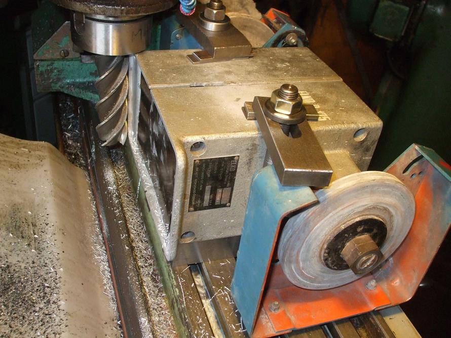

Vyměnil jsem ložiska u starší dvoukotoučové brusky a mám tento problém. Po utažení přírub motoru, v nichž jsou ložiska uložena, se sice na ruku točí vše bez znatelných vůlí a drhnutí, po spuštění se však dostává osa do rezonance a zřetelně se zpomalují otáčky. Mám podezření na nesouosost uložení ložisek. Bohužel jsem si neoznačil původní pozice čel, takže jsem je mohl proti původnímu upevnění pootočit (jsou tam klasické 4 šrouby) - takže na každé straně možné 4 polohy a to nepočítám možnost záměny levé a pravé strany.
Nemáte s tím někdo zkušenost? Jak to opravit?

Podle toho, jak se to chová, usuzuji, že ty štíty nejsou dokonale rovnoběžné a díry pro ložisko nejsou kolmé na roviny štítů. Když uvolním šrouby, chová se to podstatně lépe.

jen jestli to nemáš mimo jiné co tu bylo napsáno těsné na ložiskách ložiska použij volnější c3 hřídel na rotoru respektive průměr pro ony ložiska mívá přesah a jak tam nalisuješ ložiska co nemají dnaou vůli, tak je problém.
Jinak teda osobně už nemám chuť umravňovat žádnou brusku bo to nemá cenu a klidný chod u nich téměř není možné docílit bo je to humpolácky vyrobené.

Voľakedy som kúpil za pár korún 175ku ELKO. Radosť mi trvala dokiaľ som ju nezapol. vybrovala, skučala, a pochodovala po ponku, a to mala iba jeden malý kotúčik, bez neho to bolo iba o máličko lepšie. Keď som ju prichytil zverkami o stôl preladila o pár tónov vyššie, a otáčky išli ako keď som za mladi ukázal pinckovy kopec.
No dal som vyvážiť rotor, vymenil ložiská (pre istotu 2x :oops: ) vytočil nové príložky a matice, a prerovnal základňu. Potom som tam mohol nahodiť diamanťáky a ladiť rezné uhly podľa tých oných.. Stachanovcov :lol:

A nebo taky ta ložiska nemusí být úplně dolisovaná a dotažením štítů dojde k tomu, že se kříží. Další možnost píše Kennybz - vůle ložisek. Použil jsi ložiska se stejnou vůlí?
Na podobné křížení jsem jednou dojel na motoru z Jawky. Stačilo nedát tam voskovaný těsnicí papír (tloušťka asi 0.2 mm). Když jsem dolisoval ložiska a stáhnul kartery, neotočil jsem s klikovkou. Takže rozpůlit, udělat těsnění a složit znova. Pak se točila klikovka úplně zlehounka.
Jak jsi tam ta ložiska lisoval? Zkus popsat stručně postup. Třeba jsi udělal chybu v lisování.
Zkus dát fotku, ať víme, o jaké brusce se bavíme.
