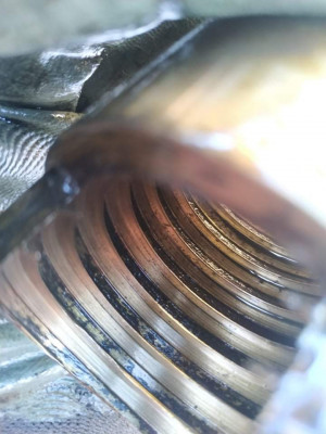

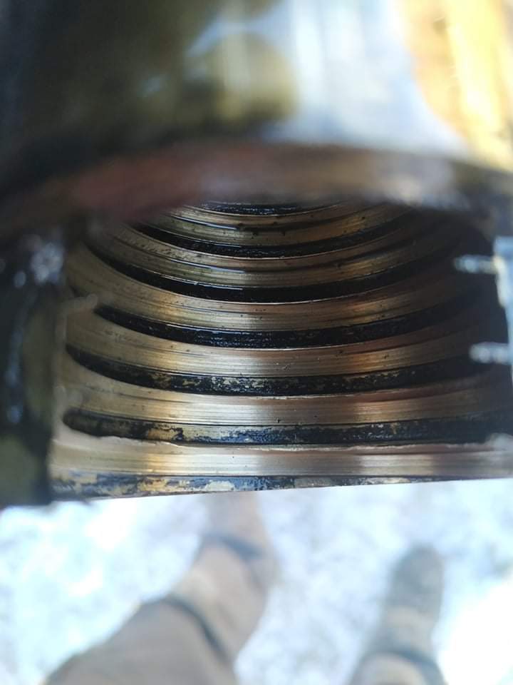

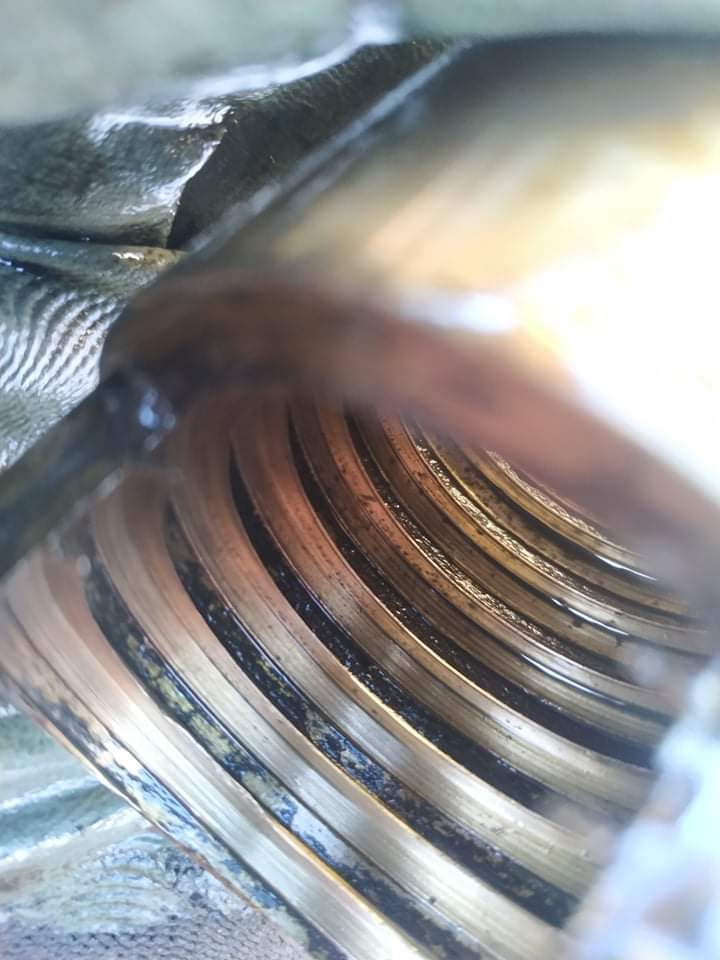

Ahoj,,ako je to s pevnosťou zedexu?na maticu sústruhu by som ho kludne použil,,ale u tej horizontky na nej drži celý vreteník,aj ked je tam protizavazie ,tak predsa,,
[/quote]
Jaký je to TR závit ? průměr a stoupání ??? a jaká cca celková váha vřeteníku atd. ?
novic
Příspěvky: 1835
15. 1. 2022, 12:49
Stúpanie odmeriame až keď budem mať mierky toto meranie som čítal niekde tu na fóre ale možno to platí len pre palcové trapezy neviem nikdy som sa o to nemusel zaujímať.
Nahrám aj video s vôľou. :lol:
Objednám mierky a guľaté radeco.
Majo aký používaš držiak na trapezove plátky ? Pasujú aj do klasických? ( snr0016q16 Tento mám na klasické metricke)
Vretenik má 760kg
Závažie má 640kg
S Jarinom sme to vážili. Nakoľko som to domov vozil na drobno :lol:

Vřeteník 40x6, stůl 32x6 a vřeteno cca 31+/- (není tam moc přístup) x70
Vřeteník sám o sobě (motor+lože pro vřeteno) odhaduju přes 500kg. (300kg motor zvednu podstatně lehčeji) ale jak už jsem napsal výše, ta váha na matici je zanedbatelná díky vyvážení. Zásadní nápor na matici je, když má někdo příliš utažené lišty/klín, a utažené zpevnění (5x) Ručně to jde utáhnout hodně ztěží (spíš praskne zub u centrálního ručního kola (měl jsem takto vylomený), ale když to někdo honí motorem, tak to samozřejmě přemůže, pokud ještě pravidelně obsluha vedení nemaže (čistím a mažu olejem každý pracovní den, v případě že na to napadá bordel (u stolu) i při každém přejetí) tak dojde kromě vydření závitu ještě k zadření ploch (taky mám po bývalém majiteli). Je to vidět hlavně vzadu u lišt, kam se s mazáním nikdo neobtěžuje.
Naposledy upravil(a) DwPetr dne 15. 1. 2022, 1:06, celkem upraveno 1 x.

DwPetr píše: 15. 1. 2022, 12:55 Vřeteník 40x6, stůl 32x6 a vřeteno cca 31+/- (není tam moc přístup) x70
Ďakujem. Na vretene je ten závit taký špirálovy nie ? Moc dom to ešte nevidel lebo to mám zakryté.

To odpovídá, 500 je kostka a 260 bude motor + lože pro vřeteno a vřeteno.
Jo je, na jednu otáčku 70mm výsuv. Ale ten bude dobrej, to už budeš mít víc projetý to vedení toho domku.
DwPetr
Příspěvky: 4883
15. 1. 2022, 1:20
Ta horizontka je dělaná tak, že je tam spousta soukolí, takže nastřádáš vůli jen ve vřeteníku než se pohne tyč (ta bez závitu s podélnou drážkou), a ta pak nasbírá další vůli dole v rozvodce, než ji pošle na tu závitovou tyč.

Prisli mi mierky z kovonastrojov a stupenie sedi tak ako aj na Petrovej masine.
Prisli aj gulate radeca aby bolo z coho vybrusit nozik.
Mam doma uz aj material nakoniec to bude bronz, povodne tam drzi na kuzelovych kolikoch tak na pol skody. Foto potom nahram pre predstavu. ( ale na videu to vidiet dobre )
Pri zedexe som cuvol lebo pevnost v tahu 65 a aby to na tych kolikoch neurvalo.
Momentalne cakam na mikrometer 25-50 ten akosi este nemam :oops: . Aby som vedel zmerat opotrebovanie skrutky.
