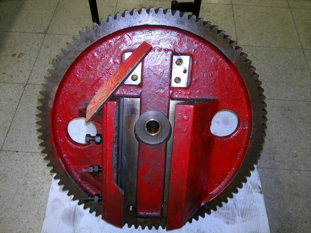

tiborius píše: 10. 3. 2021, 6:30
Zbýňa píše: 10. 3. 2021, 5:55 Díkes. Lišta má trojúhelníkovej průřez, tak by se špatně rovnala a stejně by to ve výsledku asi bylo víc práce než udělat novou. Víc práce bude s tou rybinou.
zaujímavo je to tam odlomené, celkovo stroj vyzerá biť v dobrom stave . plánuješ tú celú odlomenú časť odfrézovať a a dať tam na skrutky platňu ? je tam na to dosť mäsa. len ma to zaujíma , daj potom fotky
ďakujem
Je to tak, mašina se moc nenadřela, ale tady se holt stala chyba. Spíš to vidim na zavaření a obrobení. Nad plocháčem jsem taky špekuloval. Ještě uvidim.

Podle mě šlo určitě o tvrdej náraz.

mne sa raz stalo že som nezaistil vertikálny posun vyklápacej hlavy. /mám starý stroj/ spustil som stoj a išiel som robiť niečo iné. každým rázom sa nôž posúval viac a viac do materiálu až dovtedy keď som už bral skoro centimetrovú šponu. našťastie materiál bol vo zveráku uchytený tak že, že pohyb noža a čeľuste zveráka boli rovnobežne . aká sila to musela byť, keď som sa vrátil obrobok na zemi, obrážačka volne beží. Ku..a , hneď som zastavil stroj, nič nezlomené , našťastie.
Keby som mal obrobok chytený tak, že nôž tlačí obrobok do čeľustí zveráka, pravdepodobne dopadnem ako Zhýňa + vylomené zuby na veľkom kolese.

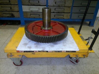

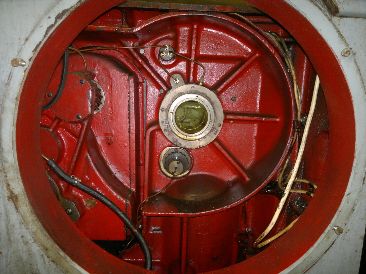

A katastrofa je venku. Vyndat hlavní kolo je docela ježek v kleci kdy je potřeba rozebrat půlku mašiny :)

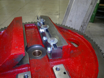

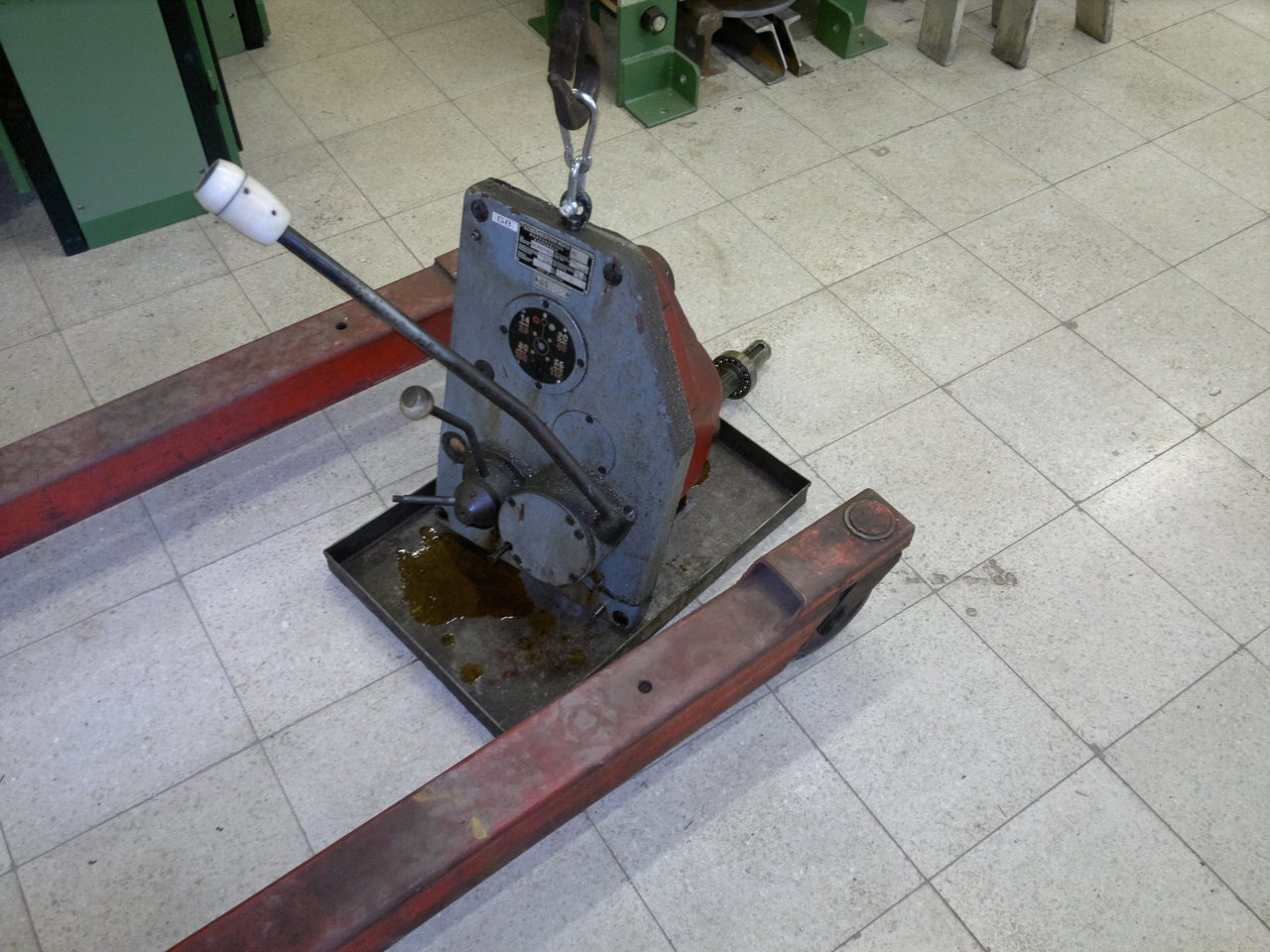

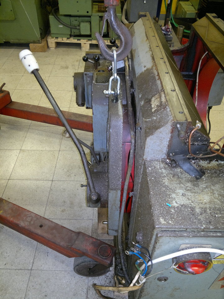

Rybina je zavařena a převodovka vyškubnutá ven.
svařovací přípravek
svařovací přípravek
zavařeno
zavařeno
chytneme nejdelší osten a ...
... a je venku
... a je venku
servis4sp
Příspěvky: 708
26. 5. 2021, 10:21
Zbýňa píše: 26. 5. 2021, 8:11 Rybina je zavařena a převodovka vyškubnutá ven.
Dobrá práce 👍, myslíš že to nepraskne? Litina je svině, kor když se to máchalo v oleji.

Díky. Snad nepraskne.
servis4sp
Příspěvky: 708
28. 5. 2021, 10:39
Jak snad, to musí být tutovka. Nešlo to přefrezovat a přišroubovat tam ze zhora příložku :?:

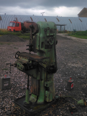

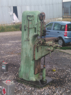

Zdravim, poznate ju niekto? Malick & Walkows. Kusok som to očistil od čierneho nanosu preto tie biele fľaky.
