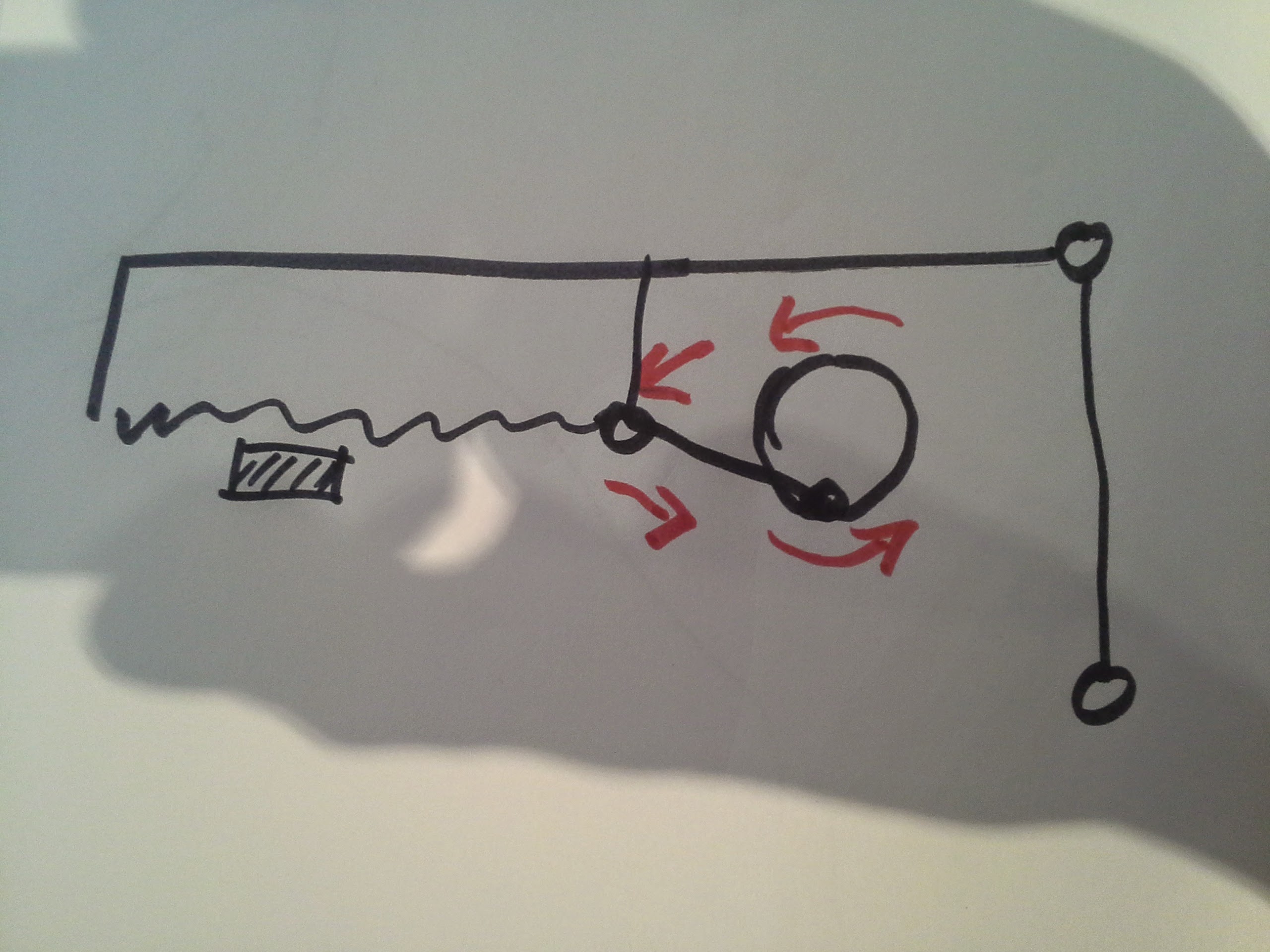

U těch "nepřizvihacích" se musí točit tak, aby v pracovní poloze šel klikový čep směrem dolu. Výsledkem je, že si to samo vlivem řezného odporu přitahuje do řezu. Pokud by se točil obráceně, tak bude pilu odlehčovat.

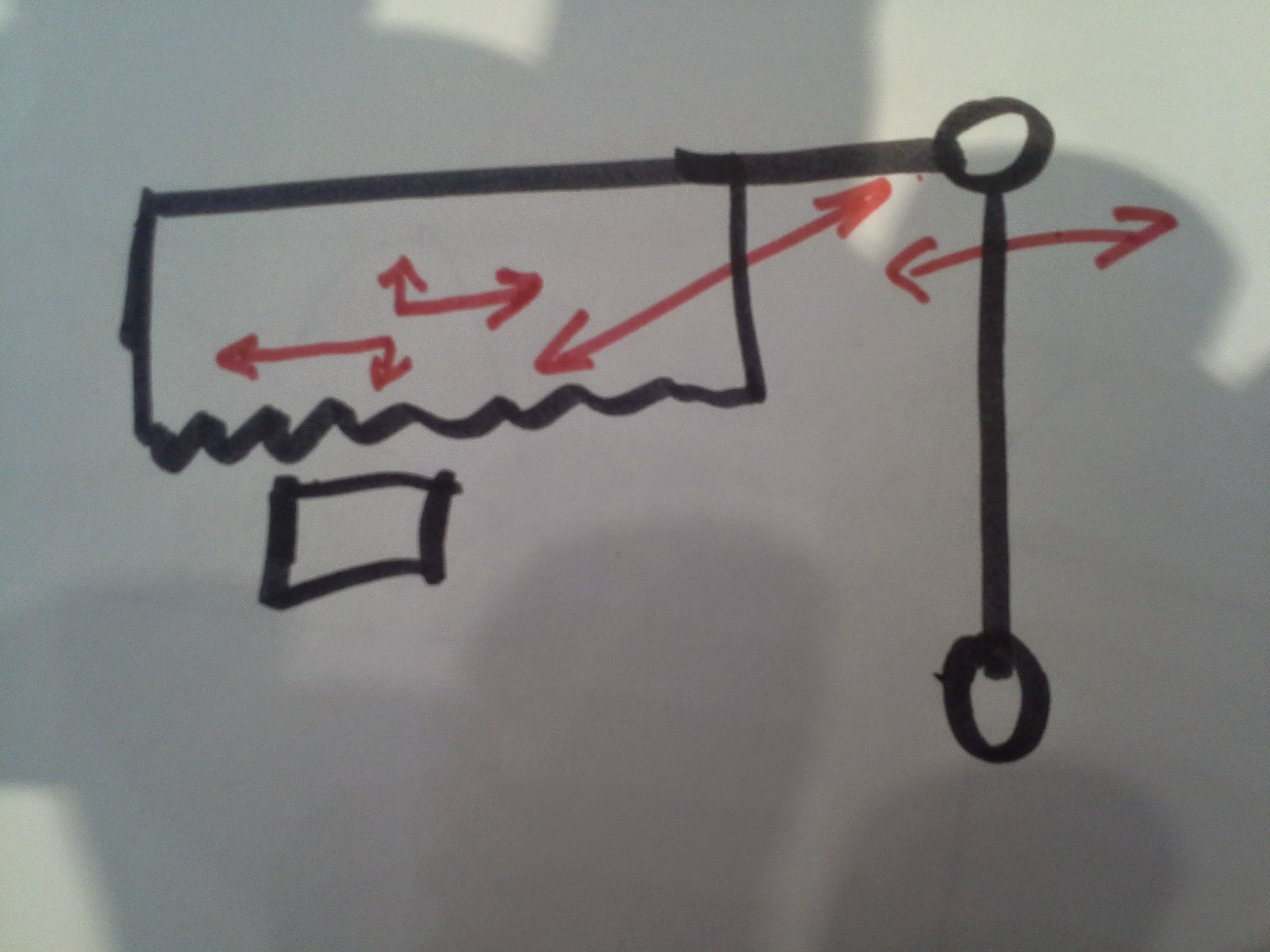

Tak já jsem se do toho pustil a takhle to dopadlo .
Žádný zázrak to není ,ale na moje občasné pižlání hliníku to stačí .
Je to sice pomalé ,ale na druhou stranu to prostě zapnu a dál to není potřeba řešit jdu si prostě dělat něco jiného .
Každopádně na železo to asi moc není to radši vezmu flexu a je to . V podstatě jsem to ani nezkoušel .
Asi by to chtělo větší otáčky . Má to tak 60 ot za minutu .

Hezká práce, ale podle mě, tím že tou ojnicí poháníš pouze to kyvné rameno, jsi se připravil o to nejdůležitější a to je právě působení toho klikového mechanizmu na vlastní pilový list. Takhle to jen "šmrdlá" stále stejnou silou materiál. Když, ale ojnice působí na list, tak ho při otáčení zpět nadzvedává a do řezu přitlačí. Působí tam pak od ní na list ještě silové vektory.
A o tom to je
A o tom to je

Jo jo máš pravdu konečně my došlo jak je to myšlené .
