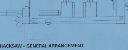

Také mi ten "hrneček" nedal spát a také jsem nic nenašel , takže jak to pan Brittain myslel nevím. Podle výkresů, kam ho umístil autor téhle pilky, to (podle mne) funguje jen jako olejový tlumič, on sám tam někde píše, že v jeho případě víc pomohlo umístění pilového plátku trochu šikmo (nerovnoběžně) vůči rámu. Snažil jsem se přijít aspoň na to, v jaké fázi se ten tlumič uplatní a zdá se, že ve chvíli, kdy se ojnice snaží rám pily nejvíc nadzdvihnout - to je právě při chodu zpět, klika prošla dolní úvratí - by mohlo dojít k nějakému "drncnutí", které by tlumič mohl uklidnit. Ale to jsou jen úvahy o této konstrukci - podobný olejový tlumič jsem kdysi viděl v nádherné velké prastaré mechanické kalkulačce (měla broušená skla v bocích, aby bylo na hejblátka dobře vidět ). Tlumič měl jen kapku oleje na dně, kalkulačka dělala rámus jako popelářský vůz a přetáčela cyklus - po dolití oleje se všechno krásně "synclo" ...
Mini soustruh SC-4
Takže když to shrnu, tak ten hrneček dělá vlastně pomalé padání rámu pily (rychlost se nastaví tím šroubem co oddaluje membránu "ventilu" od pístku) a tím, že pilový list je vepředu trošku zvednutý oproti zadnímu konci se při zahájení zpětného běhu vlastně okamžitě začne vzdalovat od materiálu protože tlumič ho nenechá padnout hned ale padá během celého běhu zpět = tlumič nadlehčuje rám.
Jakmile dojede dozadu, octne se přední část listu u materiálu (tlumič během cesty rámu dozadu pomalu upustil kapalinu) a tím, že list oproti rámu směrem dozadu "klesá" (= je vpředu vůči rámu výše upnutý než vzadu) tak zuby zabírají do materiálu a tlumič se procesu neúčastní nebo se nechá bez odporu přizvednout tlakem zubů o materiál (směrem nahoru kapalina neklade odpor, protože jde po směru ventilu).
Sorry, neumím to asi líp vyjádřit ale takhle by to mohlo fungovat ne?

Zřejmě jsi vysledoval ten princip správně !!, teď mi to přijde opravdu jako šikovné řešení, předtím jsem na to nepřišel. Jen mě na chvilku zmátlo, že říkáš, že pilový list je zvednutý "vepředu", já bych za předek pily považoval to místo, kde je ta napínací křídlová matka - tak jsem si to musel přečíst dvakrát . Teď se mi ta konstrukce líbí ještě víc, jen škoda, že ty rozměry jsou vesměs rozmazané, jako by nestačilo, že jsou ve zlomcích střevíce anglického krále

No jo, jak říkám moje vyjadřovací schopnosti asi nejsou nic moc...ale předek listu jsem myslel tam co je napínací matice!!! A předek listu musí být podle mě výš tj. blíže k vedení rámu.
Rozměry neřeším, motor mám odsud z fóra (prý od závory) a už má rovnou i kliku a na konci kulový kloub takže paráda. Tím jsou dané základní rozměry. Motor je třífázový, takže před něho strčím invertor (mám tu nevyužitý 400W - to bude akorát) a tudíž pila bude mít regulaci otáček a koncový spínač bude s využitím řídicích signálů invertoru, tedy na nízké napětí aby to bylo pěkně bezpečné.
Na vedení rámu pily hodlám použít přesně broušené lineární vedení z jakéhosi brutálního scanneru typu soustruh (profil cca 35x12mm, délka asi 80cm), na němž bude jezdit rám (kluzná ložiska z nějakého miramidu nebo z čeho jsou ty špalky co mám).
Místo toho otevřeného tlumiče asi použiju vzduchový válec, který z jedné strany naplním olejem a přes zpětný ventil (pro nasátí kapaliny do válce) vyvedu hadičkou do nádobky/zásobníku. Paralelně se zpětným ventilem dám škrticí ventil na regulaci rychlosti padání.

Teď jsem se v tom zase ztratil - tady je výkres - je ten předek listu výš, nebo níž ?melsoft píše:No jo, jak říkám moje vyjadřovací schopnosti asi nejsou nic moc...ale předek listu jsem myslel tam co je napínací matice!!! A předek listu musí být podle mě výš tj. blíže k vedení rámu.

Tak se ještě zeptám - jakým směrem se (podle tebe) pohybuje pilový plátek, když řeže - podle "mého" obrázku? Zleva do prava nebo naopak? Podle mne zleva do prava, jednak podle směru zoubků na detailu, jednak, že tak to má většina (ne-li všecky) strojní pily. A taky by to chodilo přesně podle tvého "scénáře"
Mini soustruh SC-4
No jo, to je totiž klíčová otázka. Blbě jsem viděl ty zuby a navíc jsem si bůhví proč myslel, že ta pila je v záběru zprava doleva. (asi dojmy z Youtube). A ono je to naopak. Tak teď je to jasný, ten sklon listu je správně.
No a má to i logiku, protože ten motor pak pilu v záběru táhne (i když při ručním řezání je to naopak ne?). Možná to mě spletlo...
No každopádně bych řekl, že princip máme rozklíčovaný a může se stavět!!!
