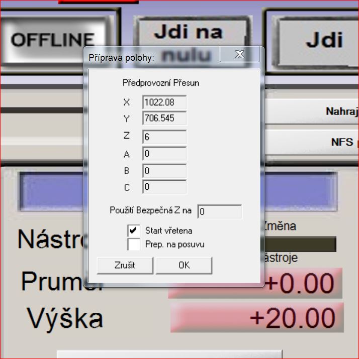

no, pokud se prerusi pauzou program tak pak po stisku start to pokracuje dale, ale pokud se po pauze odjede ze svych puvodnich souradnic tak vyskoci tabulka se souradnicema kde to ma pokracovat a jestli se ma zapnout vreteno, takze myslim ze nic dalsiho neni treba vymyslet..
a co se tyce provozu vakua a upinek tak bych dal jen spinac ktery proklemuje ten tlakovy spinac,
cim mene slozitosti tim lepe..
