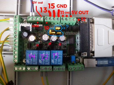

přikládám moje foto zapojení.... vlevo output piny pro 4 osy, dole 3 modrá relátka
- chci napojit k desce chlazení, sání atd. bohužel na desce jsou jen 3 relé: P2 vřeteno, P3 volné, P4 volné "napůl" viz dál...
-> značení P2, P3 a P4 na desce vždy 2krát: jednou jako output piny pro ovládání os (Step a Dir signál) a potom ještě jednou jako relé s tím, že si lze u každého vybrat, kterou možnost zapojení využiju.
…..na relé P4 nemám aktuálně nic připojeno, ale osa X je napojena na output piny P4 a P5, tzn. že P4 relé je tím pádem odstaveno a nedá se použít. Zbývá volné jen relé P3. Osu X u output pinu P4 nemůžu přepojit na jiný pin, protože mám na stroji namontovanou ještě 4. rotační osu a všechny piny pro ovládání os jsou tudíž plné (deska je dělaná jen na 4 osy). Pokud bych chtěl P4 používat jako relé a kontrolu osy X zároveň, musel bych mezi tím nějak přepínat, což je prakticky k ničemu.
-> Přemýšlel jsem o zapojení osy X z P4 na P1, což je standardní output, ale nevím, co by to udělalo, není určený primárně pro ovládání os... případně na P14 - je v návodu na odkazu popsán jako náhradní port a je tam popsáno zapojení (viz příloha, str 6). je to stejně tak output pin jako P4, ikdyž je u něj zmíněno, že se používá nejčastěji jako "charge pump", v návodu za jeho pomoci kontrolují osu, což mi zní jako právě jako funkce chargepump.
-> poslední nápad: jelikož by se mi obecně hodilo víc relátek, šlo by připojit samostané dodatečné relé? https://www.google.com/search?q=CNC+Rel ... hIbujuUMaM ..prodejce desky mi to ale nedoporučil, prej může docházet k rušení. myslíte, že jo?
šlo by to pořešit ještě jinak/líp? - na PC mám jen jeden paralelní port, takže další oddělovací deska asi neee
Nehledáš trochu problémy tam, kde nejsou?
Máš na desce 3 relé a chceš je používat - no tak je prostě použij a osy připoj na jiné piny. LPT port má 12 výstupních pinů. Tak když 3 zaberou relé, jeden případně převod PWM na 0-10V, tak pořád zbývá 8 dalších výstupních pinů. Takže pro 4 osy je to akorát.
Pokud ti prodejce tvrdí, že "prej může docházet k rušení", tak na to je jednoduchá pomoc. Vyměň prodejce.
Nicméně pokud máš 4 osy, 3 relé a PWM, tak ta další relé už stejně nemáš kam napojit.
Kup si PCI LPT kartu a máš dalších 12 výstupů.
no až prodejce začal, že ne všechny ty výstupní piny (včetně toho P1 a P14, jak jsem zmiňoval) jsou určený pro ovládání os, což se píše i v manuálu. ale předpokládal bych, že signál pro ovládání os půjde nastavit na každý output pin snad, že jo? chtěl jsem se raději ujistit tady, protože netuším, jak to je
je tam ještě ta P14, jak jsem psal - na to by mohlo jít připojit samostatně relátko? mě jen mate, že se u ní uvádí, že je určená na "charge pump" ale zároveň, že je to digital signal output pin, tak nevím...

Deska má vytažené všechny piny. A má 3 relátka.
Tak prostě relátka použij (pokud je potřebuješ), a osy a další signály si dej na jiné piny. Na to, že někdo napíše, že P14 je pro nějakou pumpu, tak to se naprosto s klidem vyignoruj.
