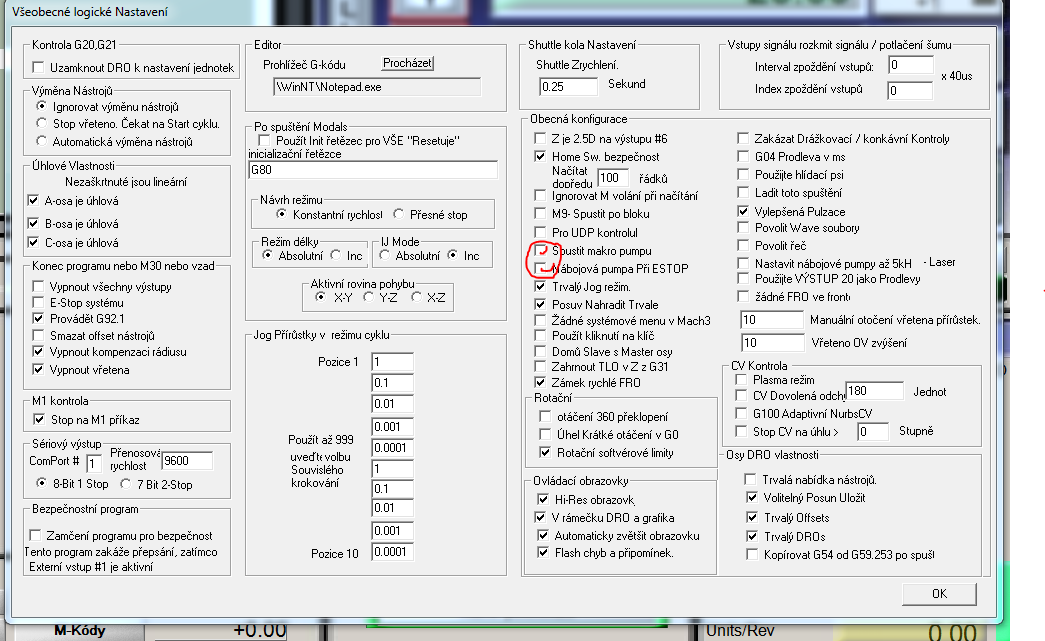

Zde posílám MacroPump.m1s ten ulož do složky:
C:\Mach3\macros\Mach3Mill
a soubor souradnice.txt ten ulož do
C:\Mach3
a v nastavení zafajfkuj tyto 2 položky a vypni a zapni Macha
V souboru souradnice pak budeš mít uloženy souřadnice a řádek na kterem došlo k blacoutu..
máš tam tedy nastaveno input2 a návrat na souřadnice stroje Z100 X0 Y0 ..

poradils bys prosím ještě jen pro moje pochopení?
...co přesně v kódu zapíše to číslo posledního řádku?
...co řeší ta nábojová pumpa v nastavení? něco málo vím obecně o chargepump, ale uniká mi, jak to koresponduje s estop a vlastně tou mojí situací.
...input tedy přepíšu, na jaký bude potřeba
pokud budu chtít do pumpy přidat ještě něco, na konci textáku vytvořím nový sub () pro další script, má to mít nějaký specifický název aby to fungovalo a oba scripty se vzájemně nemidlily?

Je to čtení z DRO 816
bud tím sub ale radeji bych volil zápis do macropump
code "M1000"
code "M1001"
a měl bych ty kody samostatně
mel jsem pocit že to je fajfka že by při resetu by macropump nejelo..
a vypínání machu je to volání kláves jako by jsi to dělal přes klávesnici alt+F4 a pak A...
