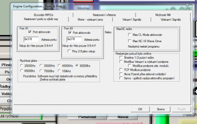

Ahoj, takže jen chybně nastavená adresa LPT portu, protože to byla přídavná karta do PCI slotu a ne počítač s LPT portem v základní desce, ale to jsi nám neřekl...
na stránce ports a pin je v první obrazovce nastavení adresy, její zjištění ti nepovím , ale určitě se zde někdo takový najde jak ji najít...

4. 2. 2020, 9:56
adresu najdes asi nekde v biosu a nebo asi i ve spravci zarizeni a mela by vypadat asi takto..

Ahojte , chtěl bych navázat na toto téma z dřívější doby, které se zde řešilo. Jsem v tomto směru začátečník, pročetl jsem forum s nastavením Mach3 a můj problém se blíži více méně jen tomuto tématu.
Zprovozňuji číňana cnc 3040z dq včetně jeho kontrolního boxu, s lpt připojením k pc lenovo i3 core, s Win 7, 32 bit, do kterého jsem použil externí řadič lpt. Do Machu3 po instalaci jsem zadal adresu dle portu pod lpt1 - D010, další byla D017, uvedené v systému pc (port číslo 2, tam nebyl označen, nebo ho jinak nevidím). Po konfiguraci na první adresu jela osa Y a osa Z zvlášť, přičemž Z osa šla ovládat jen šipkama klávesnice pro X osu. X osa se nepohybovala vůbec. Klávesy Pgup a pgDn pro Z osu vůbec nereagovaly, pouze virtuálně se měnily hodnoty na panelu mach3 pro Zetovou osu. Pokud jsem zadal do machu3 druhou adresu D017, tak se pohybovaly osy buď dvě současně, nebo všechny tři současně a pouze jedním směrem. Nakonec jsem pro konfiguraci motorů na místo portu číslo 1, pro step port a dir port, zadal port číslo 2, s adresou D010, a všechny osy mi jedou samostatně a správným směrem, ale šroub či motor na ose Y, se při pohybu zasekává a drnčí, jakoby měli moc velké otáčky. Nastavení motorů jsem provedl dle návodu z Číny – motor výstup – X – 2-3, Y – 4-5, Z – 6-7, Motor Tuning – X – 400 – 2000 – 200 – 3-1, Y -400-2000-3-1 , Z – 400-700-200-3-1.
Prosím o vyjádření k nastavení portů (lpt1 za lpt2), zda je to možné, když v systému pc je označen pouze lpt1, a co může být příčinou zadrhávání motoru - šroubu na Y ose. Děkuji za pomoc.
