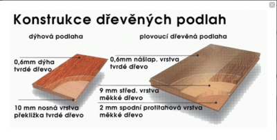

nezkoušel jste někdo frézovat něco do plovoucí podlahy?
Chtěl bych vyrobit deskouvou hru a nevím jaký použít material.
Budu dělat max 2 mm hluboké drážky a kapsy.
potřeboval bych desky o velikosti zhruba 200x200mm a síle tak 6-8 mm.
Jediné co mne napadlo je plovoucí podlaha tedy ta co je nazvané tkz. dřevěná prostě ta drahá :-) Nevím jestli je vyrobena opravdu ze dřeva i když je ji možno přebrušovat tak tam něco bude.
Mne by zajímalo jestli to někdo vyzkoušel jestli se to třeba netřepí nebo nepraská když se obrobí popřípadě jestli nevíte kde sehnat takové slabé desky. Díky
PAKO.ll
Příspěvky: 1448
Bydliště: ŠKVOREC
24. 9. 2013, 8:25
netřepí nepraská ,kvalitně lepeno .

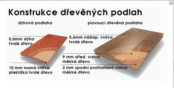

Jsou i jiné rozměry než je obrázek .
Potkal jsem i 4mmtrové vrchní vrstvy
