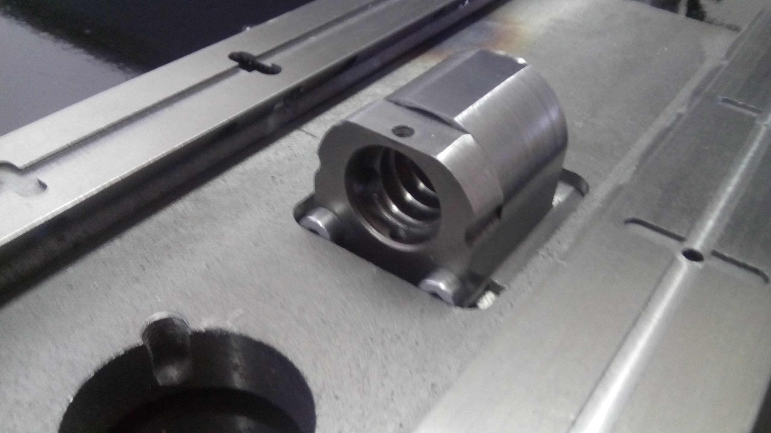

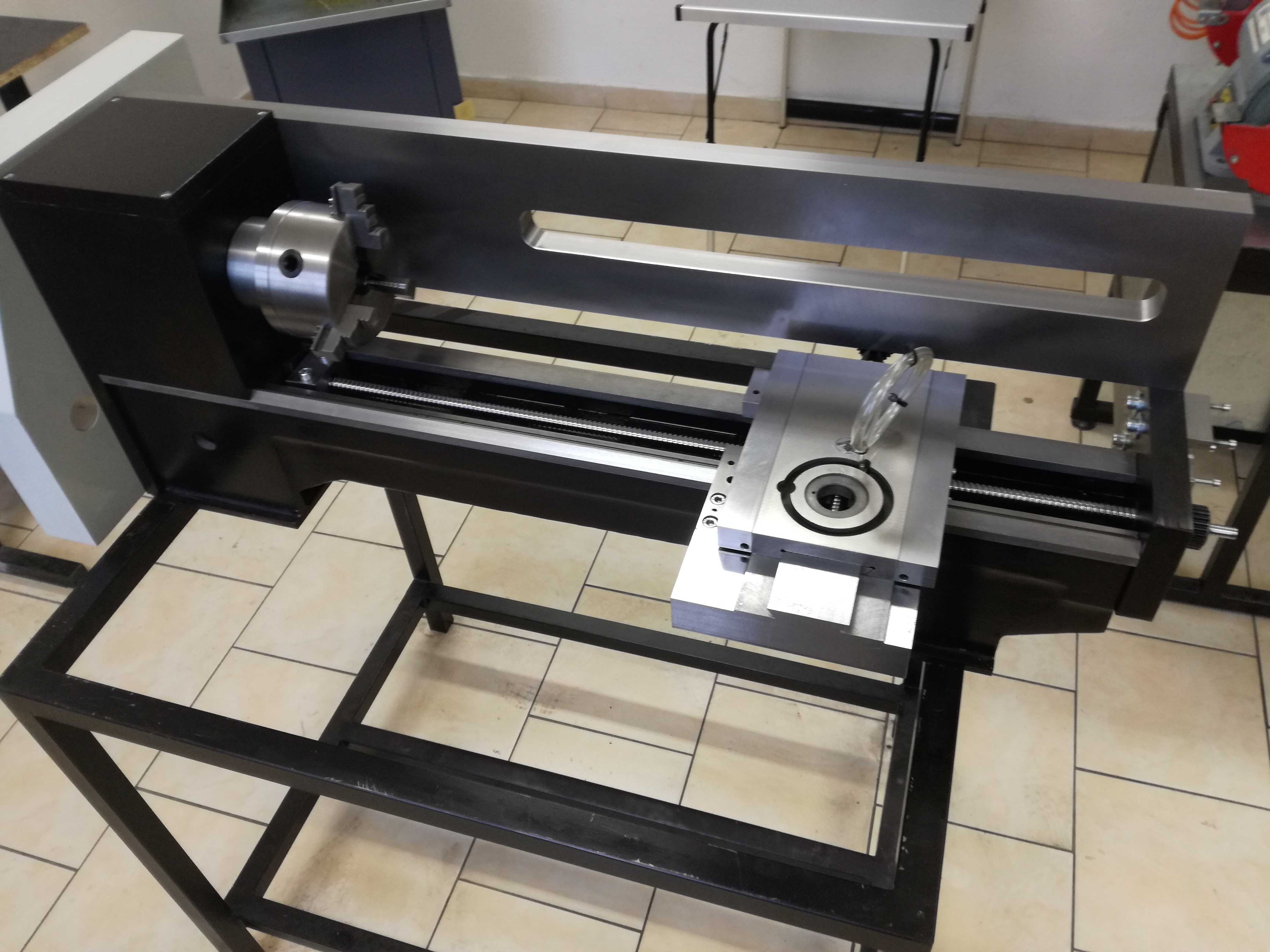

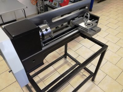

Příspěvek 8. 3. 2017, 8:52

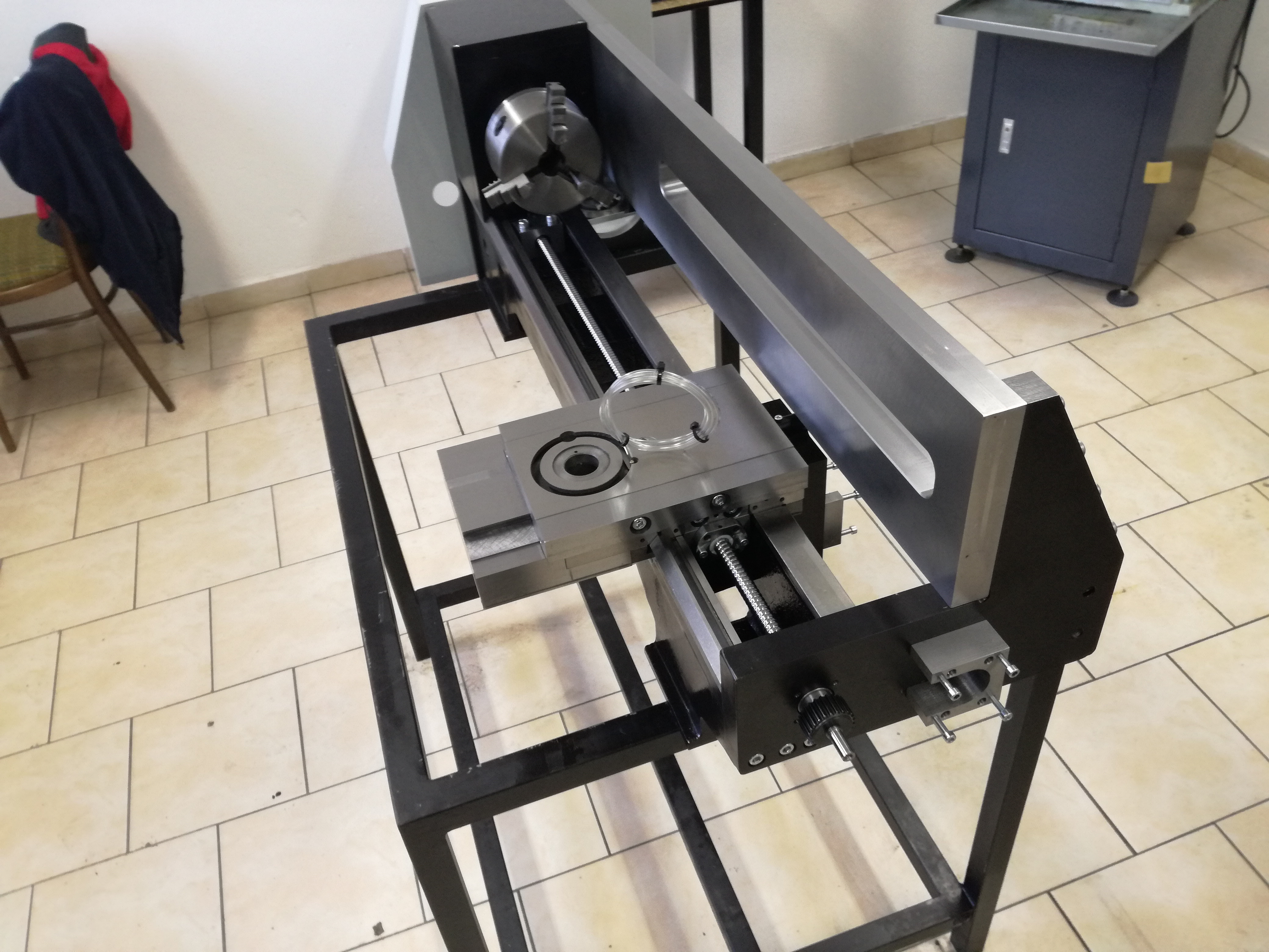

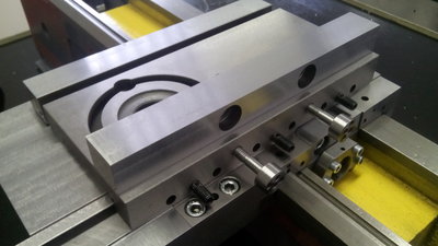

Pro inspiraci zde pověsím další hotové díly.

Primárně je soustruh určený pro výrobu menších sérií drobných dílů. Zároveň je vše dimenzované na výrobu i dílů větších průměrů. Vycházím ze své zkušenosti kdy vyrábíme primárně různé hřídelky, čepy, kolíky, ale zároveň je potřeba vyrobit čas od času něco většího v řádově pár kusech.
Dobře vím, že univerzální stroj neexistuje a ani si na to tento soustruh hrát nebude, ale kladu velký důraz na to, aby mohl zákazník vyrobit i díl, který je určen pro soustruh o kategorii větší byť s některými omezeními. ( delší doba obrábění ) Dle mého názoru je lepší si vyrobit díl sám a pohlídat si kvalitu než řešit kooperaci, která ve většině případů nestojí za nic.
Dále se zaměřujeme na opravdu rychlou výměnu nastroj-nástroj. Už třeba na sto kusové sérii je poznat každá vteřina ( robocop o tom dost často píše a má 100% pravdu )
Parametry stroje:
Výška hrotu 110 mm
Vzdálenost mezi hroty 500 mm
Maximální točný průměr 200 mm
Otáčky vřetene 10 - 4000 ot./min
Kužel vřetene MK3
Průchod vřetene 20 mm
Kužel koníku MK2
Vyložení koníku 65 mm
Rozměry stroje bez krytování 1200 × 700 × 500 mm
Výkon motoru 2.2kW
Hmotnost stroje bez krytování 260 kg
Hmotnost včetně krytování 460 kg

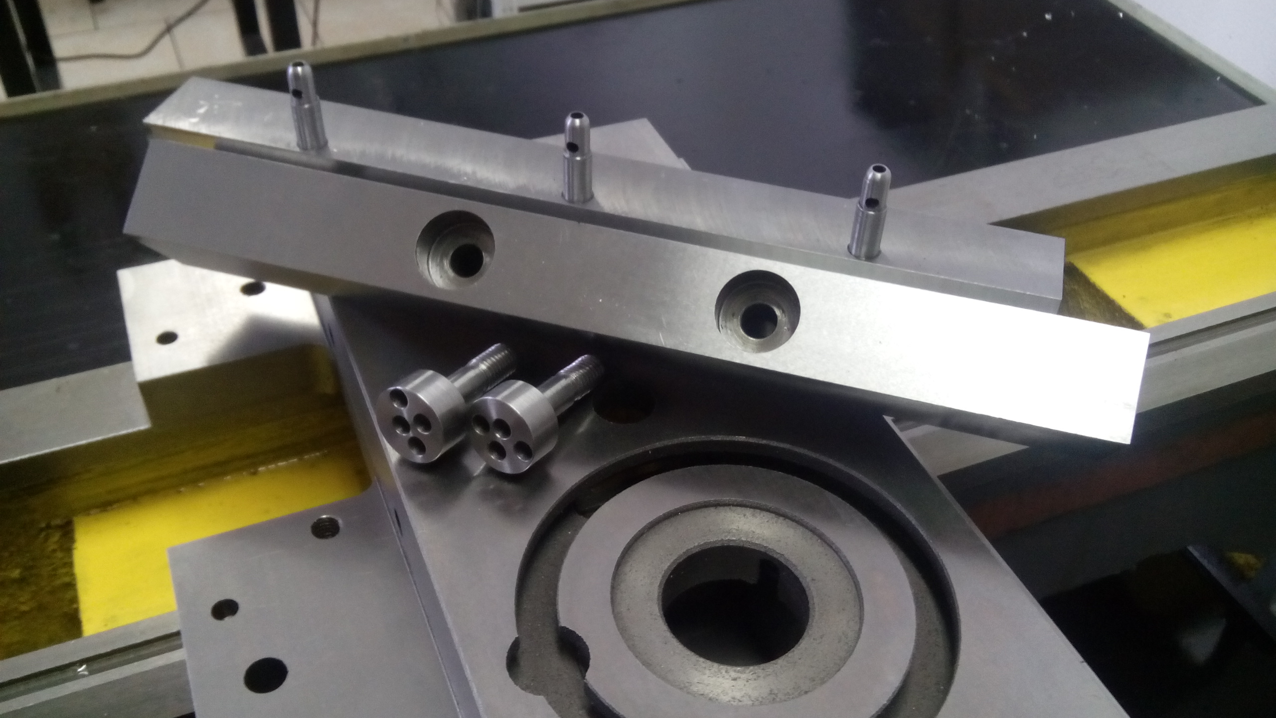

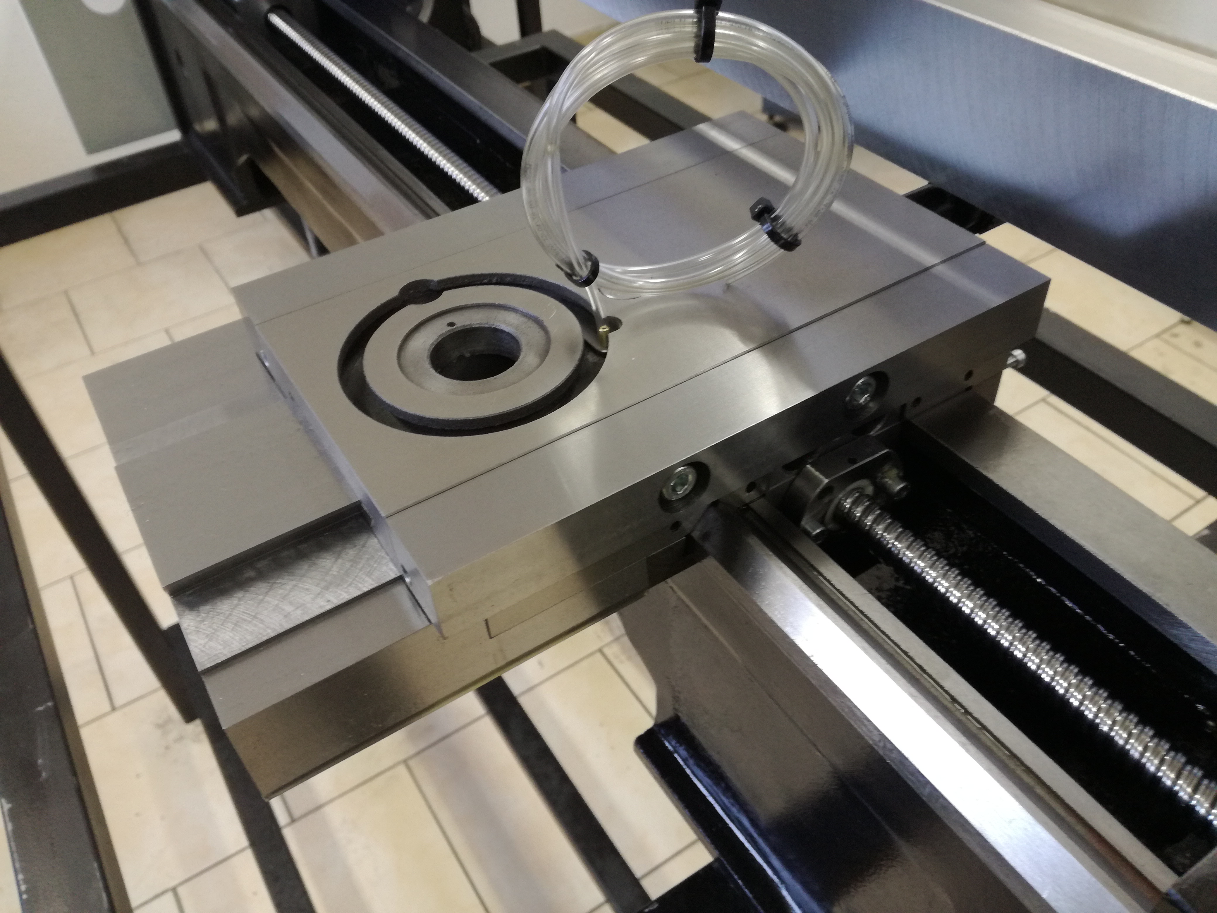

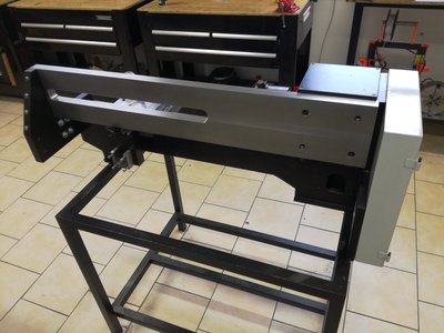

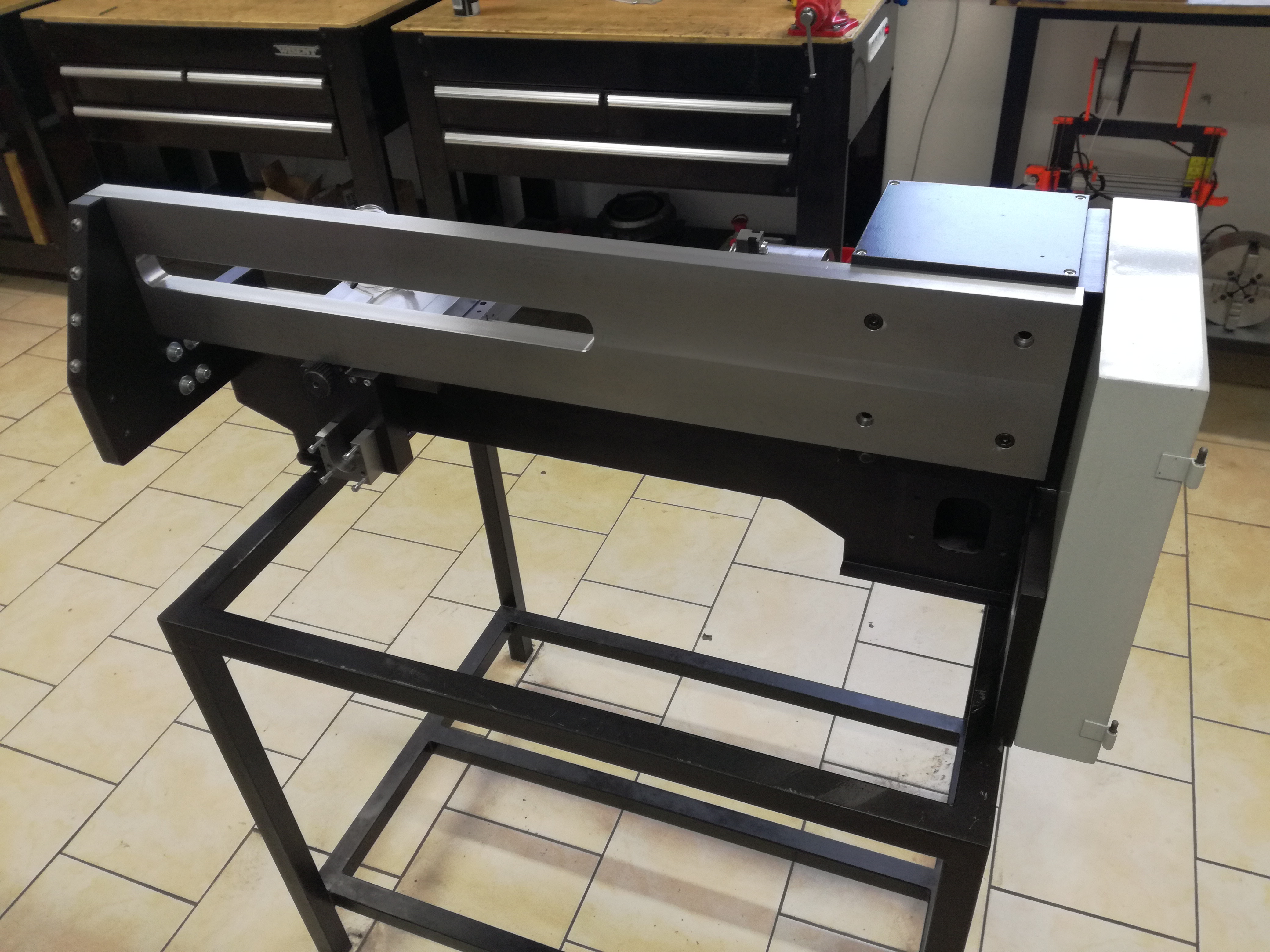

Zdravím Pánové,
Tak jsem se po delší době dostal k výrobě některých dílů soustruhu, mám pár dalších snímků.

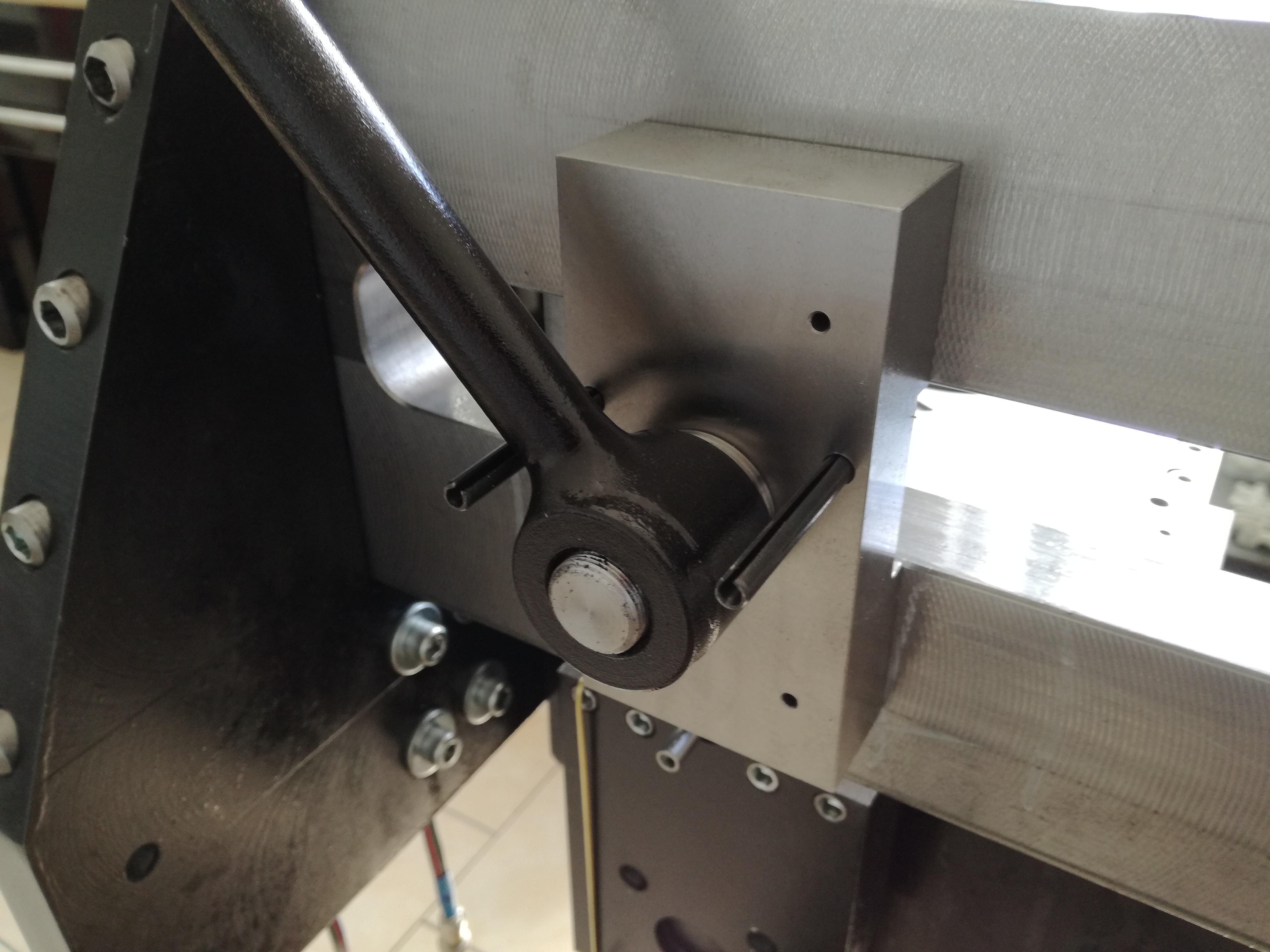

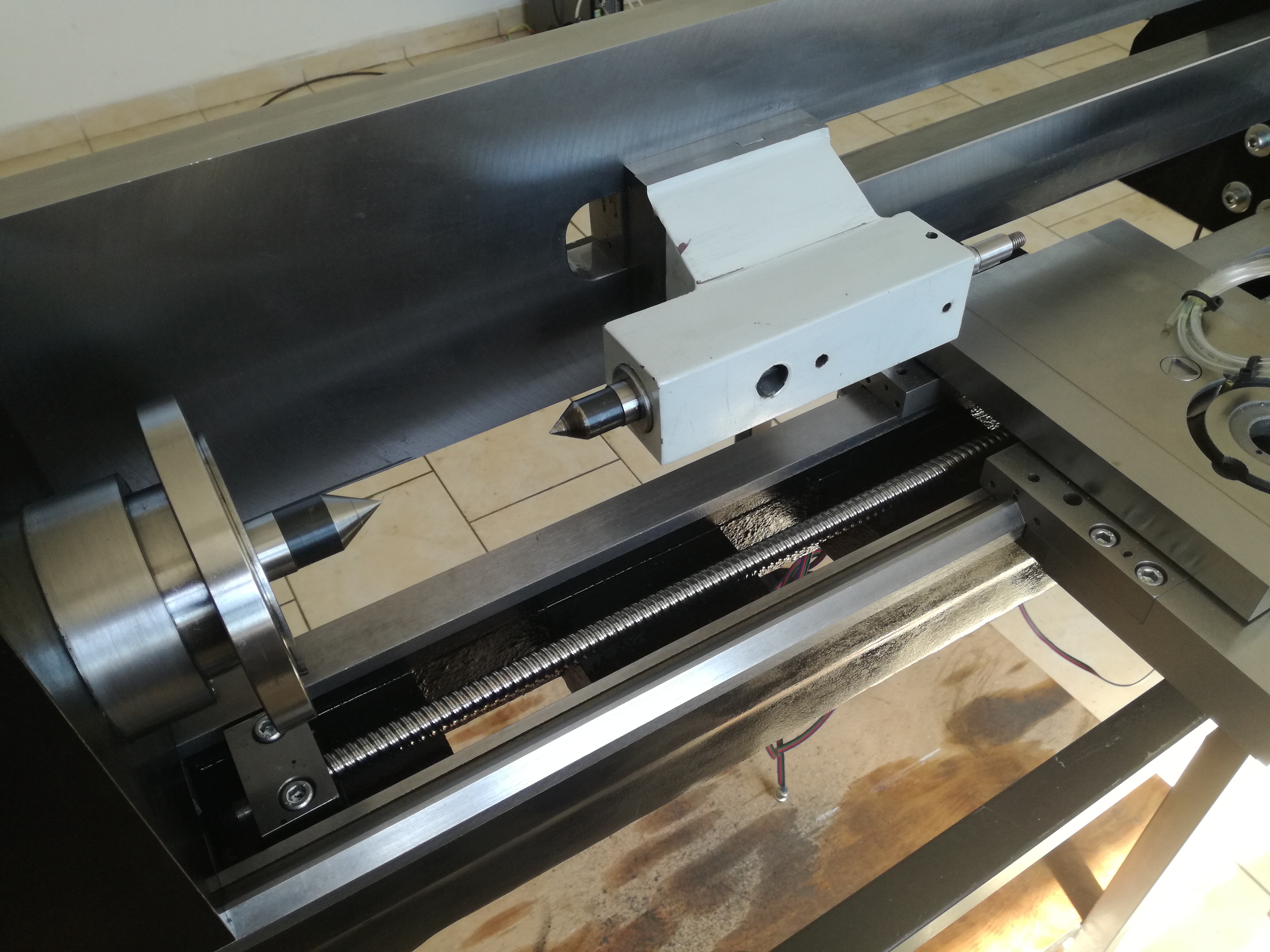

Pro inspiraci přikládám snímek uložení koníku.
Balloo
Příspěvky: 393
Registrován: 21. 2. 2016, 6:51
Příspěvek 11. 6. 2017, 8:57
Konečná sestava koníku. teď vytmelit a lak.

Příspěvek 12. 6. 2017, 10:56
- koukám na uchycení koníku ... pro produktivní obrábění je to dost optimistické řešení (tuhost, vibrace ...)
- suport vypadá masivně (což je dobře) ale neodpovídá tomu šířka lože (stroj bude v krajní poloze příčného suportu limitovat tuhost/vibrace ...)
(zvolit vřeteno s MK4 + větší průchod / koník MK3 ... užitná hodnota by šla nahoru)
jinak moc pěkný provedení *(tedy až na ten válcovaný kuličkový šroub + jeho umístění uprostřed lože - to není moc dobré řešení )
