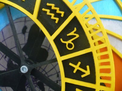

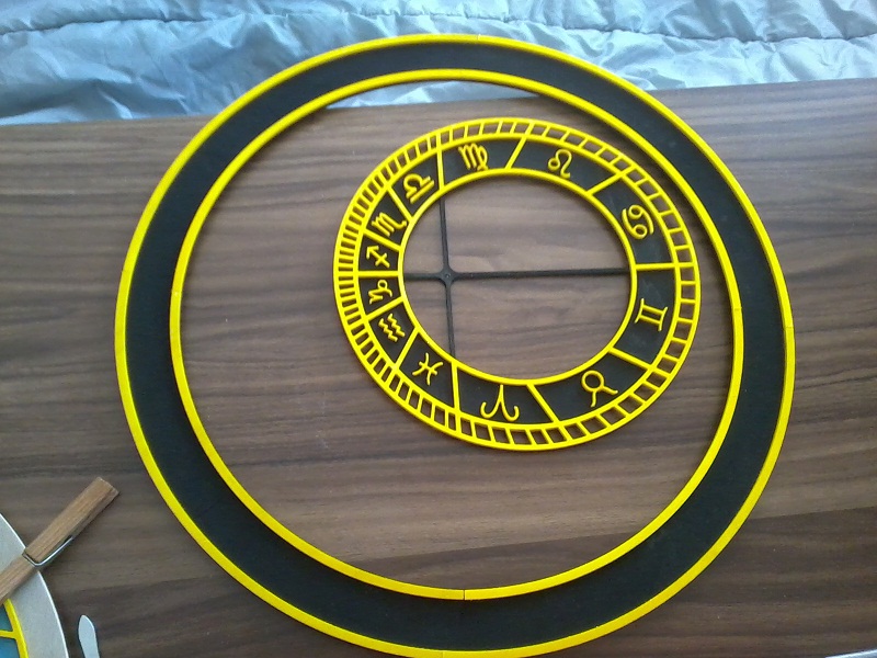

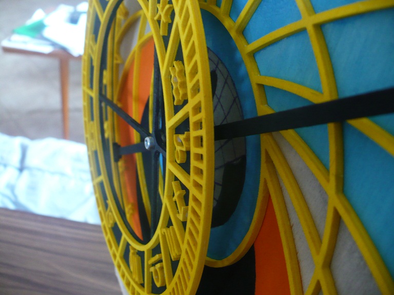

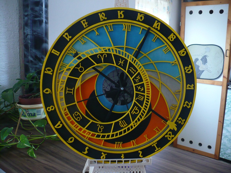

Ahoj tak jak se přes zimu toho moc venku nedá dělat tak jsem zapracoval u PC a vytvořil jsem model orloje.
Zatím je to jen přední část hodinový stroj budu dělat zas až přes zimu :D
Vše je z 3mm topolové překližky a zhruba 1:10, info většinou z http://www.orloj.eu" onclick="window.open(this.href);return false; a nějaké ty fotky přes Gogle.
Mýt tužší stroj tak kombinací barevných kovů by to asi bylo jiné kafe :lol: ,ale to třeba příště

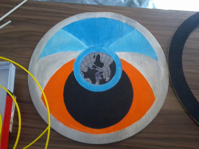

Podklad orloje , ta zeměkole my dala docela zabrat

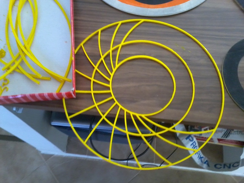

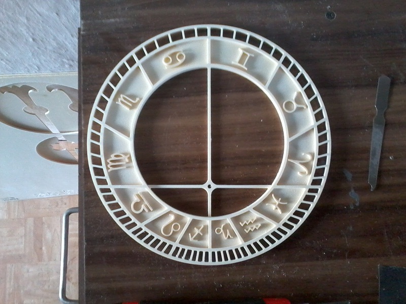

Zvířetník před slepením

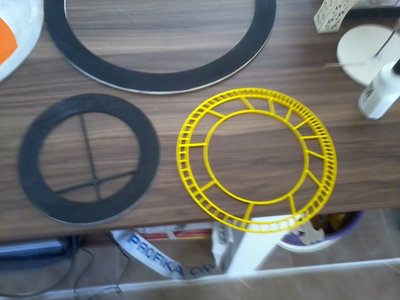

obroučky orloje , šířka 2mm

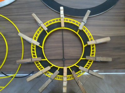

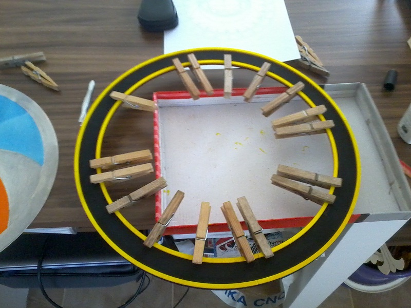

A už se lepí
A už se lepí

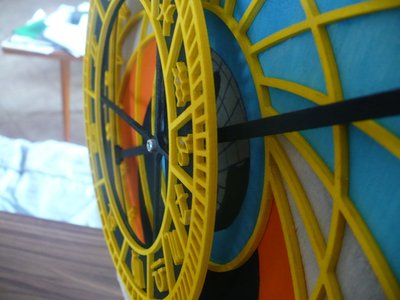

Obroučky čtyřiadvacetníku a znamení zvěrokruhu
čtyřiadvacetník
čtyřiadvacetník

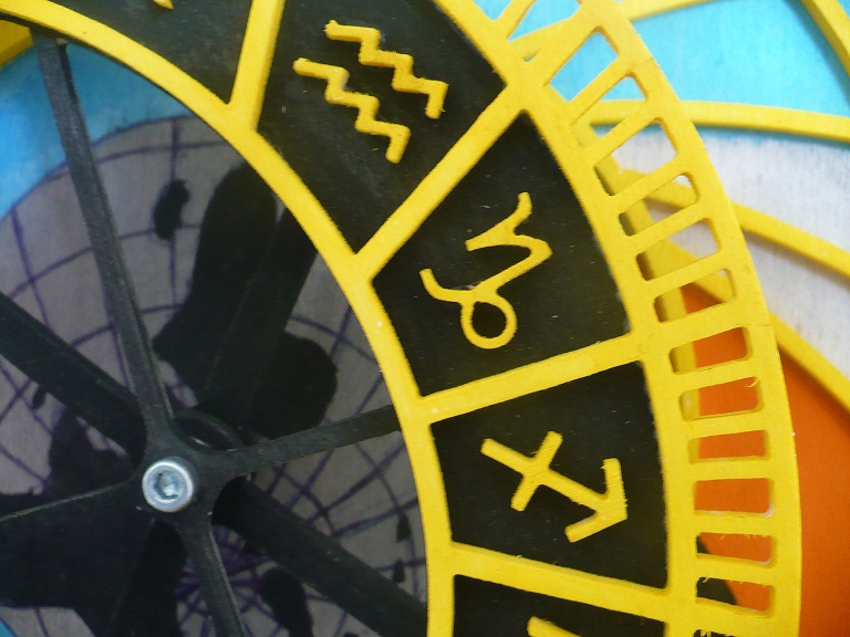

detail zvířetníku
detail zvířetníku

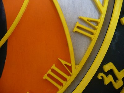

řimská čísla nejužší část má 0.45mm

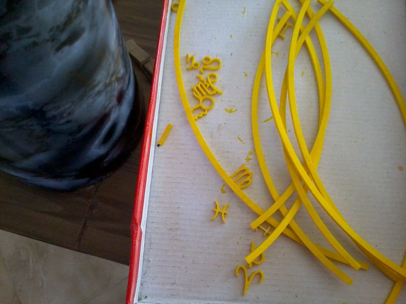

ako si mal uchytene tie tenucke casti 0,45 mm ?
oboj strannou paskou?
Ja ked som frezoval abecedu tak mi obcas z pasky pismeno vytrhlo,a to najtensie boli 3 mmm
Pepa Žhář
Příspěvky: 415
30. 4. 2012, 10:12
ahoj měl jsem uchycenou celou desku 600x400mm upínkama z vořešáku tou obostranou pásku jsem použil pouze jednou a už nikdy víc
řeším to smyslem obrábění a nebo mustkama
ta malá kostička je startovní bod a jedu proti směru hodinových ručiček a fréza 1mm se točí jako většina posměru hod ručiček

1. 5. 2012, 6:53
ahoj
vdaka za info
mostiky su istota, ale ja som tych pismeniek robil cca 300 ks, tak som pouzil tu obojstrannu pasku a vytrhnute som obetoval , paradox je ze ta paska nesmie byt ani moc silna , ale ani slaba, ked je silna dava sa na picu dole a
ked je slaba tak za to vytrhava :)
