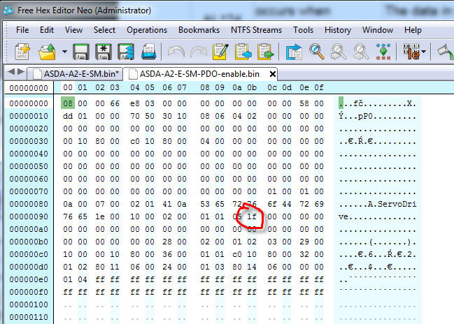

5 vygenerovani noveho firmavare a nahrani do driveru.
A tady přichází pro mě nejpodivnější záhada. Každý driver ma EEPROM pamet a ví nejdulžitější informace. PID VID, název, informace o synchronizačních managerech, FMMU jednotky atd atd. ale tenhle driver prostě né. ani nazev ani sync managery, proste skoro nic.
Koho nezajimaji podrobnosti preskocte na konec odstavce a tam je potrebny soubor ke stažení.
existuje pár nastrojů, které nam umozni podivat se do struktury SII souboru. (to je prave ta EEPRROM). popřípadě vygenerovaní noveho souboru z xml definice.
napřiklad siitool https://github.com/synapticon/siitool" onclick="window.open(this.href);return false; coz je linuxova zalezitost a umi oboje, jak se podivat do binarniho souboru tak do xml v čitelné podobě, tak vygenerovani nove binarky y xml.
dál existuje webova aplikace https://oblac-edt.synapticon.com/projects/new" onclick="window.open(this.href);return false; která umí z xml souboru vygenerovat binarku ale chce to trochu vedet co dělat.
a třetí je windousový prográmek http://download.rt-labs.com/ethercat/slaveeditor/" onclick="window.open(this.href);return false; což je klikací nastroj pro vygenerovaní binarky.
Nicméně ani jeden nastroj neumí vytvořit to co potřebujem přímo. Bud tam nejaky informace chybí, nebo přebývají, nebo jsou nastaveny na hodnoty uplne jiné než potřebujem.
Takže ve finále jsem skončil u obyčejného hexaeditoru a potřebné hodnoty jsem si poupravil ručně. Je to zdlouhavá práce a obnáší hromadu studování.
sii soubor lze vyčíst a nahrat bud ethercat configuratorem, nebo jednodusseji pomoci samotneho prikazu ethercat v linuxu.
ethercat -p0 sii_read (sii_write)
original sii soubor z driveru jak už sem psal toho moc neobsahuje. Pravděpodobně co není explicitně zakázáno, je povoleno. Jenže všechny generatory tam nahrnou hromadu věcí a EEPROM tohohle driveru je omezena na 256B . Vygenerovane soubory jsou ale přes 1KB a nelze je použít. Nakonec se mi to povedlo v programu slaveeditor vygenerovat novy SII file o velikosti 256B s uplne jinymi hodnotami, ktere sem pak upravil ručně.

z toho plyne, že je potřeba povolit PDO Assign a PDO Config. ale jak to najit v binarce s rozsypanym čajem.
ve zdrojacich siitoolu je vše potřebné a kdo umi aspon trochu cist v cecku by to mohl najit.
siig->coe_enable_sdo = (*b&0x01) == 0 ? 0 : 1;
siig->coe_enable_sdo_info = (*b&0x02) == 0 ? 0 : 1;
siig->coe_enable_pdo_assign = (*b&0x04) == 0 ? 0 : 1;
siig->coe_enable_pdo_conf = (*b&0x08) == 0 ? 0 : 1;
siig->coe_enable_upload_start = (*b&0x10) == 0 ? 0 : 1;
siig->coe_enable_sdo_complete = (*b&0x20) == 0 ? 0 : 1;
takže vidíme že druhej a třetí bit v siig je to co hledáme.
ted už jenom stačí převezt binarni zaznam 010011 na hex, což je 13, najít v binarce tohle číslo někde kousek po nazvu driveru a změnit na 011111 hex 0x1f a máme vyhrano.
Připomenu ještě že je použita Endianita (pro mě nové slovo) a znamená to, že pořadí hodnot je přehozeno. MSB a LSB. Takže třeba hodnota 6008 je v hexaeditoru zapsána jako 08 60.
tady je videt už upraveny parametr pro CoE PDO
takhle se dá postupně upravit vše potřebne (tři dny v prdeli) až bude nový firmware obsahujici dodané informace o sync manageru z xml

ale nenakonfigurovani neceho v defaultu bych jako nefunkcnost neoznacoval
treba k tomu je nejaky duvod ktery netusime
v kazdem pripade ostatni softwary mimo linux si to normalne zapinaji behem inicializace

Je to jak pise robokop. Ethercat master ma taky takovy xml soubor postaveny z xml souboru jednotlivych slave zarizeni a v nem je vse definovano, takze informace o sync manazerech si vezme z vlastni konfigurace a netaha si to z pameti.
Nicmene je zvlastni, ze treba ta io karta, ktera je o poznani jednodussi ma v sobe vsechno, vcetne adres jednotlivych io pinu a xml vubec neni potreba, vsechno se da vycist z sii souboru.
A jeste vetsi zahada je, ze autor ethercathalu tenhle konkretni asda a2 e rozbehal. Mozna se tyhle informace taky daji nastavit, ale nevim kde, v prikladu, ktery uvadi o tom nic neni.

dalsi vec je ze ten driver nemusel a dost pravdepodobne ani nebyl v tovarnim nastaveni protoze se jedna o zapujcni kus ktery profcom pujcuje

robokop píše:dalsi vec je ze ten driver nemusel a dost pravdepodobne ani nebyl v tovarnim nastaveni protoze se jedna o zapujcni kus ktery profcom pujcuje
Já to samozřejmě nevím, ale předpokládal bych, že první Fupeho akce byla "Set factory defaults".
Aspoň já to tak u zařízení v neznámém stavu vždy dělám.
