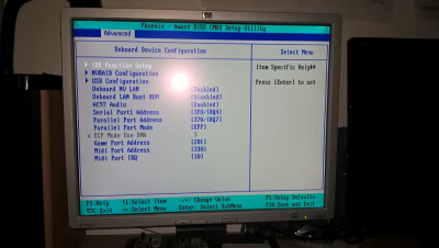

Sice v tomto základním použití na tom moc nezáleží, ale v BIOSu nastav pro LPT na základní desce režim EPP, verzi 1.9.
lspci musí tu PCI desku vidět. Dokud ji nevidí, nemá smysl se ji pokoušet nějak dostat do LinuxCNC.

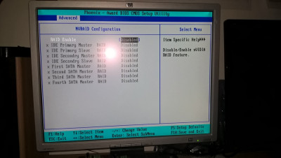

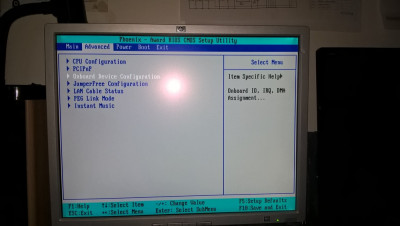

Vlez do BIOSu a podívej se, jestli třeba není ten PCI slot nějak zakázaný (nevím, co máš za základní desku). Nebo ji přehoď do jiného slotu, zkontroluj domáčknutí desky atd.
Případně tu PCI desku zkus v jiném PC. LinuxCNC nabootuješ jen z USB, takže tam nemusíš nic instalovat. Třeba u kamaráda F.
