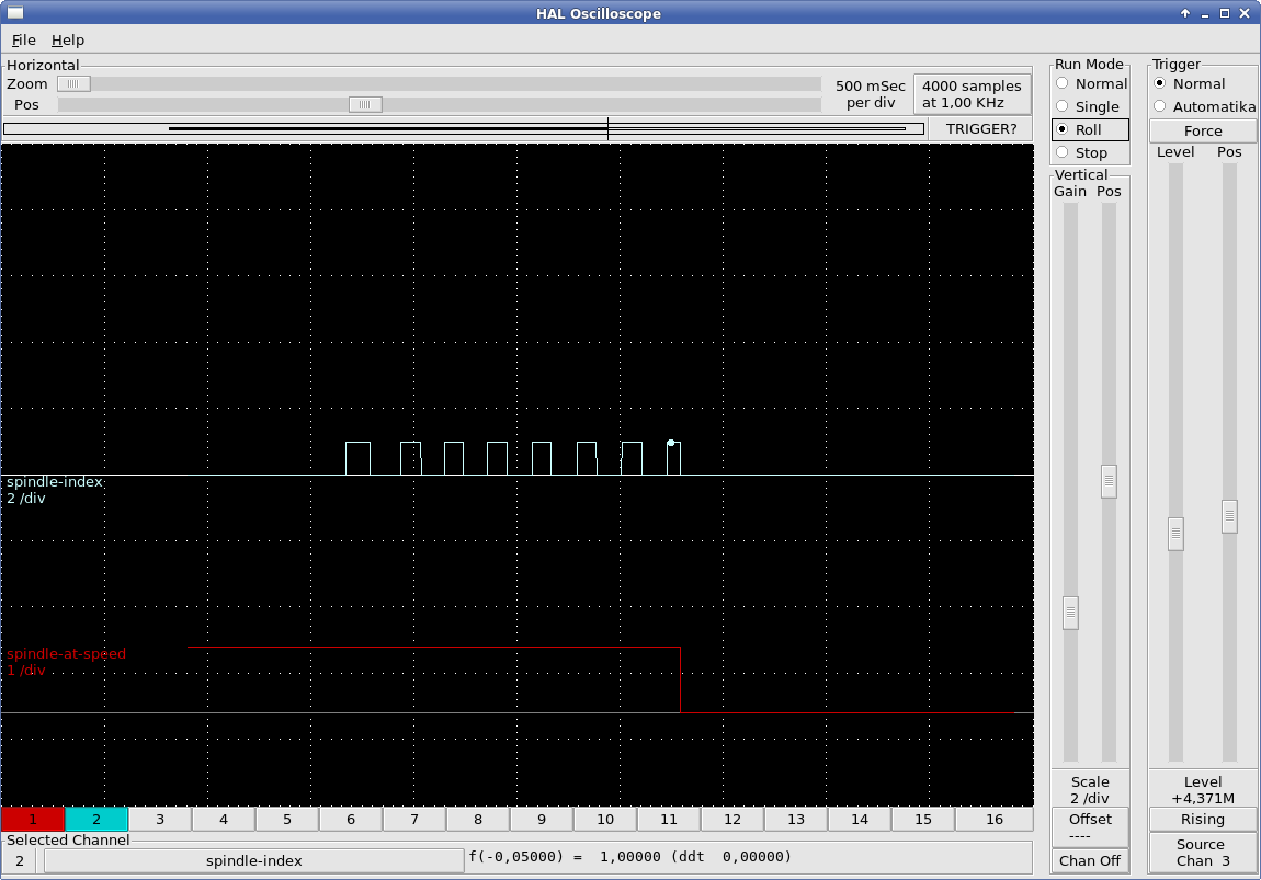

Zdravim, mam problem so synchr. vretena. Celkovo to funguje vyborne, zavit je presny, signaly index-enable a spindle-in-speed taktiez funguju, ale toto plati iba pri zavite na jeden krat. Ak chcem zavit spravit na 2 a viac krat tak mam problem so signalom index-enable a to preto, lebo enkoder z vretena mam externe upevneny (nie je to enkoder zo serva) a ten mam sprevodovany 1:4. A tu je problem. Vreteno zacne rezat druhy uber zo zavitu ale kedze mam enkoder sprevodovany 1:4 tak necaka na jednu otacku vretena ale otacku enkodera a druhy uber je uz mimo. Takze pocas jednej otacky vretena mam 4 krat signal index-enable
Vie niekto poradit ako na to?

přilož tam někam druhé čidlo (jakákoliv halovka snímající v podstatě třeba deset stupňů natočení vřetene) a přidej tam navíc jeden blok, kterej vyhodnotí že index skutečný je pouze za předpokladu, kdy je současně index ze serva a index z toho doplňkového čidla.. takže nastane jednou za 4 otočení a bude to skutečný index natočení vřetene..
jediné co musíš zajistit aby ty dva indexy byly oba najednou (přesadit kdyžtak o pár zubů řemenici a nebo zvětšit tu plošku halovky aby snímala víc (teoreticky klidně 90st)
ono to jde udělat i bez čidla a to tak, že budeš vyhodnocovat každej 4tej signál jenže to se ti bude náhodně synchronizovat na jednu z poloh po 90st a nebudeš vědět kterou.. na závit je to jedno, ale pokud by jsi mezi tím vypnul mašinu a chtěl to dodělat třeba na 2x tak už by to mohl být problém, první případ lze použít např i na parkování nástroje do zásobníku atd..
Nenapisal som ze pohon vretena je taktiez sprevodovane 1:3,3333
a pridavny enkoder je sprevodovany 1:4.
V tvojom prvom pripade to asi nepojde.
O tvojom druhom pripade som taktiez premyslal, ale to v HALe neviem spravit. A naozaj by som prisiel o moznost "opravit zavit"
V horeuvedenom mojom HALe su zakomentovane riadky pomocou ktorych som sa pokusal namontovat indukcak na vreteno. V "HAL OSCILOSKOPE" funguje ok, avsak pri kode G76 v reale samotne pohyby dostavaju zachvaty porazky. V prilohe je vidiet obraz indukcneho snimaca ked som ho prikladal o kov. (mozno ho namontujem korektne na vreteno ,ak mi niekto pomoze s HALom) aby pohyby nekolabovali.

pochopil bych, že používáš enkodér ze servomotoru a to pak převodem ženeš na vřeteno..
ale proč máš teda enkodér nějakej externí 1:4 na motor a to pak 1:1,33 na vřeteno?
není teda jednodušší ten enkodér dát přímo na vřeteno s nějakým rozumným převodem? např 1:1 1:2 1:3 1:4 ... a zapojit to tak jak říkám? s touhle tvojí kombinací to je takové krkolomné...
Enkoder na servopohone vretena je resolver s divokym vystupom nekomatibilnym s mesa kartou. Robil som to pred 10 rokmi. Preto som namontoval dalsi korektny enkoder na vreteno. Prerabat mechaniku sa mi moc nechce. To je na niekolko dni. Idealne by bolo dostat ten indukcak do halu a nejako to tam pospajat.
Mozno tu uz niekto riesil index s pomocnym cidlom a vreteno mal sprevodovane.
Také nerozumím tomu proč by to nešlo udělat, tak jak píše RaS?
Předpokládám, že se jedná o encoder A,B,Z Na motor dal senzoriku, která by indikovala jen jednu polohu z 4 možných a z této senzoriky bych vyvedl napětí na Z.
V Linuxu bych pak nastavil, že se jedná o encoder 1:1 s 4násobným počtem pulzů.

ono i když máš 1:4 + 1:3 další převod tak to jde dělat pořád stejně, jen musíš zajistit že ta jedna poloha bude pořád stejná a to u téhle kombinace nastane jednou za 12otáček (u převodu 1:4 to je jen jednou za 4otáčky) pokud si uděláš ještě nějakej debilnější převod tak to vyjde zase jinak..
- jova
- Příspěvky: 2510
Možná hloupost, ale co tam na ten výstup enkoderu vložit fyzickou děličku 4:1 z nějakého TTL obvodu, nebo jinou podle velikosti log. signálu? Pak by jsi měl při jedné otočce vždy jeden impulz.
každej signál se nějak jmenuje a někde bere, tak místo toho abys spojil signál z tvého enkodéru jako INDEX tak ho propojíš přes blok, kterej udělá to co popisuji..
dvoustavový AND nazveš ho třeba INDEX AND na jehož vstupy dáš tvůj index a ten druhej vřetenový index a na výstupu budeš mít skutečný INDEX který nastane pouze pokud ty dva budou v log 1..
Tak som skusil podla teba tu podmienku ale znova som sa dostal do mrtveho bodu, ze neviem kam vystup z podmienky nalinkovat. ten isty problem ked som nevedel nalinkovat indukcak do halu namiesto zetkovej fazy enkodera.
loadrt and2 names=ras_index
addf ras_index servo-thread
net spindle-phase-a encoder.0.phase-A <= hm2_5i25.0.encoder.00.input-a
net spindle-phase-b encoder.0.phase-B <= hm2_5i25.0.encoder.00.input-b
net spindle-index encoder.0.phase-Z <= hm2_5i25.0.encoder.00.input-index
net spindle-index-enable motion.spindle-index-enable <=> all-index-are-out
net spin-limit-sw-is-out ras_index.in0 <= hm2_5i25.0.7i76.0.0.input-20
net ind-limit-sw-is-out ras_index.in1 <= hm2_5i25.0.encoder.00.input-index

Tak som sa ***** a prerobil som prevod enkodera 1:1. To uz su ine zavity.
Ak by niekto v buducnosti vedel, ako nalozit s prevodovanym enkoderom tak sem s tym.
