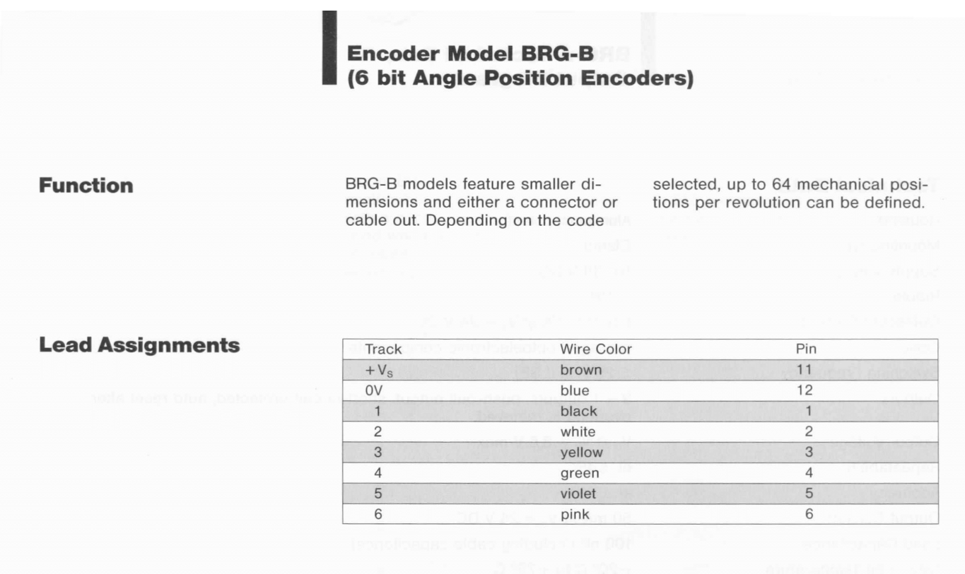

Ty máš ještě nějaký jiný manuál než tento?lukin1156 píše: ↑24. 11. 2020, 7:59 Těch drátů je tam více, vypisoval jsem jenom co mi dávalo smysl.
Podle toho manuálu by měl být červený drátek home. Zkoušel jsem s tím točit i velmi pomalu a nikde jsem nic nenaměřil. Červený drátek je tedy stále v nule.
Pak je tam 6 drátků.
černý - ten je pořád +24V - podle manuálu je to stop signál
bílý - tam se signál už mění - podle manuálu read signal, strobe signal
žlutý- podle manuálu 2^0
zelený - 2^1
fialový- 2^2
růžový-2^3

Protože v tomto manuálu varianta WAB není. Dokonce bys ani neměl mít ve variantě B žádný červený drátek. Dále je divné, že v označení máš paritu a o té se nezmiňuješ už vůbec.
Ovšem pokud Ti opravdu ty výstupy sedí i v reále, tak je vše OK a můžeme se posunout dál.

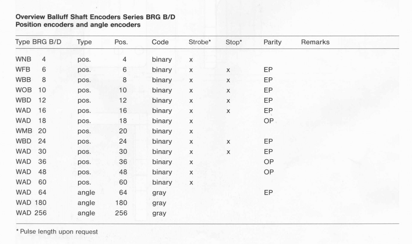

Vycházel jsem z označní snímače:
BRGB0. WAB. 12 EP.P.R.K.O To EP je označení parity.
Souhlasím. Mám doma encoder s 2000 pulzy na otáčku a tam je masakr ho chytit. Tam je potřeba meditovat a zastavit pulz srdce, abys ho chytl. U tebe by to tak hrozný být nemělo, protože podle manuálu by měl mít 1°, takže by to tak hrozný být nemělo. Ovšem jestli to bude s tím jedním stupňem tak jak s tím, že by tam neměl být červený drát.....
Pokud to měříš jen přes multimetr, tak máš malou šanci, že něco najdeš. Lepší varianta už je napojit na výstup LED-ku, ideálně vysoce svítivou a nejlepší postup by bylo to zapíchnout do MESY a výstup dočasně v HALU napojit třeba na TOTAL STOP abys zjistl, že se něco děje.
Na straně 3 je obecné označení pro Encoder, který má všechno paritu, strobe, home, strobe, 6-ti bitový zápis čísla atd. Pokud máš už ale konkrétní snímač, tak ten všechno nemá. K tomu by měla sloužit tabulka na straně 21 a podle ní by sis měl vyškrtat na stránce 3 co tam nemáš a budeš mít schéma. Bohužel na straně 21 označení WAB není, takže o to máš trochu více zábavy. Hlavně to nevzdávej, dáme to. BTW, kolik Ti vlastně z toho vede vodičů?
