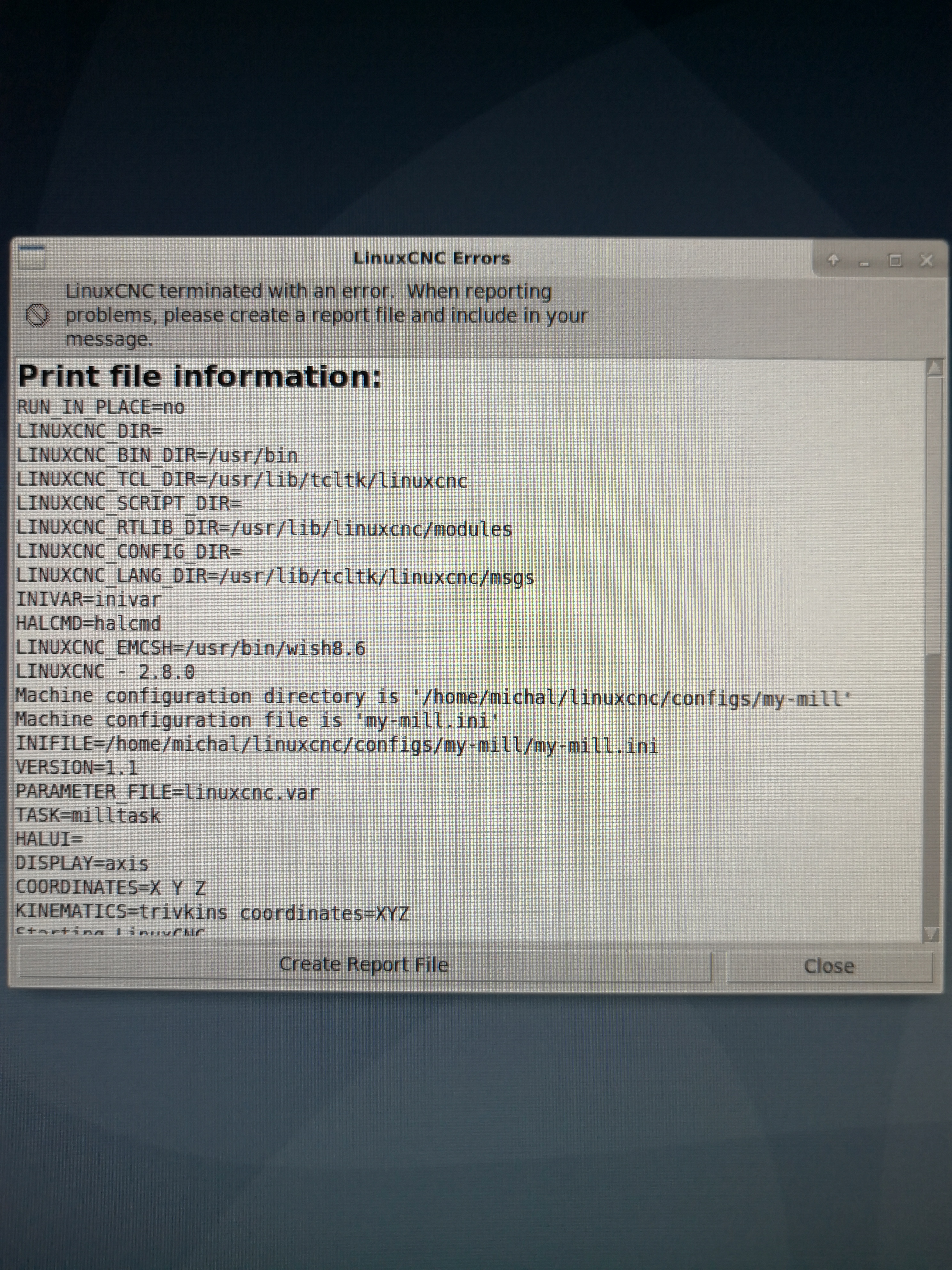

Ahoj lidi. Moc bych vás chtěl poprosit o pomoc, protože už nevím, kudy kam. Pročetl jsem toto fórum a i jiné a odpověď jsem nikde nenašel. Koupil jsem sadu mesa 6i25 + 7i76 + originální kabel na propojení. K tomu jsem se dočetl že s pc dell se neudělá chyba, takže jsem sehnal dell Optiplex 7020 mt. Dočetl jsem se, že nejlepší je instalovat, takže Windows jsem smazal a nahrál Linuxu Debian 10 Buster ISO je to tento odkaz
http://linuxcnc.org/downloads/
Měl jsem nainstalovaný tento, ale nejde mi v něm internet, takže jsem ho smazal
LinuxCNC 2.8.0 Debian 7 Wheezy RTAI
Dočetl jsem se, že linux a karta 6i25 nefunguje když je nahraný v UEFI bios takže jsem instaloval v legacy bios. Z Německa jsem objednal krokové motory s enkoderem odkaz zde
https://www.omc-stepperonline.com/close ... river.html
Vše nainstaloval a zapojil, ale nejede nic.
Mám za sebou cca 12 instalaci cca 2 a půl měsíce hledání a zkoumání, pročítání všeho možného a vůbec nic. Tak mě napadá, zda není pc a nebo nějaká karta vadná. Všude na internetu je, zapojit, udělat konfigurac
Pncconf Wizard
Stepconf Wizard
V tom je na konci test a vůbec nic.

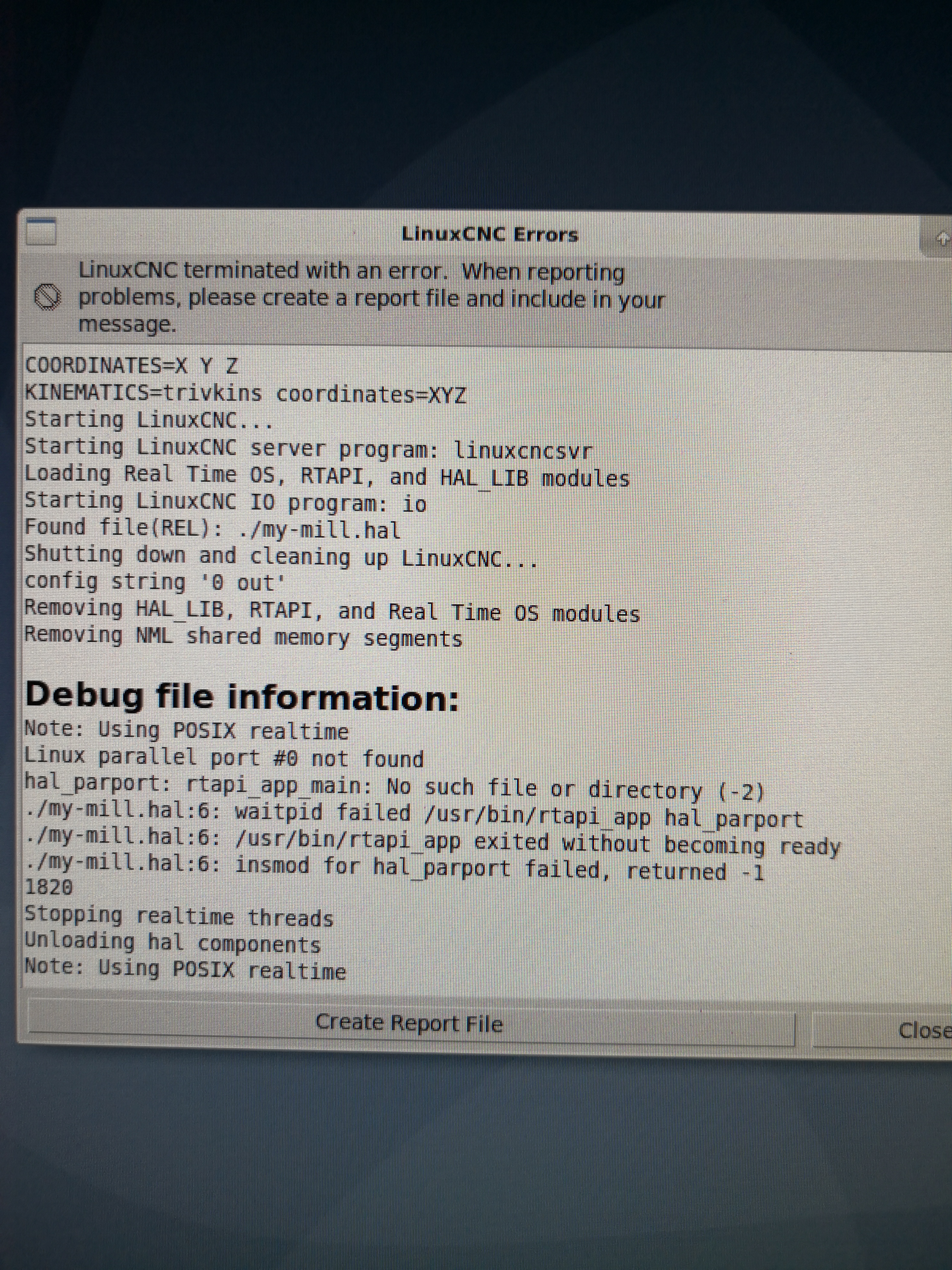

Po uložení konfigurace to udělá dvě ikony a po otevření to napíše chybu. Ale vůbec nevim, co s tím. Nikdo to nikde neřeší. Jinak linuxcnc jsem viděl poprvé a po pravdě už je výkon rozbalit zip, takže prosím nějak srozumitelné rady. Děkuji moc. Přikládám foto té chyby
prcek
Příspěvky: 692
9. 5. 2021, 9:33
Hledá a nenašlo to paralelní port. Není zakázaný v BIOSu?

Děkuji za odpověď. No, tak v biosu mě chyba vůbec nenapadla. Zkusím to nějak zjistit. Pc je z druhé ruky, tak nevím, co s ním kdo dělal. A prosím, mohlo by to také dělat nějak špatně nahraná ta karta mesa? Ovladače jsem stáhnul, kde jsem koupil karty a rozbalil podle návodu v příkazovém řádku. Napsalo to vše v pořádku, ale už jsem to v tom Linuxu nikde nenašel. Nedal jsem žádné umístění kam to chci instalovat, tak jsem to bral, že si to rozdělil kam potřebuje. Věřím, že to bude nějaká blbost, ale asi tu chybu opakuji stále dokola a sám ji nevidím. Předem moc děkuji za odpověď

Pouzivas pncconf i stepconf?
Jeden je na mesa karty a druhy na paralelni port. Ten ale v7bec nepotrebujes. 6i25 je jestli se nepletu PCIe. Popis jak to komfigurujes. Nebo sem dej konfigurak. Aspon hal a ini.

Asi by nám měl autor dotazu sdělit jak chce LinuxCNC používat:
- chce používat jen svou Mesa kartu => potřebuje pouze pnconfig
- chce si vyzkoušet krokáče aspoň na paralelním portu => potřebuje pouze stepconfig
- chce používat svou Mesa kartu na drivery krokáčů + paralelní port na další vstupy/výstupy => potřebuje pouze pnconfig
Obávám se, že pokud je začátečník, tak si hal soubor asi ručně nepíše :-)

Nejdřív by to chtělo začít s tím, jestli PC tu kartu vidí. Příkaz na výpis hardwaru co je na PCI zní:
Kód: Vybrat vše
lspci
a ukecaná varianta:
Kód: Vybrat vše
lspci -v
Hoď sem potom výpis z toho "lspci -v".

Jo, aha, me vubec nenapadlo, ze parport neni potreba (karty neznam), takze jsem jen precetl chybovou hlasku.
Proste to chce vic informaci, jak pisi predrecnici.

Ahoj. Tak nevím, čím to je, ale u mě nikdy nic normálně nejde. Na výpis mi to píše nic nenalezeno, ale díky tomu jsem našel další návod.
https://forum.linuxcnc.org/38-general-l ... nuxcnc-2-8
Třeba to někomu dalšímu pomůže. Výpis přikládám, já v tom popravdě ničemu nerozumím. Snad to je ono.

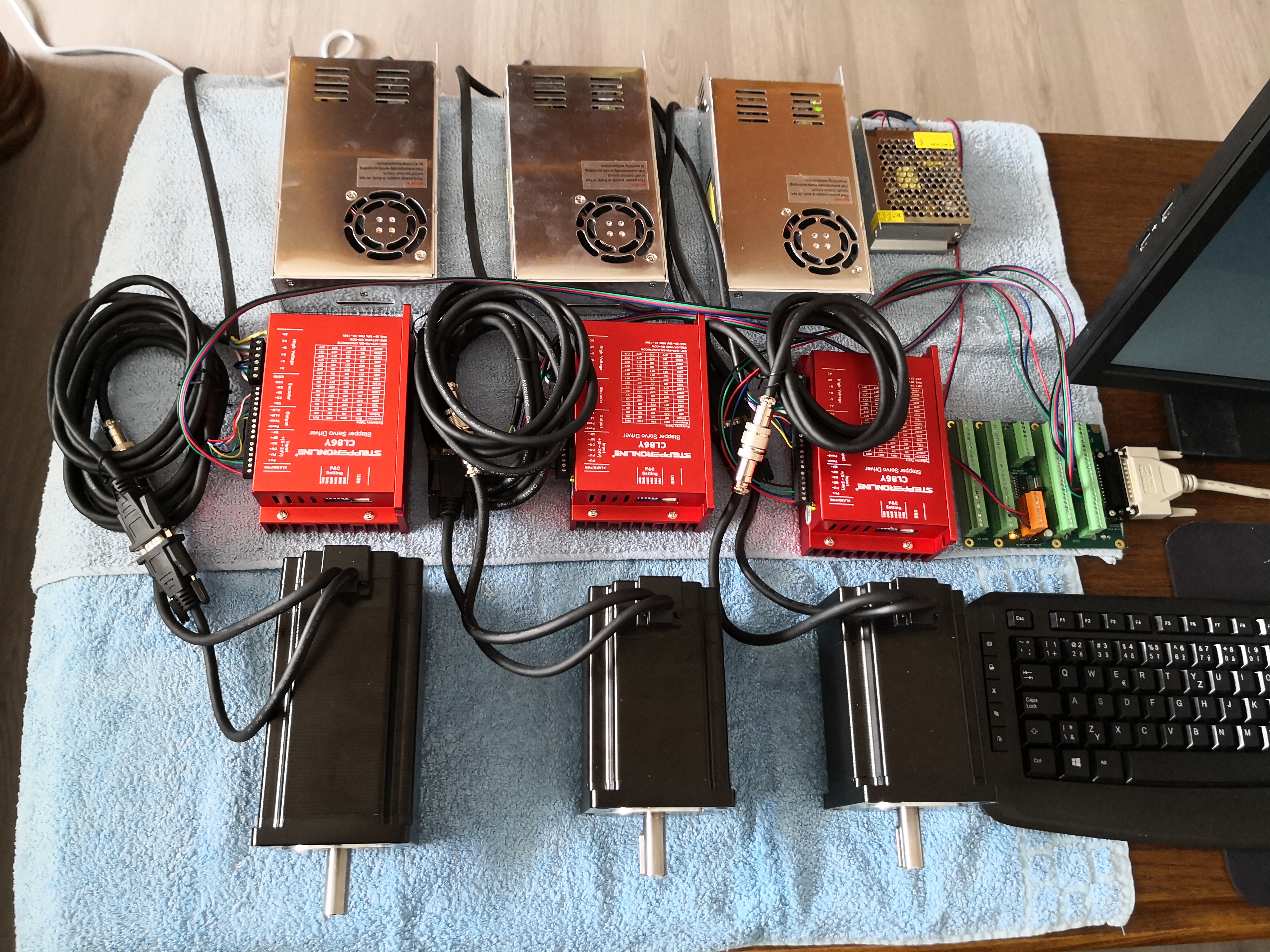

Jinak chtěl bych 5ti osé cnc (přesnost na 0.2mm) s možností nad otočný stůl instalovat desku na 3 osé cnc (přesnost 2-3mm). Mělo by to sloužit na výrobu přípravků do práce. Přikládám foto pro představu.
Zapojeno by mělo být 5x krokový motor, koncové spínače a frekvenční měnič na vřeteno. A stopka, kdyby se třeba ulomil nástroj. Motory jsou zatím jen na stole a jen 3ks a na tom jsem se zasekl. Jinak snažím se učit, ale jde to pomalu jako samostudium po práci, teď mám movou instalaci bez mého zásahu abych něco neudělal špatně. Jen jsem stáhnul a rozbalil ovladače mesa, ale nevím, co dál. Všem moc děkuji za pomoc

Prosím, ten hal a ini, to sem mám dát tu složku, co mi ji vytvoří po konfiguraci Wizard? Nebo, kde to mám najít? Děkuji
10. 5. 2021, 2:30

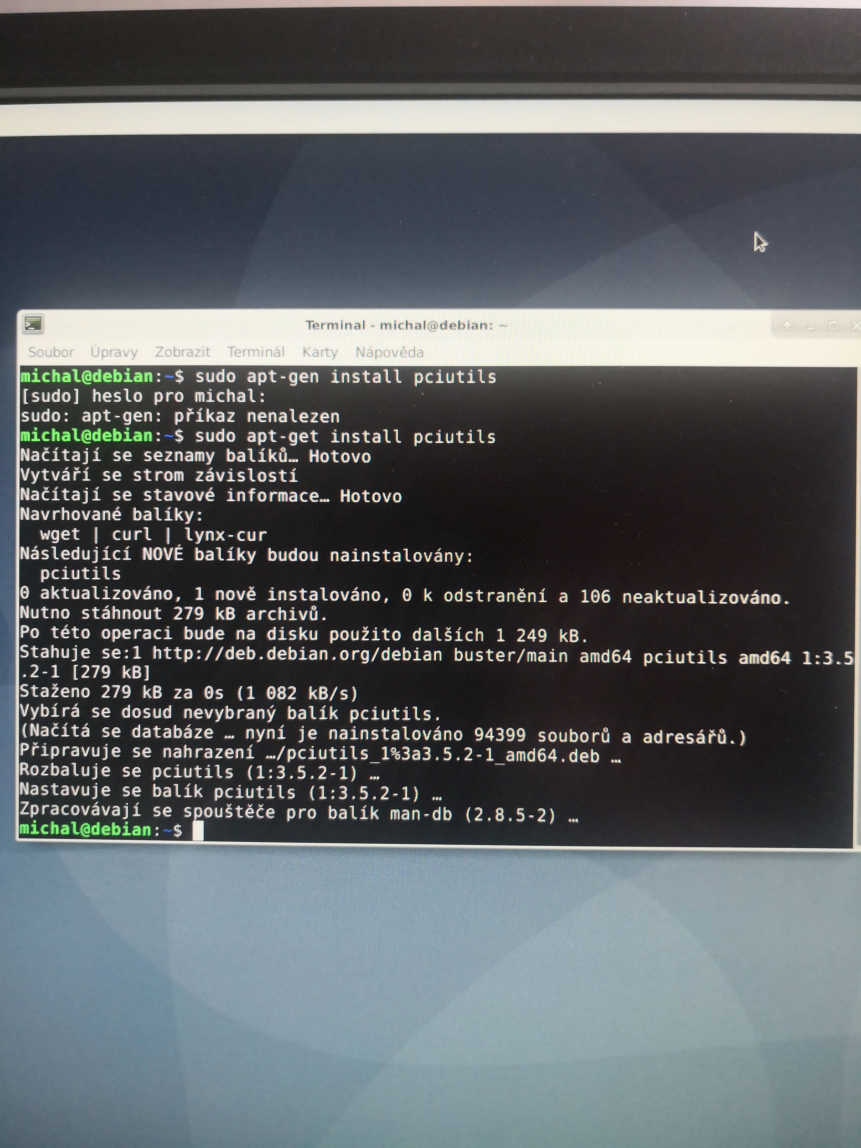

Tak pciutils jsi nainstaloval.
Takže základní příkaz "sudo apt-get" pro instalaci dalších balíků jsi zvládl, a s internetem ti to komunikuje.
To je dobrý základ.
Ale teď jsi měl ten příkaz "lspci" použít a napsat sem jeho výsledek.
Možná bys mohl s ohledem na šetření místa na serveru sem posílat spíš jen textový výstup, a ne obrovskou a dokonce ještě i neoříznout fotku obrazovky.
Pak ta informace zabere jen pár byte a ne 3.6 Mbyte jako ta fotka.
Takže:
sudo lspci > /tmp/lspci.txt
a pak případně ještě:
sudo dmesg > /tmp/dmesg.txt
A pak ty dva soubory /tmp/lspci.txt a /tmp/dmesg.txt sem přilož.
A k nim přidej ještě obsah adresáře
~/linuxcnc/configs/<jméno tvé konfigurace>
Což u tebe zřejmě bude
/home/michal/linuxcnc/configs/my-mill
Všecky ty soubory strč do jednoho ZIPu a pošli je sem.
Pokus jsi zvyklý dělat na PC s Windows a ne na Linuxu, tak si je navzájem propoj. Buď si je navzájem namapuj, ale na to asi budeš muset doinstalovat Sambu. To je balík pro Linux, který pak umí sdílet adresáře s Windows.
Nebo jednodušeji si na Windows nainstaluj program Winscp, a tím se na ten Linuxový počítač pohodlně dostaneš a můžeš si navzájem přehazovat soubory.

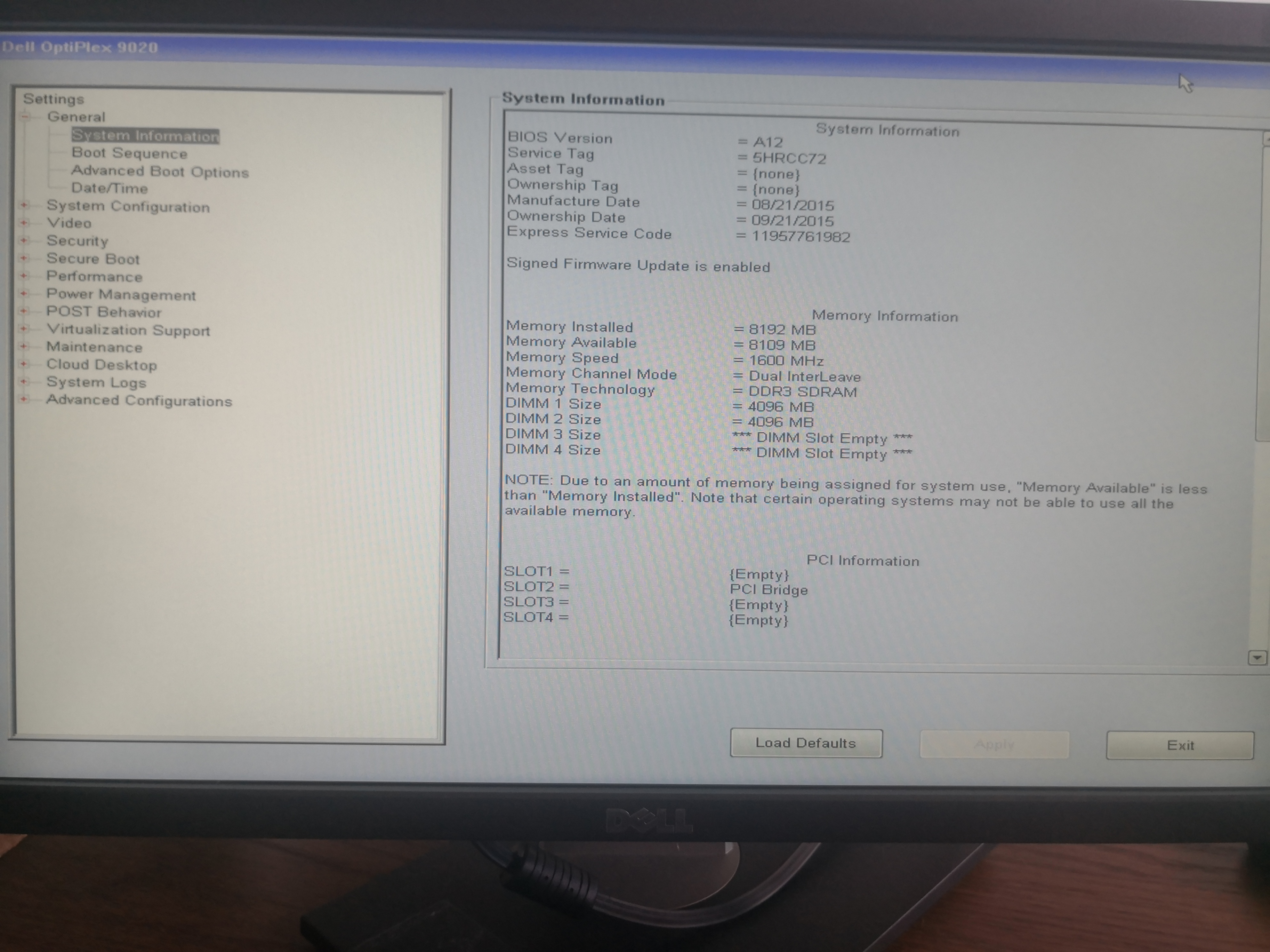

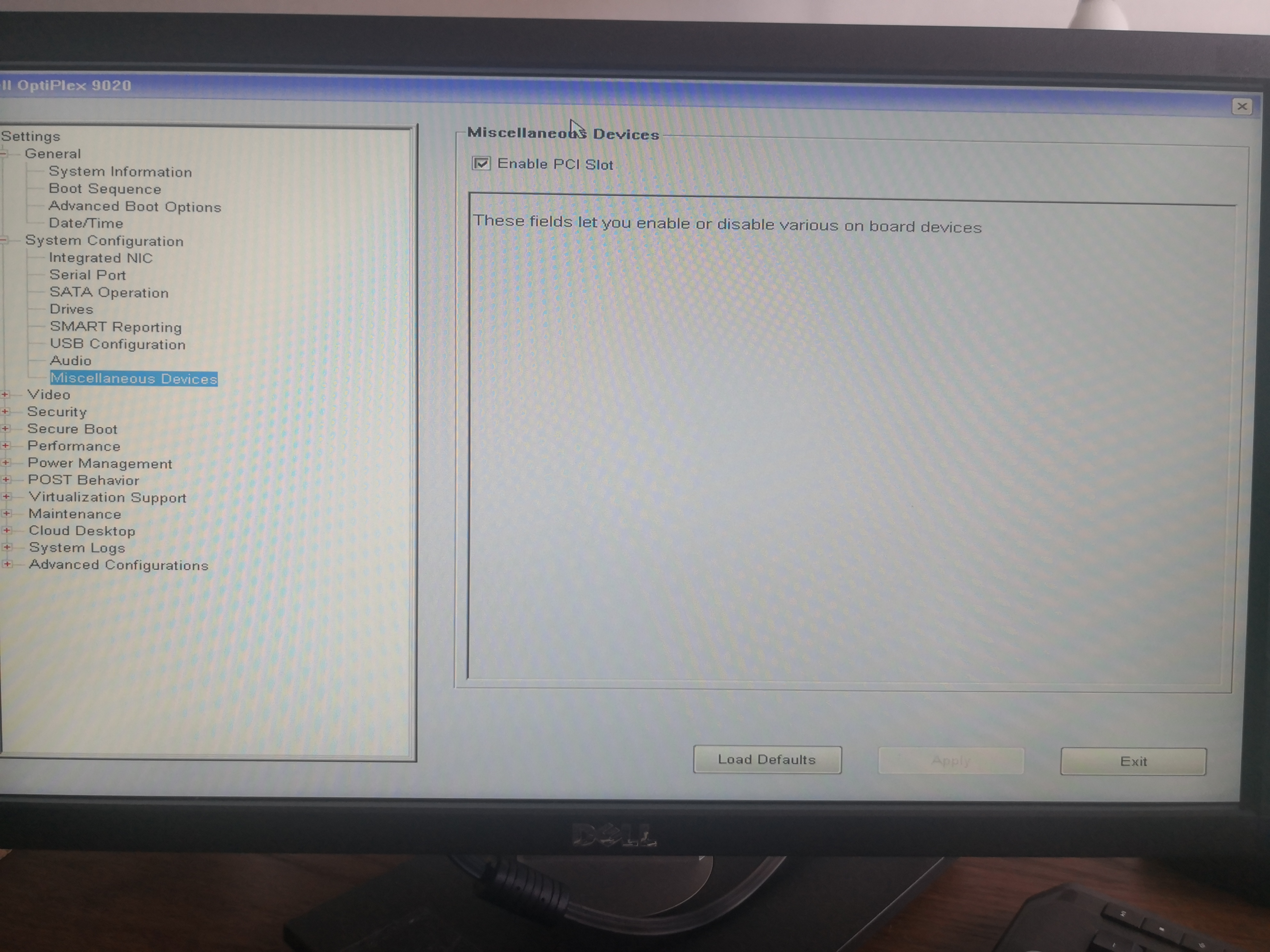

prcek píše: 9. 5. 2021, 9:33 Hledá a nenašlo to paralelní port. Není zakázaný v BIOSu?
V bios jsem našel jen toto, ale nic o kartě. Je to ono, co jsi myslel? Nemám ji zkusit dát do jiného slotu?

Příspěvky: 5235
10. 5. 2021, 3:05
No jestli to nebude tím, že dell 9020 žádný paralelní port nemá :lol:
