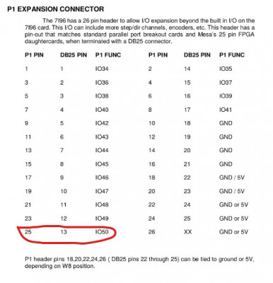

Noooo, tak mi to nedalo, nahodil jsem mašinu a udělal jsem pokus. Vstupní pin jsem spojil přes ampérmetr se zemí a naměřil jsem 15mA, což by odpovídalo PULL UP 0k333 a né 4k7.
Chová se to stejně jak při spuštěném LCNC, tak i při vypnutém.
Něco je tedy špatně, ale co?

Ovšem nic tomu nenasvědčuje:
Nenapadá Tě, co ještě zkontrolovat?

Vypadá to, že s PCW najdeme chybu. Potřebuje v práci něco prověřit.

Jo, je tam chyba.
Je tam odpor 300R.
Je to ale na opačné straně konektoru, než to máš na těch Tvých obrázcích. Je to pin 13/25 (podle toho, jestli se konektor čísluje normálně nebo podle čísel pinů na Canonu).
Je pěkné, žes na to narazil. A je zajímavé, že na to ještě nikdo nepřišel, když pin 13 je na LPT defaultně vstupní.
Tak buď to lidi nepoužívají, nebo to použili jako výstup a FPGA to prostě přepralo.
Nebo možná mají všichni tak silné oddělovací desky, že to taky přepraly.
Tak nažhavit páječku a odpor vyměnit za 4k7 v pouzdře 0603. Tohle je opravdu nesmyslná hodnota.
Je fajn, žes to odhalil a zveřejnil.

1) Chybělo mi, že si se nezmínil že jsem pechfógl. Měl jsem dvě karty 7i96 a 7i96s. tudíž celkem 34 GPIO pinů a já si vybral na měření jen ten jediný špatný. Ovšem už to možná u mě bereš jako samozřejmost a nepřekvapuje Tě to.
2) Kdybych nastavil výstupní pin na output a pak ho stahoval ke GND, "tak bych šel k zrcadlu a naliskal si"
3) A nejčastější Tvoje hláška, kterou používám nejen v elektrosvětě je "Duchové neexistují". Tahle hláška mě drží nad vodou, když se všechno se*e.
Jinak je to tenhle pin: A rezistor R38:

Co myslíte, že PCW chtěl říci tímto?
Jinak jsem upravil stránku na svých webovkách ať tam nejsou zavádějící informace. Takže pokud čtete toto vlákno až teď, tak Vám nebudou některé věci dávat smysl. původně jsem měl na stránkách popsán způsob, jak přeprat rezistor R38.
Dokážete to přeložit z technické odborné angličtiny do amatérské češtiny?OK its R38
It looks like it was a deliberate change to allow better operation with G540 drives (that need more high drive on the charge pump signal = DB25 pin16 =GPIO50)
I will fix the documentation

Podla guglu gecko g540 drivery maju moznost pouzit vyuzit watchdog timer (charge pump), kedy z riadiaceho systemu pozielas 10kHz pulzy do tohto driveru, a vies tym padom sledovat "vytuhnutie" NC.zz912 píše: ↑21. 9. 2022, 6:40 Co myslíte, že PCW chtěl říci tímto?Dokážete to přeložit z technické odborné angličtiny do amatérské češtiny?OK its R38
Predpokladam, ze 10kHz signal z mesy by bez tak nizkeho odporu nebol pre gecko driver citatelny.
