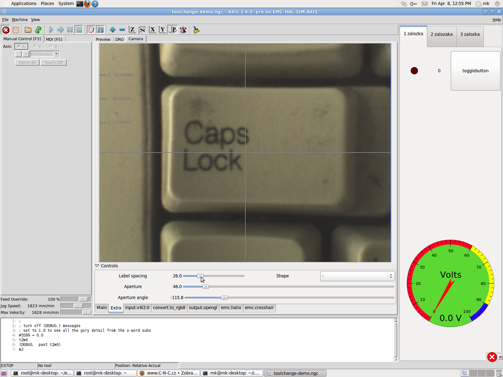

Zdravím všechny,
Při hledání něčeho úplně jiného na internetu jsem narazil na zajímavé téma jak dostat obraz z USB kamery do EMC. Mám pocit že se to tu před časem řešilo. Pro někoho kdo chce vrtat tišťáky, nebo nastavit vyřezávací plotr podle ořezové značky si myslím že by to mohlo být použitelné.
Vyhrabal sem ze šuplíku starou kameru, která už nejde rozbehat pod W7 a linux ji v pohodě detekoval a funguje.
Pokusil sem se to rozbehnout i s dalším panelem gladevcp umístěným vedle hlavního panelu EMC (těch nesmyslných čudlíků a záložek si nevšímejte, dal sem tam co mi padlo pod ruku).
už existuje i stránka na wiki
http://wiki.linuxcnc.org/emcinfo.pl?Axis_Embed_Video
a tady je forum ohledně dané věci.
http://www.linuxcnc.org/component/optio ... ng,polish/
Je to použitelné od verze EMC 2.5 nohoru. Já sem to testoval na posledním EMC2.6.0.pre0 na 10.04 lucid
Chvíli mi trvalo než sem dohledal všechny potřebné balíky a ruzná nastavení konfiguráků, ale cca po hodině práce už to mělo obraz.
Dají se dohledat různé "pluginy" , které například rovnou nastaví potřebné offsety, zobrazi zaměřovací kružnici,nebo paralelní rysky pod libovolným úhlem atd.
Vůbec použití gladevcp opět posouvá EMC směrem dopředu, přecejenom psat xml soubory v textáku je opruz (pyvcp).
Další prima kostička do stavebnice EMC.

Protoze se hromadej dotazy jak nastavit kameru sepsal sem
podrobny navod.
Nekolik poznamek uvodem.
K cemu je to dobre?
Pomoci tohoto nastaveni lze snadno pomoci kamery zamerit stred libovolne velke diry, at uz zamerovacim koleckem v obraze, nebo otukanim tri (ctyr) bodu na obvodu, najit stred rovnobeznych hran, nastavit stred vretena na orezove znacky atd. Kamera ja samozrejme mimo osu vretena a offset se nastavi jako prislusne offsety pro nastroj c. 99.
Abyto cele fungovalo je potreba verze ubuntu min 10.04 a EMC min 2.5.0 protoze bez gladevcp to nejde, a to ve starsich verzich neni.
To znamena ze je nutno stahnout vyvojovou verzi a tu zkompilovat.
Dalsi predpoklad je USB v 2.0 ale na 1.1 to myslim taky chodi. No a samozrejme USB kamera,kterou linux pozna. Pozna vetsinu.

muzeme zkusit pustit camview-emc se současně běžícím EMC v druhém okně.
ja uz mam rovnou obraz a vidim vsechny potrebne pluginy.
do svoji konfigurace pro emc *.ini
doplnte tyto radky do sekce [DISPLAY]
EMBED_TAB_NAME = CAMERA
EMBED_TAB_COMMAND = camview-emc -w {XID}
nyni by uz mel byt po spusteni emc obraz v zalozce CAMERA
ale jeste to nic neumi.

nyni opet upravime ini soubor v sekci
[DISPLAY]
zmenime puvodni EMBED_TAB_COMMAND na
EMBED_TAB_COMMAND = camview-emc -C camviewcfg -g togle-caa.ui -H campins.hal -w {XID}
a do sekce
[HAL]
pridame
HALUI=halui
to je nutne pro propojeni zobrazeni souradnic do obrazu kamery

nechte spustene emc v jednom okne terminalu a otevrete si druhe okno, nastavte prostredi pro EMC
. ~/emc2-dev/scripts/emc-environment
spuste camview-emc
mel by naskocit obraz
rozklepnete controls a dejte save
ulozte jako soubor camviewcfg do vaseho adresare s vlastni konfiguraci *.ini . je potreba prepsat ten puvodni ze zipu.
zavreme camview-emc i emc
a po restartu emc uz by mel byt obraz i souradnice v obraze
zaskrtavatko G43H99 je pro nastaveni ofsetu kamery vuci vretenu a nastavuje se v tabulce nastroju pro nastroj c. 99
jak fungujou ty ostatni cudliky vpravo dole necham na vas.
HOTOVO
